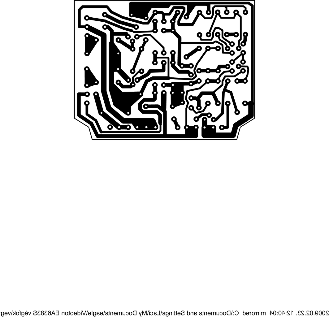

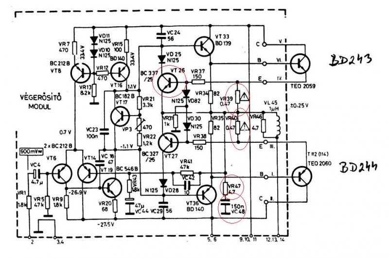

Nekem van a Videoton rádiós erősítő végfok moduljához nyákterv,beültetés kapcsolási rajz.
Ha kell,szívesen felteszem neked.
(#) Beringer 600 válasza marcus hozzászólására (») Jan 18, 2014 /
Fel teszem,hátha meg gondolod magad,és csináltatsz nyákot hozzá.
Itt van minden ami kell hozzá.
(#) reloop válasza polgiy hozzászólására (») Jan 18, 2014 /
Mérd meg kérlek a feszültséget C401 és C402 kondenzátorokon. Lehet, hogy kevés, vagy egyiken meg sem jelenik.
(#) pjg válasza Beringer 600 hozzászólására (») Jan 18, 2014 /
Pfffff! Biztosan Reloop TDA-s modulját tenném bele!
(#) polgiy válasza reloop hozzászólására (») Jan 18, 2014 /
Megtettem. Mind a két említett alkatrésznél 33-34 V közt mérek. (Nagyon pontos értéket nem tudok mérni mert csak olyan multimétérem van ami 1000V ot mér DC-ben és nincs rajta tizedes érték. De megegyeznem a feszültségek a két kondenzátoron.)
A működés feltételei táp oldalról így biztosítottak. Öreg készülékről lévén szó a kapcsolók érintkezései már nem lehetnek a helyzet magaslatán. Ne fújd mindjárt tele WD-40-nel kicsit járasd meg őket, hátha megszólal.
(Zuhanyzóval adok neki )
Viccet félre. Én is gondoltam erre, és kattogtattam becsülettel.
Alkatrészt nem látok sérülve/füstölve. Nem mai darab az biztos, épp ezért szeretném megmenteni, már már lassan eszmei értéke lesz. Még megpróbálok vele bogarászni hátha elérek valamit. Ha meg nem akkor muszáj lesz ebbe a dobozba építeni valami kapcsolást.
Javasolnék méréseket, de a kézi műszered picit durva hozzá.
Tapogasd meg a hangerő szabályzó poti kivezetéseit, arra búgással kéne az erősítőnek reagálnia.
Megpróbáltam megtenni, de úgy vélem megoldódott a gondom. Ugyanis ráadtam a tápfeszt, és kijött a füst a graetz híd-ból. (és mint tudjuk füsttel működik)
Nem tudom mi lett a probléma mert nem zártam össze semmit semmivel, sőt meg sem mozdítottam semmit az azelőtti állapothoz képest. csak felkapcsoltam a trafó primerét.
Úgyhogy valószínű kap majd egy úgy kapcsolást a doboz belseje. Bár nem tudom hgy a benne lévő potmétereket meg tudom e tartani. mert az jó lenne. a hangerő és balance gombokra gondolok.

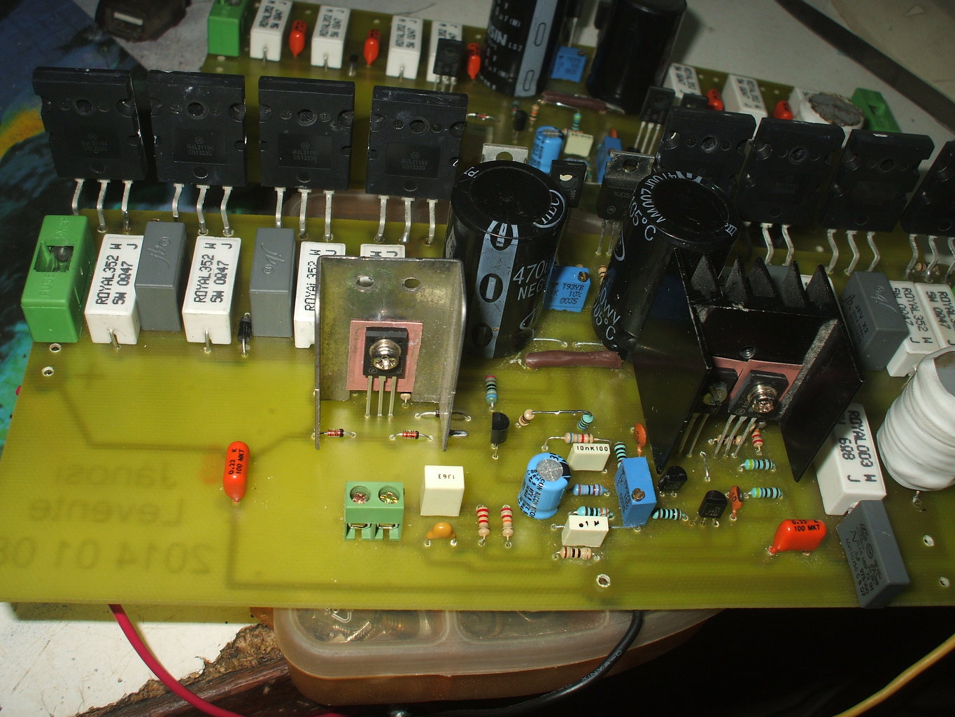

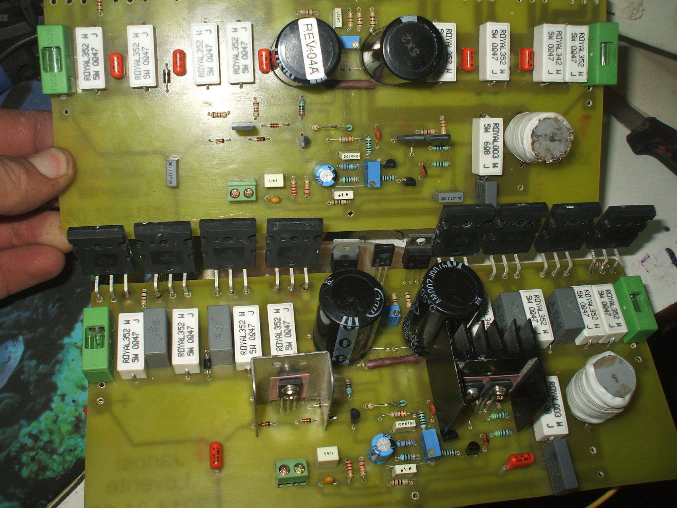

(#) DJanosi válasza reloop hozzászólására (») Jan 19, 2014 /

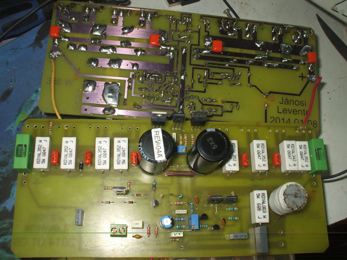

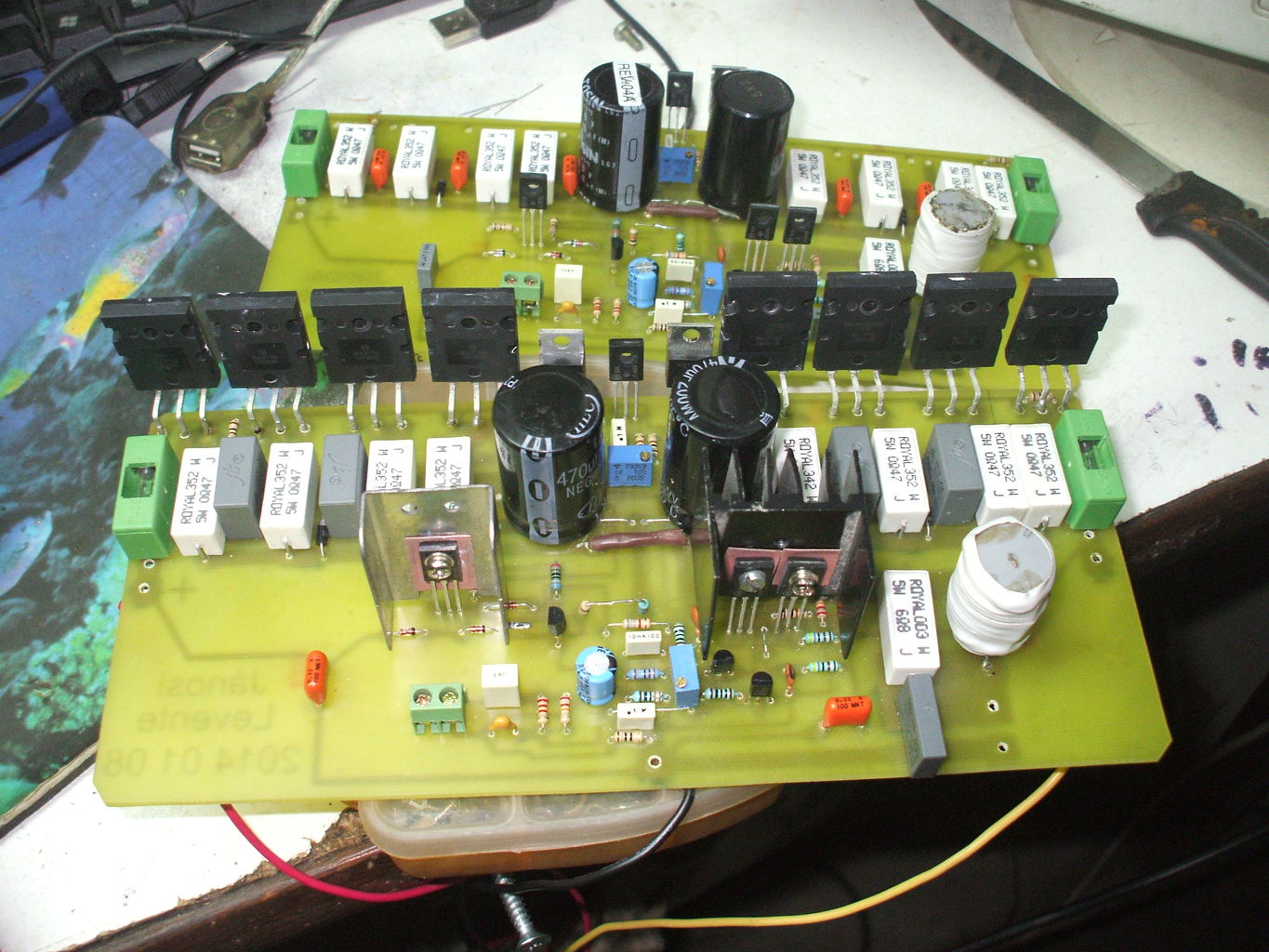

Szia Nézd mivel készülgetek. Most forrasztottam be a végeket. Forrasztás előtt feszültség alá helyeztem 19.5 mA mértem, ezért úgy döntöttem hogy beforrasztom az MJL eket.
Üdv:Levente
(#) Primary hozzászólása Jan 19, 2014 /
Egy TDA2050-nél ugye +-25V a maximum tápellátás. Ha nincs szimmetrikus táp, akkor 25 vagy 50V a megengedett maximum?
(#) DJanosi válasza DJanosi hozzászólására (») Jan 19, 2014 /
Nos nem jön hogy elhidjem de elsőre beindult az erősítő. Az ereje brutális, zaj semmi, nagyon szépen megy. Viszont volna ott 2 trimer egyik a nyugalmi áram a másik a szimmetrizáció. Nos ezeket nem ártana mi hamarább beállítani. Mennyi kellene legyen a nyugalmi áram? Mit csináljak a szimmetrizációval? Hogyan állítsam be?
Üdv:Levente
(#) reloop válasza DJanosi hozzászólására (») Jan 19, 2014 /
Szia! Nem győzlek dicsérni
Mindkét állítást bemelegedett állapotban végezd el, jel nélkül. A 0,47 ohm ellenálláson eső feszültség legyen 3-7mV, több ellenálláson is végezd el a mérést! A kimeneti egyenfeszültséget állítsd a nullához minél közelebb, 50mV alatt már megfelel.

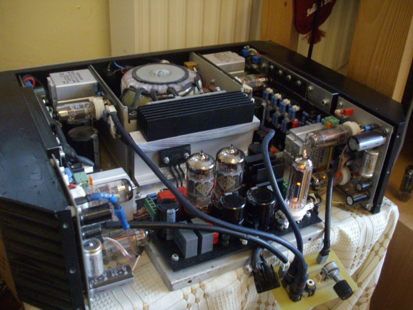

(#) emersys hozzászólása Jan 19, 2014 /

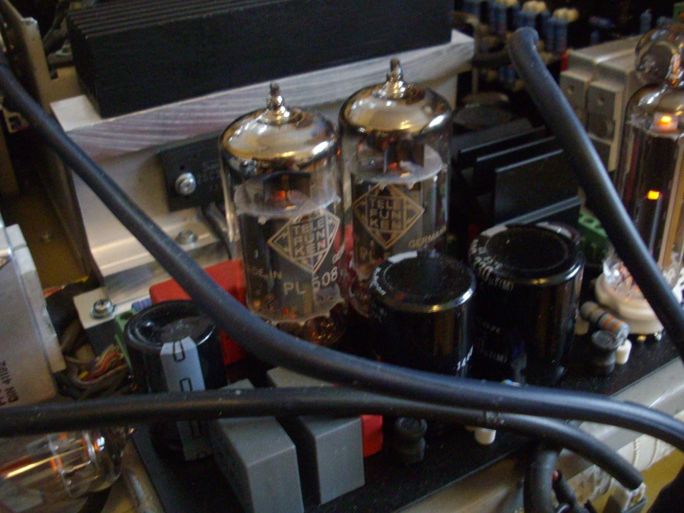

Mostanra így 2014-re azt hiszem sikerült véglegesen készre elkészíteni a hibridet.
Így utoljára a dupla áteresztőcsöves tápegység foglalt helyet, amely a stereo meghajtást illetve magát jelkondicionálót látja el.
Ezek a Telefunken PL508-ak nagyon korrektül beváltak áteresztő cső gyanánt.., Brutál jó hangzású cső (vagy csak nagyon jól illeszkedik a rendszerbe).
Pontos, kiemelkedően tiszta, hatalmas energiával és felbontással. Ami feltűnt még, hogy a hangzás egy kissé még "súlyosabb". Mély tartományban különösen pozitívum.
Azt hiszem már nincs tovább.., Be kell véglegesen dobozolnom a project-et.
Ui: Lassan megérkezik a TAD EZ81-is, arra azért még kíváncsi leszek..
A hozzászólás módosítva: Jan 19, 2014
(#) dudassandor1 válasza emersys hozzászólására (») Jan 19, 2014 /
Ez nagyon súlyosan néz ki! Leírásod alapján a hangja is hasonló lehet.... Minden elismerésem a Tied!
(#) emersys válasza dudassandor1 hozzászólására (») Jan 19, 2014 /
köszi

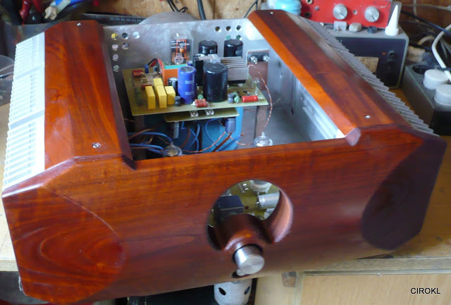

(#) CIROKL válasza emersys hozzászólására (») Jan 19, 2014 /
Látom , gondolom az eredeti elképzeléstől messzi jársz .
Az én példányom azóta is pihenőpályán van más egyéb oknál fogva , na de egyszer egészen biztos befejezem .
Köszönöm A kimeneti feszültséget a VR1 el kell állítani?

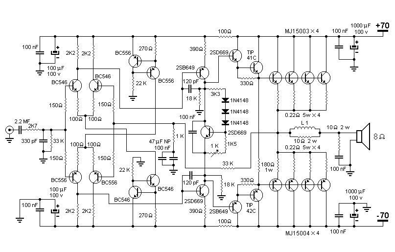

Belekezdtem egy Melody 400wattos erősítő építésébe.Egyenlőre a nyák megtervezése van folyamatban.Nem haladok valami gyorsan, de lényegtelen mert nem is akarok elsietni semmit.Olyanban szeretnék segítséget kérni, hogy a kapcsolás szerint ugye 4db mj15003, illetve 4 db mj15004 kellene bele. Viszont én nem TO3 tokozással szeretném megépíteni szívem szerint hanem mondjuk TO264-el. Mit ajánlanátok az eredetiek helyett így?
(#) emersys válasza CIROKL hozzászólására (») Jan 19, 2014 /
Szia,
Igen, pár fejlesztés azóta történt rajt.
Régebben beszélgettük ügye, hogy más lesz az anódtáp. Tulajdonképpen az erősítő "félvezetős hangzású" jellegét a csöves egyenirányítású áteresztőcsöves anódtáp vette ki úgymond. Ez rengeteg munkámba tellett.
A kimeneti fokozat maradt ugyan az. A meghajtás is.
Kapott még egy teljes átfogó és helyi visszacsatolásokkal rendelkező signal korrekciós áramkört. (A bemenet és a csöves meghajtás közé)
Ha ismét szeretnéd folytatni a project-et akkor tulajdonképpen ezekkel a kis extrákkal együtt bátran megtudod tenni, hisz a félvezetős anódtáp raszter mérete teljesen megfelel a csövesnek.
