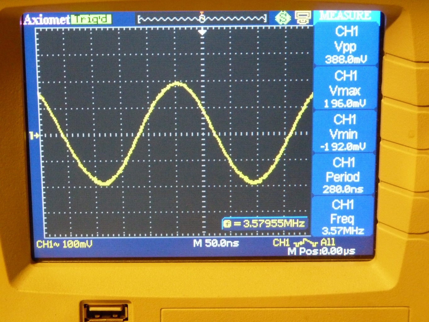

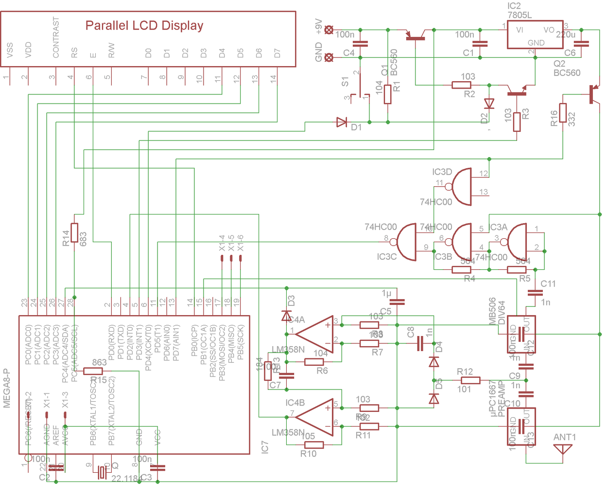

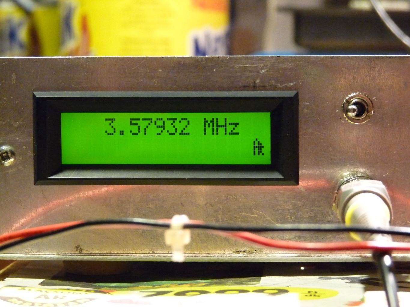

(#) vision61 hozzászólása Nov 7, 2013 /
Először is köszönet azoknak, akik a vicsys által "honosított" és közölt cikkben lévő frekvenciamérő építése során szerzett tapasztalataikat megosztották itt. Nekem is szükségem lett egy ilyen műszerre, így erre esett a választásom, mivel nekem lényeges volt az is, hogy a fiókból megépíthető legyen. A kijelző pl. egy régi nyomtatóból lett anno megmentve. A cikkben közreadott panelterv lett (az utólag kiderült hibák javított változata) vasalással legyártva. Két programmal, a vicsys, illetve az attila_v által módosított programmal is hibátlanul működik az alábbi kontrollerekkel tesztelve: PIC 16F84-04/P, PIC 16F84-10I/P, PIC16F84A-20/P. Mindhárom kontrollerben volt mindkét program, működnek. Bekapcsolás után néhány másodpercig 100-50 Hz között jelez, utána stabilan beáll a jel nélküli kijelzésre. (csak a Hz felirat látható) Semmi extra árnyékolás, a doboz még építés alatt van, szeretnék még mellé építeni egy MAX038-as generátort. A szkóp 1 kHz-es négyszögjele mérve 1000 Hz, egy szkópon mért 3,57955 MHz-es szinusz jel 3,57932 MHz.

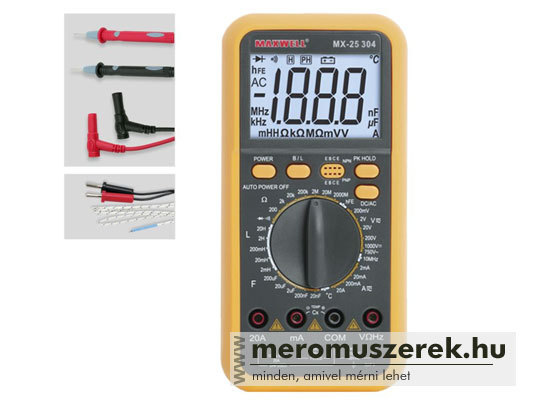

Üdv az uraknak!
Szeretném tudni vajon 2 Multiméterem közül mely 16,és 22 ezer forintbe került miért nincs lehetőség a 10MHz es frekvencia mérési módban megmérni egy hanggenerátor 6Hz-től 30 megáig terjedő mérésére akár 10 KHz es szinuszos jelnél.
Kisfeszültségű hálózati 50Hzes frekvenciát képes vagyok mérni,sőt a földelési ellenállás mérőm által előállított 5HZ-től 100Hz ig terjedő 50Vtól 300V ig terjedő frekvenciát is.
Gépkönyvében nem írnak semmit a bemenő mérendő feszültségre.
(#) Ge Lee válasza sportgili hozzászólására (») Nov 10, 2013 / 1
Maxwell-em nekem is van, de ezeket a funkciókat sosem használom rajta mert inkább csak dísz. Induktivitást sem lehet vele mérni, csak egy adott tartomány felett. Ezekre a feladatokra célműszert kell építeni, ami olcsóbb is és jobb is.

(#) sportgili válasza Ge Lee hozzászólására (») Nov 11, 2013 /
Üdv Ge Lee!
Induktivitás mér szépen mind a kettő a megadott tartományában.
Értem hogy ezek nem célműszerek,csak nem értem hogy ha a gépkönyvébe megadott hibapontossággal leírják miért nem mér.
Egy haverom gagyi multija pedig lazán méri a milivoltos szinuszjelet.

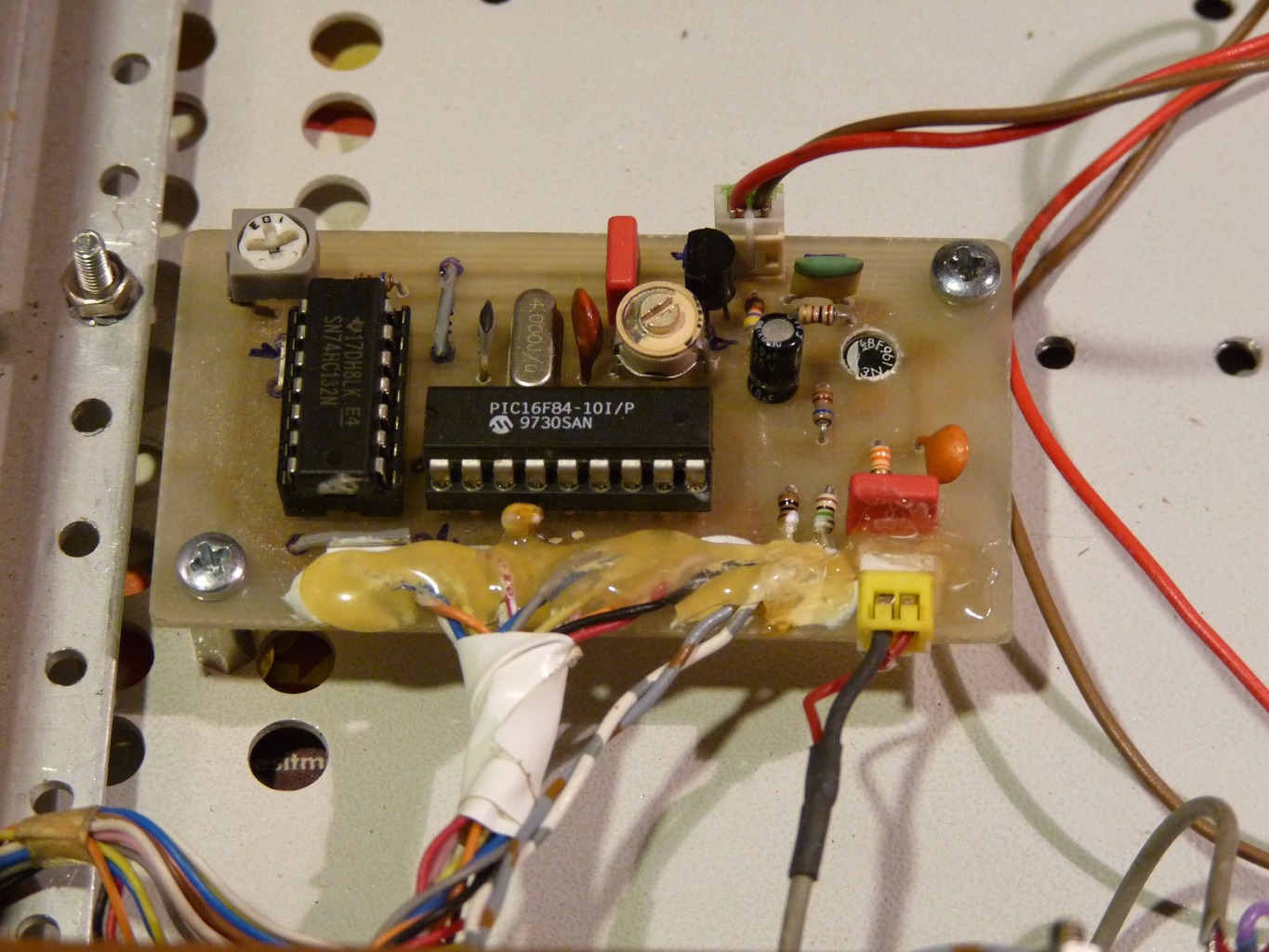

(#) gerenk válasza drhati hozzászólására (») Jan 19, 2014 /
Ha nem ragaszkodsz CMOS ic.-hez, TTL S sorozat akár 100 MHz-et is feldolgoz pl. 74S196
10-es osztó.
Mutatok egy megoldást, ezt én építettem anno 90-es években.
A főpanelen a számlálólánc, az egyik oldalon a vezérmű SAJ300 ic-vel, a másik oldalon
a bemenő fokozat 74s196 BF961 BF246.
Igen kvarccal van a vezérmű 4,....... Mhz 2-es osztás annyiszor hogy a SAJ300 1 HZ kapuidőt ad.
