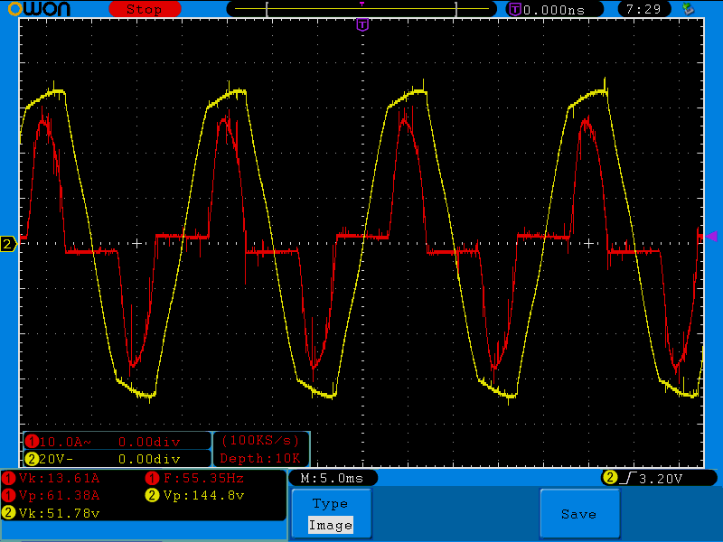

A hiba okára rájöttem, a szkóp-kábelem volt kontakthibás. Újra beiktattam a söntöt a trafó szekunder-ágába és most a szkóp másik csatornájára (sárga jelalak) ráakasztottam a szekunder-tekercs másik vezetékét, azaz a feszültséget is mértem. Így az alábbi jelalakokat kaptam, erről minden leolvasható:
Segíts értelmezni a szkópod képét:
ha jól látom sárga a fesz csatorna , csúcstól csúcsig 38V mért érték, piros az áram csatorna , lilával kijelölt rész 68A , átlag 12A , rendben? valóban volt valami 22 órai hozzászólásod tegnap , láttam... A hozzászólás módosítva: Jan 17, 2014
A sárga a feszültség, a piros az áram, igen. A feszültség (sárga) 20V/DIV osztásban van azaz csúcstól csúcsig kb 140V. Az áram (piros) pedig 10A/DIV osztásban van. A piros jelalak csúcstól-csúcsig értékét a szkóp a képernyőkép bal alsó sarkában írja "Vp" jelöléssel, azaz 68,61A. Felette a "Vk" a ciklikus való effektív értéket méri, azaz 12,72A. A lila vonalak a kurzor amit a nulla és a pozitív félperiódus csúcsára tettem oda, a képernyőképen "y1" és "y2" néven jelöli a két kurzor pozícióját. Különbségük, a deltaY=26,479A.

Tanulmányozásra ajánlom a fenti hozzászólásomat "értelmezd a szavakat" jeligével... Szóval a szkópábrámon látható áram-jelalak (piros) effektív értéke 12,72A. Azonban ez a 12,72A nem az összes diódán folyik át! A pozitív félperiódusa két diódán át folyik (melyek sorba vannak kötve), a negatív félperiódusa pedig a másik kettőn. Így feleződik meg a 12,72A. A hozzászólás módosítva: Jan 18, 2014

Amúgy most rájöttem, hogy mit akarsz mondani, de az elvileg hibás, hogy itt a teljes jel rms értékéről beszélünk, mivel az ténylegesen a 4 diódán kettesével folyik át, viszont ahogy a szkópábrán is látszik a teljes Ip-p érték az 26A körüli, szóval itt dióda páronként csak a félperiódust kell figyelembe venni, hiszen az folyik át rajta, ami két diódánként kb 13A, az hogy ez csak rövid ideig folyik az egy dolog, az meg egy másik, hogy a teljes, a kimeneten összegződő jel rms értékben hány A-es... de az adott diódapárokon az átfolyó áram, melynek effektív értéke lehet, csak 6A, de a csúcsérték az majdnem 13.... az a kérdés, hogy a dióda Ip-repetitive adatlapi adat mit mond erre, meg ezt mennyi ideig viseli el, ha elviseli adatlap szerint is, persze ez nem zárja ki, hogy a valóságban tökéletesen működjön, de akkor is...

A szkópábrámon odatettem a kurzort a pozitív félperiódusra ami 26,479A amplitúdójú. Ez az áram folyik át a diódákon. Az időtengelyre sajnos nem tettem kurzorokat hogy megmérjük mekkora idejű de ránézésre kb 4ms ideig tartanak ezek a kb 26,5A-es puklik. Ami igen, jóval több mint a 10A. Na de tessék már megnézni a dióda adatlapját! Csúcsáramban 8,3ms-ig nem 10-et hanem 150A-t bír ki!

Készítettem nektek még két szkópábrát. A különbség annyi hogy most a szkóppal kiszámoltattam a feszültség effektív és csúcsértékét (Vp=csúcstól csúcsig érték, Vk=effektív érték), illetve rátettem a kurzort a puklira.
