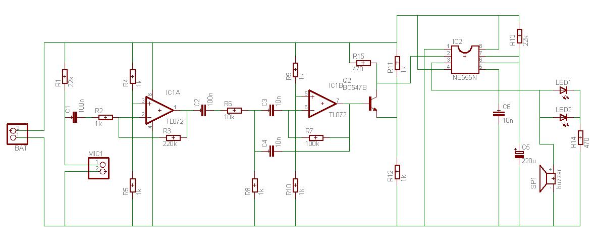

(#) borvendeg válasza onorbert hozzászólására (») Okt 27, 2007 /
kösz a segítséget ha c3 c5 lekötést nem az r5-ön keresztül kell megvalósítani akkor hogyan egyszerűen csak földre kell kötni?
(#) onorbert válasza borvendeg hozzászólására (») Okt 27, 2007 /
Igen HA jólemléxem, de persze nem vagyok szaki szoval a barátom elméletis és ő is feltételezte hogy ott a hiba..
ok kösz jah még egy kérdés. Te találtál adatlapot a kapcsolásban szereplő IC-hez?
mert nekem gugli nem akar segíteni...
(#) Balazs_555 válasza borvendeg hozzászólására (») Okt 28, 2007 /
Szerintem erre gondolsz:
http://pdf1.alldatasheet.com/datasheet-pdf/view/50855/FAIRCHILD/CD4...N.html
3 féle megoldást kipróbáltam, de egyik sem működik,
ha valaki tud működőképes kapcsolást adni, azt megköszönném.
(#) borvendeg válasza Balazs_555 hozzászólására (») Okt 28, 2007 /
Hello ezer köszi már le is mondtam arról h segít vki.
onorbert válaszát is próbáltad?
Én is próbáltam földre kötni, de úgy sem működött, elvben szerintem a második inverter többszörösen visszacsatolt sávszűrő, mely ez esetben helyesen van beállítva 1,8 kHz körüli frekvenciára, ezért van R5-ön keresztül földelve.
Számolt adatok:
R4=100k
R5=0,22k
R6=330k
C3=C4=10n
F=1869,945Hz
Gain=1,65
Q=19,386
(Programmal számoltam.)

(#) Balazs_555 válasza Zenner hozzászólására (») Okt 28, 2007 /
Ezt a kapcsolást megépítetted?
Kétszer megcsináltam és nem működik.
forrás:
http://www.electronics-lab.com/projects/misc/002/index.html
(#) borvendeg válasza Zenner hozzászólására (») Okt 29, 2007 /
Ez működik kipróbáltad?
(#) Zenner válasza Balazs_555 hozzászólására (») Okt 29, 2007 /
ugan ezt raktam fel
nem tudom mért nem működik :ticking:
ellenőrizd a NYÁK-ot hogy minden úgy van-e huzva ahogy kell!
estleg tervezz saját NYÁK-ot

(#) Balazs_555 válasza Balazs_555 hozzászólására (») Nov 5, 2007 /
Mivel az eddig kipróbált kapcsolások (számszerint 3)közül nekem egyik sem működött, ezért terveztem egy kapcsolást, mely működik, de még csak próbapanelon van összeállítva.
Ha elkészültem a végleges változattal, akkor felrakom ide.

(#) Balazs_555 válasza Balazs_555 hozzászólására (») Dec 22, 2007 /
Hello mindenkinek!
Elkészítettem egy újabb változatot, ezúttal PIC nélkül.
Itt megtalálható: http://my-projects.fw.hu/

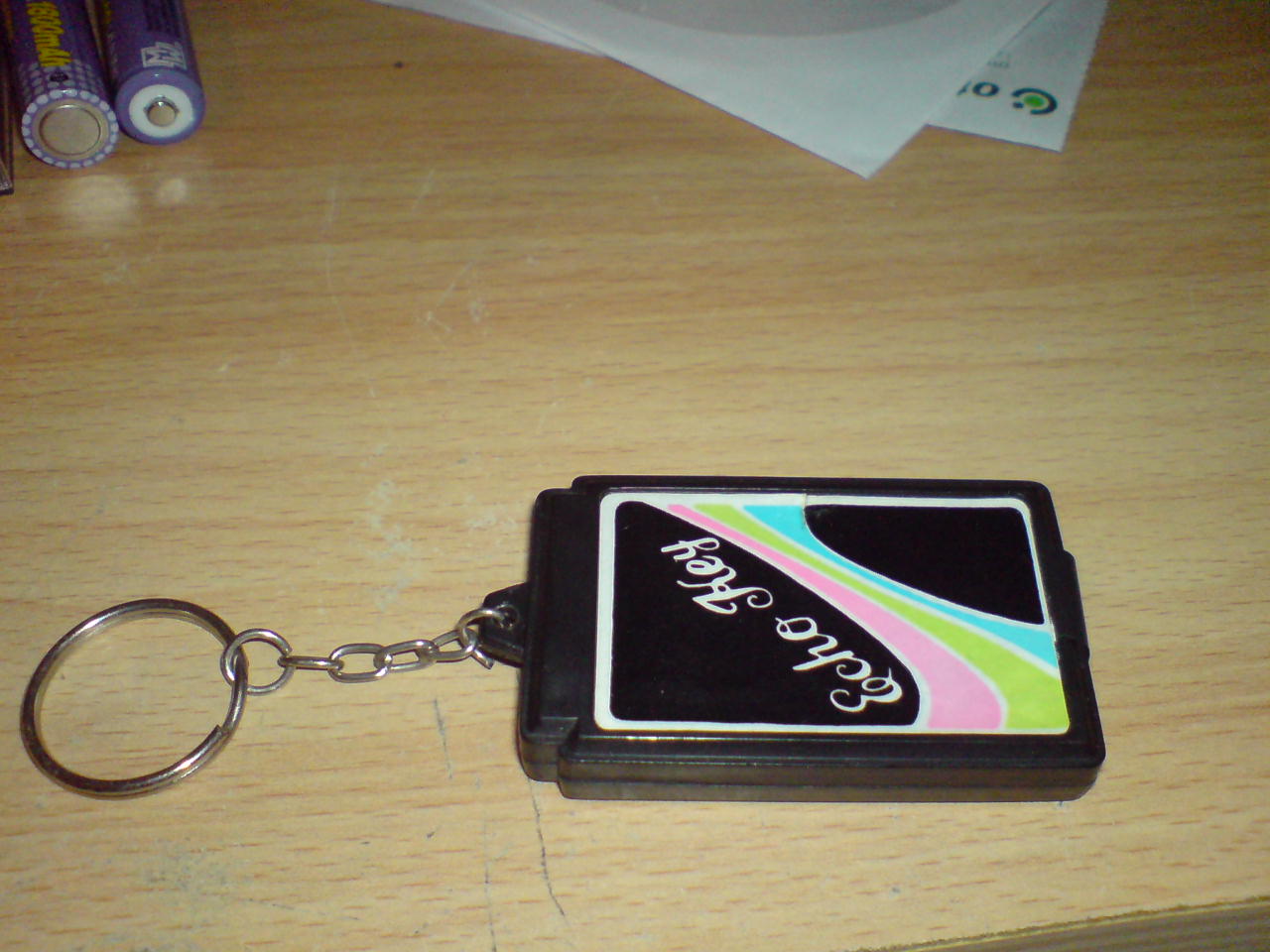

(#) Spagoca hozzászólása Dec 23, 2007 /
Sikerült végre megtalálnom. Hajdanában így nézett ki. Valószínüleg erre gondolt a fórum nyitója. 2 db gombelemmel működött (pontosabban működik).

(#) Balazs_555 válasza Balazs_555 hozzászólására (») Dec 25, 2007 /
És itt a kapcsolás is!
