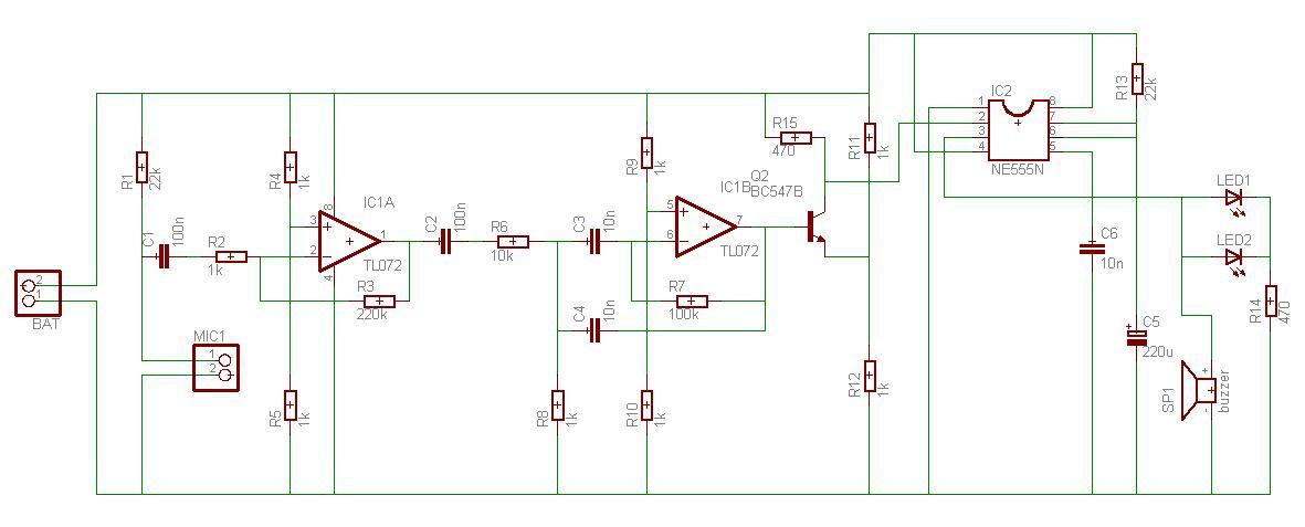

(#) Geri86 válasza RPuD hozzászólására (») Feb 26, 2014 /
Tessék!
(#) Bakman válasza Geri86 hozzászólására (») Feb 26, 2014 /
Kicsit zavaros a rajz, nincsenek bejelölve a kapcsolódási pontok (ki lehet találni), plusz két LED párhuzamosan van kötve.
(#) RPuD hozzászólása Márc 27, 2014 /
Milyen tápot (vmilyen gombelemre gondoltam, konkrétan milyen kéne?), mikrofont és buzzert javasoltok a szóban forgó kapcsoláshoz? (Teljesen kezdő vagyok) Kösz az eddigi válaszokat is!
(#) halasizs hozzászólása Ápr 24, 2014 /
Megcsináltam ezt az áramkört, de sajnos nem működik. Elem behelyezésekor sípol. Eddig oké.
Viszont fütty szóra nem reagál semmit. A mikrofonhoz menő R1=22Kohm értékét sokalltam ezért lecsökkentettem 5Kohm-ra, de sajnos a helyzet változatlan.
C2,C3 kondikra polyester kondit jelöl én kerámia kondikat tettem bele nem tudom, hogy befolyásolja-e? Lehet, hogy alapból rossz az áramkör?

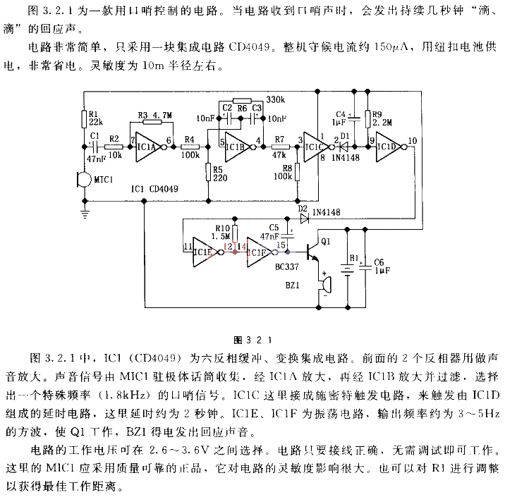

(#) sziszipuszi válasza onorbert hozzászólására (») Aug 4, 2023 /
Ez is csak síppal működik,
kínai fordítás a mellékelt képen
