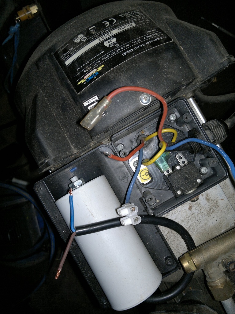

Üdv mindenkinek! Abban kérném a segítségeteket, ha tennék fel egy képet King Craft kcac 400/50 kompresszor elektronikáról, annak bekötését meg tudnátok e mondani nekem. Sajnos kölcsön adtam, leállt és azt hitték elromlott, szétszedték vettek új kondit, de nem rajzolták le mi hova volt kötve. Végül kiderült a hosszabbító romlott el. Sajna szaki nincs a közelben és nem engedtem nekik a további kísérletezést. A mostani állapot a képen. Köszönöm

Szia! Talán a képen látható módon megpróbálhatnád bekötni és ha nem akarna elindulni, akkor a motorból kijövő barna és kék vezetékeket kell felcserélni. Remélem jó lesz, mert ha nem tudsz mérési eredményeket mondani a motor kivezetéseiről, csak így lehet gondolni a bekötést értelemszerűen.
Szia! A kép szerint bekötve azonnal sötét lett mindenütt. Lecsapta az órát. Utána átkötöttem a 2 szálat, ment 10mp-ig, de nem pörgött fel rendesen, lekapcsoltam. A következő indításnál már csak zúgott a motor, nem fordult át egyszer sem! Úgy gondolom, ezt én nem tudom megoldani, szerviz vagy kuka! Nagyon köszönöm a segítséget.
Mérd meg a kijövő végek közti ellenállást, nézz szét a téma képei között, hátha rátalálsz az igazi bekötésre (nézd meg a másik motoros téma képeit is).
Szia! Azt ugye mondtam, hogy mivel nem tudsz mérési adatokat közölni a motorból kijövő szálak közötti értékekről, így maradt a találgatás DE nem emiatt van gond most sem, hanem a gép előéletéről.
Idézet: Ez a megállapítás hogy függ össze a motor leállásával, avagy utána hogyan igazolták, hogy a kompresszor JÓ?! A motor 2.2kW-os és felmerül a gyanú, hogy a hosszabbító hogyan romlott el úgy, hogy a motor nem károsodott. A kábelen keletkezett káros feszültségesésből kifolyólag bekövetkező motor túlmelegedés miatt. Egyszerűen leráztak azzal, hogy nem is kellett volna szétszedni a bekötéseket, mert nem is annak volt baja, hanem a hosszabbítónak, azért nem működött. „leállt és azt hitték elromlott, szétszedték vettek új kondit, de nem rajzolták le mi hova volt kötve. Végül kiderült a hosszabbító romlott el.”

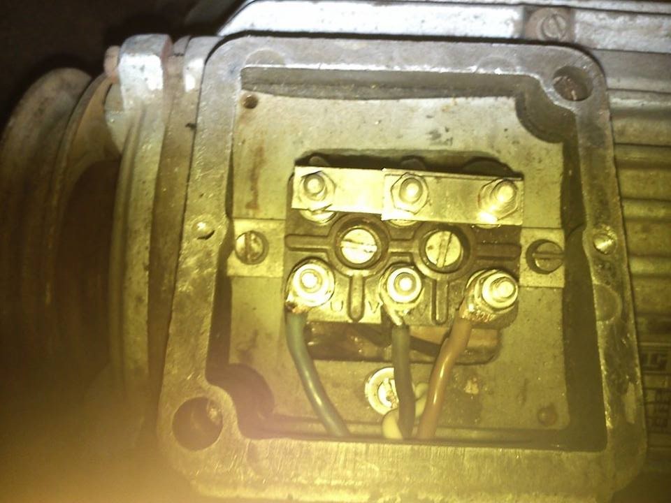

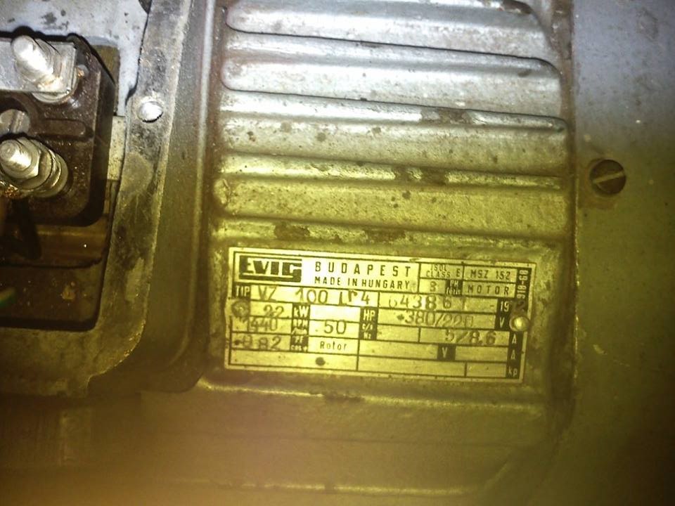

Mellékletben csatoltam kettő képet egy 3 fázisú gépről. Kérdésem "csak" annyi, hogy ennyiből meg lehet-e állapítani, hogy ezt be lehet-e kötni csillag delta kapcsolásra. A cél az lenne, hogy "finoman" induljon. Segítséget előre is köszönöm!!! A hozzászólás módosítva: Jan 26, 2014
Nem. Másfajta lágyindítás kell hozzá. Pl. 3 db ellenállás, amiket felpörgés után rövidre zár egy mágneskapcsoló.
Ok, köszönöm! Miért nem lehet csillag deltába kötni?

Ha 400V-ról szeretnéd járatni, akkor nem lehet. Ahhoz amit szeretnél 400/690V-os motor kell.
Igen, 400V-ról menne, meg lényegében megy most is, csak zavar, hogy indulásnál megugrik. Egyébként nem titok, egy kompresszort hajt
