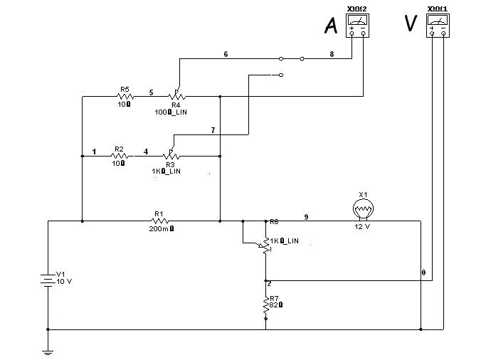

(#) PCB válasza Erick hozzászólására (») Dec 25, 2007 /
Szia !
A fesz és árammérést is le kell osztani. Az analóg műszer sem tud xV -ot, tehát előtét és sönt ellenállás is kell.
Áramméréshez jó dolog ha több méréshatárt készítesz.
Feszméréshez nem kell több méréshatár.
Gondolom a tápra kell.
Egyiket sem bonyolult megcsinálni !
Keress egy 4 állású kapcsolót hozzá.
Én a két műszeres megoldást javaslom, de ez szubjektiv, szerintem egyszerre látni jobb a V - A mérést, egyidőben látható változások...stb.
(#) Erick válasza PCB hozzászólására (») Dec 25, 2007 /
Én ugy gondoltam hogy egy 5A-es analóg műszert meg egy 30V-os analóg feszmérőt akartam venni!!!
Nah ehhez pontosan mi is kell és hogy kellene megcsinálnom???
Esetleg ha tudsz rajzot készíteni az jol jönne!!!
És gondolom hogy ezeknek a műszereknek nem kell külön táp????
(#) PCB válasza Erick hozzászólására (») Dec 25, 2007 / 4
Szia !
Analognak nem kell táp.
Árammérés
Vegyél egy olyan műszert aminek 5 -ös fő osztása van.
Csinálj négy méréshatárt 500mA - 1,25A - 2,5A - 5A
Feszmérés
Szintén vegyél egy olyan műszert aminek 5 -ös fő osztása van, akkor a fő osztások 5V-al lehet számolni, össz 25V. Táp 24V -ot tud.
Kell egy kapcsoló 4 állású, többi a rajzon van.
Természetesen a V1 és az R1 a táp része, kimenete.

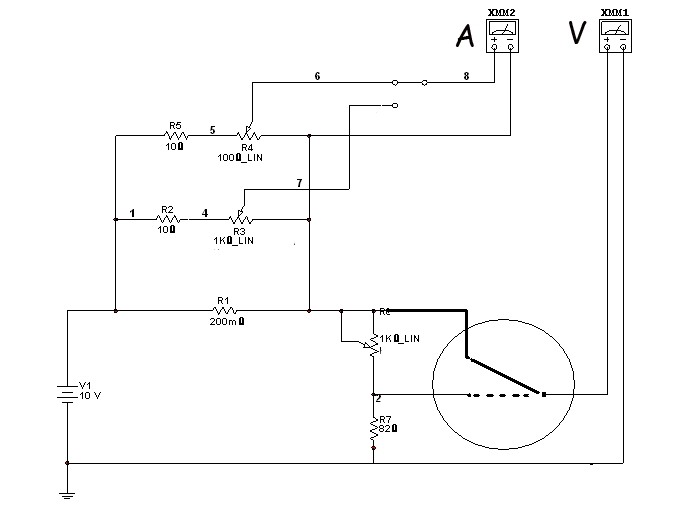

Figyu sztem az a rajz amit küldtél az előbb hibás!!Lehet hogy én vagyok hülye de az árammérésnél a kapcsoló nem a méréshatár váltását szolgálja???
Mert ha igen akkor lentre is kell egy nem???
Átalakítottam a rajzot az én verzióm szerint!!!
Akkor ez most jo igy vagy a tiéd jo???
(#) fongab válasza Erick hozzászólására (») Dec 25, 2007 / 4
Tisztelt Erick
hogy söntöléssal lehet bővíteni de ezt feszmérésre mondták!!!
A boltba mit mondtak az egy dolog. A söntöt áram mérésnél használják. a feszültség méréshez előtétet használnak. Ha az eladó azt mondta, amit írtál, akkor jó esetbe csak tévedett. És csak eladni akart, ami sikerült neki. Te ott tévedtél hogy nála vásároltál.
Áram méréshez a legkisebb feszültség kellene. Az ICL7107 A/D átalakítónak, 200mV a bemenő feszültsége. Mivel 3 és 1/2 digites a max kijelzése 1999/199,9mV itt a 4A –ra a bemenetednek 40,0mV kell lenni.
Használva az Ohm törvényét R=U/I 0,04V/4A=0,01 ohm és itt jön amiért jó a alacsony feszültség. Mert P=IxIxR 4Ax4Ax0,01ohm=0,16W hogy ne melegedjen legalább a 5 szőröse legyen ~1W.
Jön a 2V feszültségre. hogy ki tud jelezni, neked 400mV feszültség kell. Így R= 0,4V/4A=0,1 ohm P=4Ax4Ax0,1ohm=1,6W ne melegedjen 1,6x5=8W
És most a kérdésed: RS ellenállás ha méréshatárt akarsz váltani akkor RS –nek kell a nagyobb 1,999V/1,999A=1ohm P=~2Ax~2Ax1=4W ne melegedjen 4Wx5=20W
RS= 1ohm 20W
R4 itt 4A akarsz mérni és márt van a körbe 1ohmos ellenállásod melyik az a ellenállás ami 1ohmal párhuzamosan kötve 0,1ohmot ad. 1/01ohm=1/1+1/x átrendezve 1/x=1/1-1/0,1 ami 0,11111111ohm
R4=0,11111ohm 8W
Feszültség mérés: R1 itt 1,999V kell és hogy ne terhelje a kört a legkisebb áram ami kb.:0,0001A
R1=1,999V/0,0001A=19990ohm ilyen ellenállást nem találsz amit lehet találni a E24 sorba az a 20Kohm az áram ujra számolva1,999V/20000ohm=0,00009995A
R2=(19,99V/0,00009995A)-20K=180Kohm
R3=(199,9V/0,00009995A)-20K=1,98Mohm
Itt elég a 0,5W vagy az 1W és fémréteg.
kb. ennyi ha ellenállást akarsz számolni.
(#) PCB válasza Erick hozzászólására (») Dec 26, 2007 /
Szia !
Erik az enyém jó !
Amit te odarajzoltál az a feszműszer leosztásában egy kapcsoló amit ha odakapcsolnál a műszered mutatója elgörbülne.
Egy fontos dolgot tisztázzunk, a műszer amit veszel és pl 5A van a skálára írva nem azt jelenti, hogy a műszereden 5A-t átfolyathatsz. Ez vonatkozik a feszmérésre is.
Szóval nem kell alakítgatnod csak építeni
„az árammérésnél a kapcsoló nem a méréshatár váltását szolgálja???
Mert ha igen akkor lentre is kell egy nem???”
A méréshatár és, hogy mit mérünk az két külön dolog.
Nem azt rajzoltam, hogy egy műszerrel mérsz áramot és feszültséget, hanem hogy két külön műszerrel.
De ha egy műszerrel mérnéd, a kapcsoló akkor sem oda kellene.
