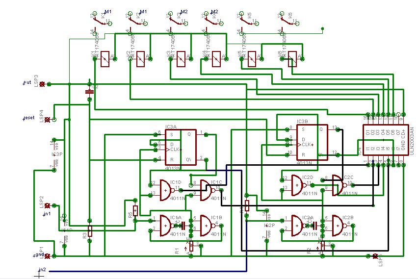

(#) StefuPeti válasza kaqkk hozzászólására (») Dec 26, 2007 /
Esetleg kapcsolásirajzot is tennél fel? Érdekelne a müködése. (szerintem nem csak engem).
Elöre is köszönöm.

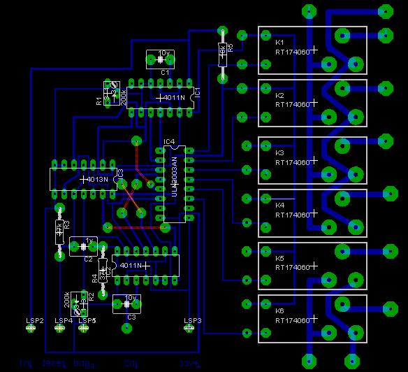

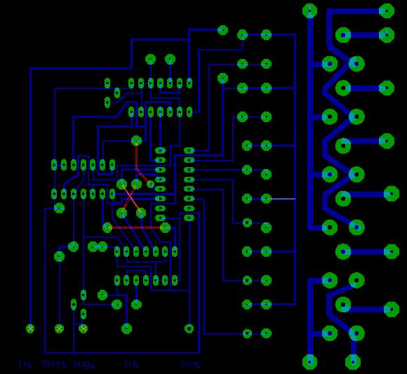

(#) lidi válasza kaqkk hozzászólására (») Dec 26, 2007 /
Rá kell forrasztani rézdrótot, és akkor menthető a panel. És hogy is működik ez most, sms el nyitod a kaput ?
(#) Frankye válasza kaqkk hozzászólására (») Dec 26, 2007 /
Nem rossz, nem rossz!
Ha igzán szépet szeretnél, legközelebb - ahogy az előttem szólók is írták - valamivel vastagabb vezetősávokat használj, és forrasztás után a forrasztott oldalt mosd le denaturált szesszel, az leszedi a szétfrecsegett-szétfolyt gyanta-maradványokat. Akkor lesz csak igazán szép a kész panel!
Amúgy a kapcsolási rajzot valóban szívesen vennénk, sőt, némi többlet-infó a vezérlés mikéntjéről szintén sokakat érdekelne, szerintem.

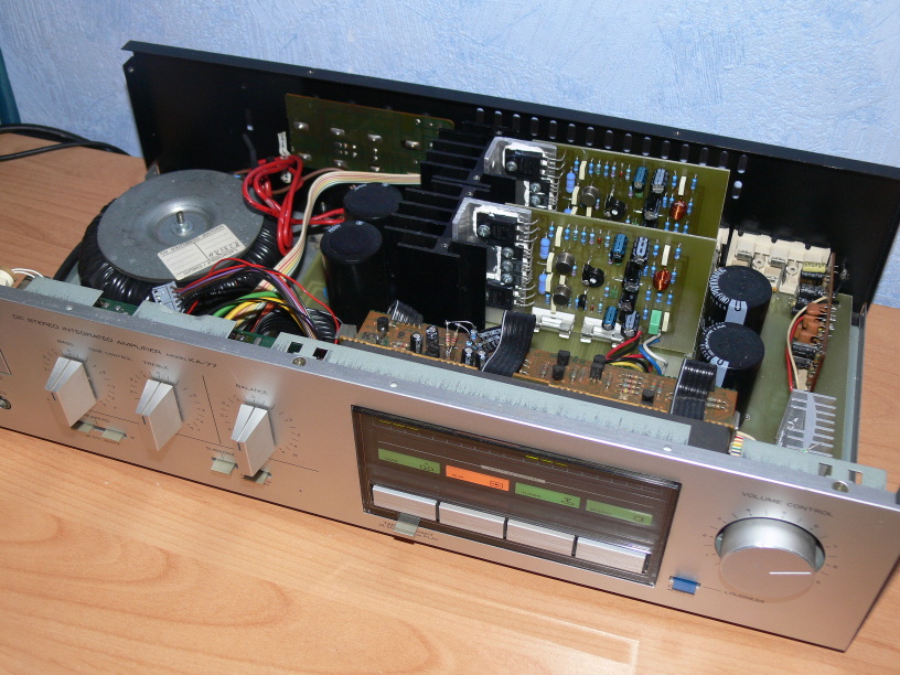

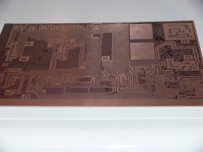

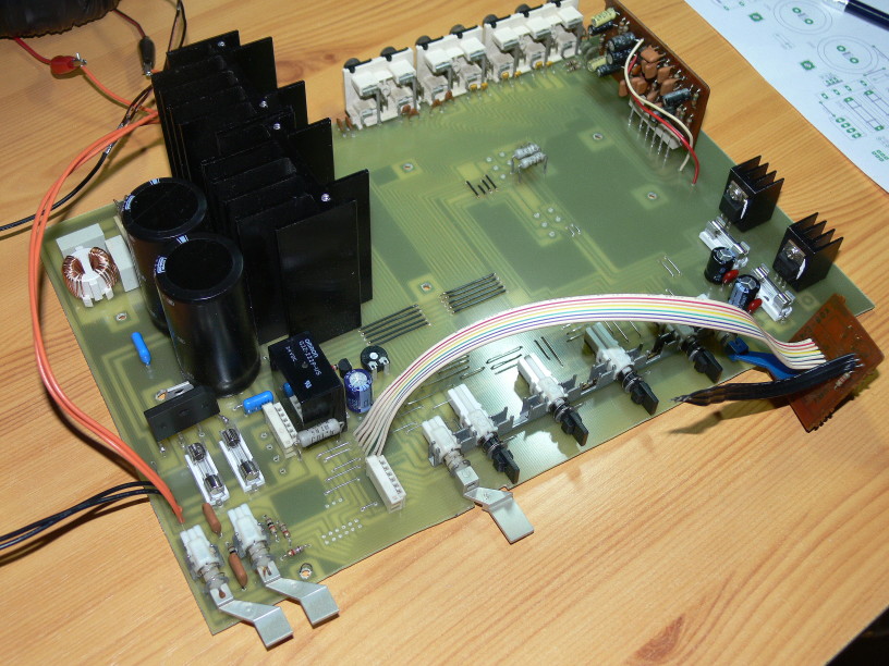

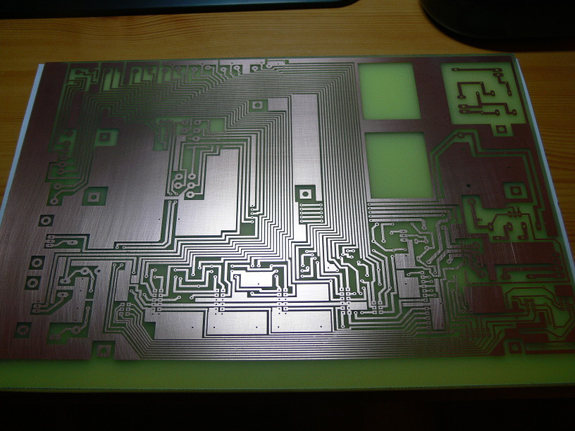

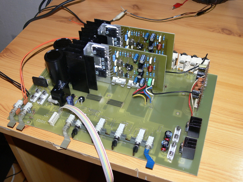

Készülő erősítőmről pár kép:
A végfokoknak külön modulokat készítettem, a RIAA korrektor az alaplapba forrasztva, az előfok a potikkal együtt külön panelen lesz.
(#) levii válasza Cs.-Istvan hozzászólására (») Dec 26, 2007 /
Szép munka :yes:
Milyen technikával készült a nyák?

(#) Cs.-Istvan válasza levii hozzászólására (») Dec 26, 2007 /
P-20 lakkal fújtam. A porszemeknél filctollal javítva.
(#) huba válasza Cs.-Istvan hozzászólására (») Dec 26, 2007 /
Hú de profi. Csak a sok hosszu jelvezetéstöl nehogy gerjedjen.
levii: ahogy látom P20 levilágítás, maratás, kémiai ónozó.

(#) kaqkk válasza Frankye hozzászólására (») Dec 26, 2007 /
Föltettem a kapcsi rajzot és a javított panelt a beültetési rajzon rajtavannak az alkatrész értékek.A müködéséröl röviden csak annyit a telefon 2 monostabilt indít és a 4013 as dönti el hogy nyisson vagy zárjon a monostabilok beállításátol függően 15-60 s-ra húznak meg a relék a két bemenet diódával közösül a telefonra viszont kézi kapcsolóval külön is indíthatok(a telefont csörgetni kell mert az nem kerül pénzbe egyébként sms-t is lehetne küldeni mert a telefon rezgője indítja az áramkört)Az 5-ös 6-os relé gyakorlatilag nem kell mert én azokkal akarom majd nyittatni a garázs ajtót is.A téves hívásokat meg kilehet szűrni a telefon hívásszűrés opcióával mindenki ki van zárva a beprogramozott telefonszámokon kívül.
(#) Cs.-Istvan válasza még1MbR hozzászólására (») Dec 26, 2007 /
Az egészhez a képen látható doboz (2200Ft.) ihletett. Ez az első munkám P-20 lakkal. Nem volt olyan egyszerű összerakni. Először földhurok szerű zajt szüntettem meg (egy nap alatt). A földfóliát megerősítettem és kapott még két kondit. 7812 nagyon melegszik, ezért raktam rá egy testesebb bordát. Az eredeti kivezérlésmérőt és hangszóró átkapcsolót meghagytam. Most a bontott RIAA korrektor van benne, de ha lesz időm, lecserélem HFM1-re. Az előerősítő is mindenképpen tranzisztoros lesz.

(#) szabi83 válasza Cs.-Istvan hozzászólására (») Dec 26, 2007 /
Szép
Végfok melyik rajz alapján készült, mit tud?
(#) watt válasza Cs.-Istvan hozzászólására (») Dec 26, 2007 /
Nem rossz! A táp akkor +-40V alatti ugye? (Mert a 7812 nem kaphat többet...) Vagy külön tekercse van?

(#) Cs.-Istvan válasza szabi83 hozzászólására (») Dec 27, 2007 /
A rajzot itt megtalálod:
link
Kimondottan szép hangja van.

(#) Frankye válasza kaqkk hozzászólására (») Dec 27, 2007 /
Én is hasonló dolgot valósítottam meg a Telefonos relé cikkemben. Amúgy ötletes a logikai kapus megoldás, kimondottan tetszik!

(#) kaqkk válasza Frankye hozzászólására (») Dec 27, 2007 /
lehet hogy PIC -cel egyszerűbb lett volna a kapcsolás és a panel is de ahhoz nem értek igy maradt a jol bevált 40xx család!!!uiÍ:BUÉK
