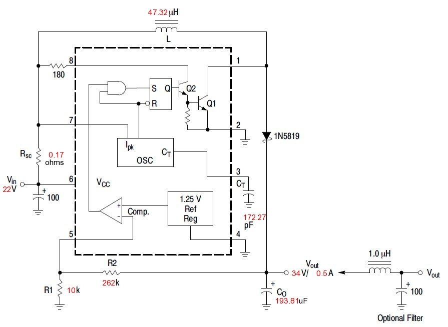

MP2481 chipcad oldalán megtudod nézni. Van kész áramkör is 2000Ft ha jól emlékszek. Ez elvileg 36V/1.5A tud. Bár bevallom én csináltam ilyen ic-böl meghajtást egy lcd háttér világitásának aminek 3X10dbledet kelet volna hajtania. Bár itt csak 60mA kellet volnade a fesznek legalább 34V-nak. De az istenért se akart 30V-nál több kijönni. Arra nem jöttem rá hogy miért. Vagy van még az MC34063 ennek még kalkulátora is van.
MC34063-al már próbáltam 10W-os LED-hez csinálni hasonlót. Az eredmény akkor az lett hogy először melegedett az IC, aztán elfüstölt. Persze pár másodpercig megvolt a kívánt feszültség. De addig bírta. Nem tudtam rájönni hogy mi lehet a hiba. Most lehet megpróbálom majd ezt is azzal. Hátha az előzőt én csesztem el valahol.
MP2481 meg ha lehet hogy csak 30v-ot tud akkor inkább hanyagolnám. Vagy bejön vagy nemhez elég drága :/ Kész LED driverekkel az a baj hogy nem férnének el a lámpában. 60mm átmérőjű kör alakú helyre kell bezsúfolni. Közepén egy 8-as lyukkal. (ahogy nézegetem MC34063-al kényelmesen elférne félkörbe is, ami jó, mert így még a kapcsolónak is lenne hely)
Az MC34063 kapcsolásánál próbálj meg egy külső tranzisztort alkalmazni, egyből jobb lesz a helyzet.

Persze hogy működik tranzisztor nélkül. Én mindössze azt javasoltam, hogy az IC kevésbé fog melegedni külső kapcsoló eszközzel.

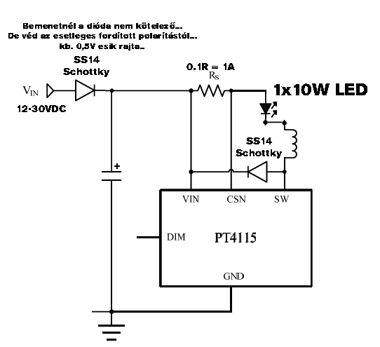

PT4115-öt nézted már?
Én most ilyennel fogok 10W-os ledeket hajtani. Szerk.: Igaz ez is csak 30V-ig jó, de 10W-os ledekből van 12V-os is. A hozzászólás módosítva: Jan 29, 2014
Ez szimpatikus. Nem túl drága, és a kapcsolása is egyszerű. 10w-os LED-hez majd lehet hogy csinálok ilyet(10w-os LED-el szerelt lámpát is csináltam már, azt lehet megcsinálom majd ilyenre)
Viszont a mostani LED adott. 20w-os. Ma megcsinálom a nyákot hozzá (MC34063-az IC-hez), aztán kiderül hogy csinálja-e amit kell vagy kiszáll belőle a füst
Szerintem mehet 2db PT4115 párhuzamosan és akkor jó lesz 20W -oshoz.
Megcsináltam MC34063-el. Először rákötöttem egy 6v-os aksira, szépen megvolt a 34V, aztán egy 12V-os aksira, itt is megvolt a 34V, nem is melegedett(terhelés nélkül, csak a multiméterek voltak rajta, áramfelvétele 10mA volt kb) Aztán kötöttem 24V-ra, kb 1mp-ig megolt a 34V. Aztán egy szép méretes(kb 20cm-es) lángcsóvával az IC egy része légnemű halmazállapotúvá vált.
Csak azt tudnám mi lehet a gond. Átnéztem a nyákot, sehol nem volt zárlat. És még csak terhelés sem volt rajta... PT4115-ös IC-hez tudnátok adni egy kapcsolási rajzot? Ami biztosan jó lenne. Már nem sok kedvem van kísérletezni... No meg honnan érdemes beszerezni ezt az IC-t? Mert hestore-on nincs ahogy elnézem.
PT4115-öt legolcsóbban ebay-ról tudsz szerezni, kb 60-100Ft/db. (10db-os kiszerelésben pl. én 660Ft-ért vettem.)
Rajz a gyári ajánlás szerint a doksijában. De itt egy fórumtéma, ami ezzel is foglalkozik, érdemes végignézni, van kapcsirajz és panelterv is hozzá + sok-sok jó tanács: Bővebben: Link A fenti fórumból egy rajz: A hozzászólás módosítva: Jan 30, 2014

Én ezt találtam pt4115 beszerzésre Bővebben: Link Egyébként a Hq tól rendeltem régebben, de ott kicsit drágább. Amit idáig próbáltam vele az működött. A gyári kapcsolás szerintem jó. Ha nincsenek otthon kis értékű ellenállásaid akkor arról is célszerű gondoskodni (kb 0,1 ohm - 1000mA ). De az adatlap alapján könnyen számolható az érték.
