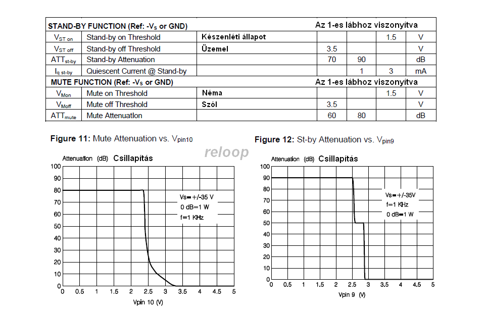

(#) gabesz.mi074 válasza reloop hozzászólására (») Jan 31, 2014 /
A biztis híddal kapcsolatban az volna a kérdésem hozzátok hogyha a stand by mute funkció a tápra, vagyis hát ahogy írtad nincs közvetlenül a tápra húzva , ez esetben ha jól értelmezem nem tudom használni. Tehát ha megkapja a tápfeszt a végfok már üzem kész. Az volna még a kérdésem puffer kondenzátoroknak milyen értékűeknek kell hogy legyenek ha én 100watt körüli kimenő teljesítményt akarnák ki nyerni a hídból. Tényleg szükséges 60000mikró érték ? Ezt olvastam azon az oldalon ahol árulják a panelt hozzá, és az alkatrészeit. Még sajnos nem építettem olyan ic-vel végfokot ahol stand-by mute funkció volt. Az volna a kérdésem hogy ide álandó tápfesz kell üzemben , vagy csak egy kontaktus ? Elnézést az egyszerű kérdéseimért .
(#) lukacsp válasza gabesz.mi074 hozzászólására (») Feb 1, 2014 /
2 x 10000 mikro per híd a reális ajánlás.
Végfoknál (szerintem) nem lehet elsokallni a pufferelést, de 2 x 10000 miko már rendben van.
A többi csak baromság...már megint a Pedro féle vakítás. Mikroshop.hu, igaz?
(#) reloop válasza gabesz.mi074 hozzászólására (») Feb 1, 2014 /
A stand-by és a mute kapcsolásának peremfeltételeit az adatlap tartalmazza. Íme egy kis magyarázó szöveg.
Az amperenként 1000µF ökölszabály alól ez az erősítő sem kivétel.
