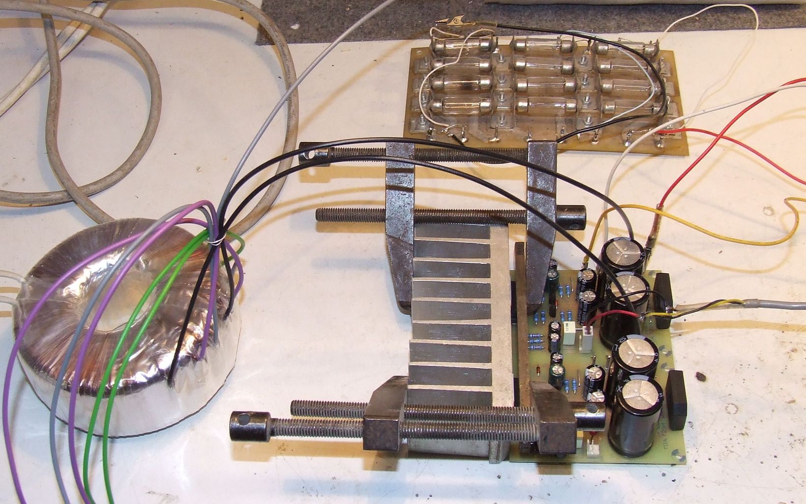

Szia! A TDA7294 teljes kivezérléshez tartozó disszipációjára összeállítottam egy formulát ennek alapján.
Pd=Ut2*(R+3,4 ohm)/(19,1*(R+1 ohm)2) Kíváncsi vagyok mennyire klappol a gyakorlattal.
Ebből is jól látszik, hogy a feleslegesen növelt feszültség csak a hőt termeli.
Szia! A hűtést nem lehet az elvezetett teljesítménnyel jellemezni! Csak annak van értelme, hogy az adott teljesítménytől mennyivel növekszik a hűtőfelület hőmérséklete.
Valamint, mennyire rontja a hatásfokot a terhelő impedancia csökkentés.
Itt bukik meg a 4 ohm-os híd. Tovább húzva a 25°C alá a deratációs vonalat -10°C jön ki a 100W disszipáció elvezethetőségéhez. (Hangsúlyozom elméleti számítás, nehogy valaki a fagyasztóládából építsen dobozt az erősítőjének. )
Más téma, puffer kondenzátorokat vizsgáltam, TDA7294 hidat 8 ohm műterheléssel, szimmetrikus tápra kötve. A clipp határán mérhető teljesítmény a tápágakban 4700µF pufferrel 155W, 10000µF-dal 177W. A két teljesítményadat viszonya 0,6dB. 4700µF alatt drasztikusan csökken a kivezérelhetőség, 10000µF felett pedig szinte kimutathatatlan további teljesítménynövekedés.
A transzformátor az elterjedt duplán 0-20-24-36V névleges szekunderfeszültségű 330VA toroid volt.
