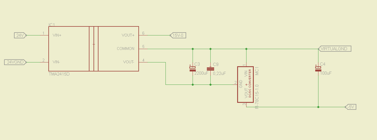

Tudnál, vagy tudna valaki ajánlani védelmet, hogy +10V fölé, illetve 0V alá ne tudjon menni a feszültség!?
Mellékeltem kettő schematicot.
Az elsőn a +15V, -5V előállítása, kérdezném, hogy jó-e a megoldás? (A VOUT- kimeneti lábra 7815 van berakva, oda 7905-öt akartam, de nem találtam schematicban magyarán 2láb-IN, 1láb GND, 3láb-OUT. )
Továbbá kérdezném, hogy a korábban linkelt +15V;-5V-ot előállító táp miért úgy működik, hogy a trafó 12V-os kimenete 15V lesz? Nem tudom érhető-e a kérdés?

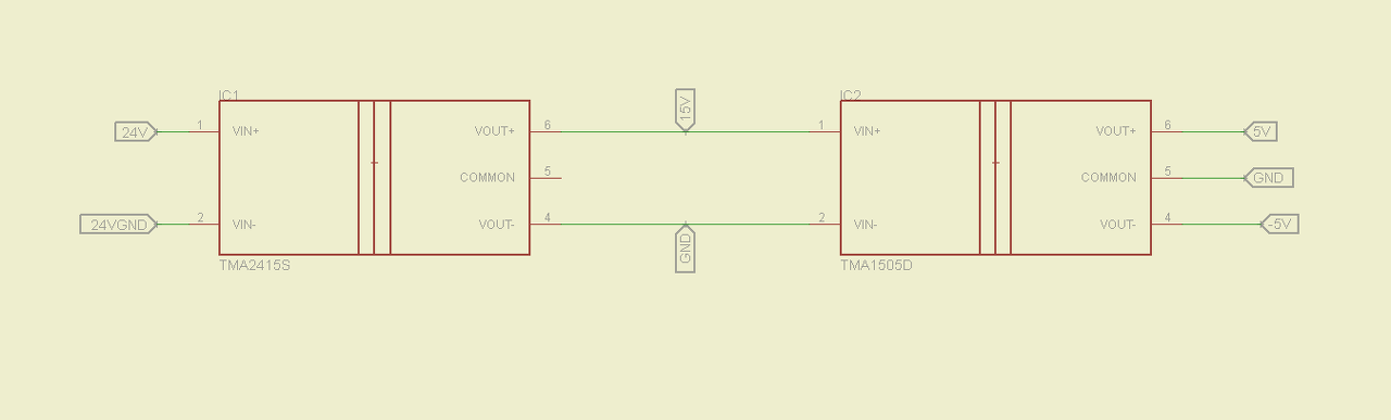

(#) e-chipmunk válasza fongab hozzászólására (») Jan 14, 2014 /
Van még egy tápötlet, mellékletbe beszúrtam.
Kérdés az, hogy a TMA2415S VOUT- lábát össze kell/lehet kötni, vagy nem a TMA1505D Common kimenetével?
Így lenne +15V-om, meg egy +/-5V-om, amiből a +5 igazából nem kellene, de nem kell kondival, meg egyéb alkatrészekkel foglalkozni.
Vélemény?

A ICt elkötöted. A 1B nél nem a pozitiv (nem invertáló bemenetre ) megy a kimenet hanem a negativra. (invertáló bemenetre )
A táprésznél én csak 1db DC/DC (24V be /2x15V ki) átalakitot használnák. ha sok a -15V akkor 7905IC tennék be. (kisseb, olcsóbb )
"de nem kell kondival, meg egyéb alkatrészekkel foglalkozni." Én tennék, az más kérdés hogy 220µF nál nagyobbat nem, mert bekapcsoláskor terheli a DC átalakítot.
A 0v alatt és a 10V felett, ne adjon ki. Sajnos nem olyan egyszerü. ha megszakad a 4-20mA köröd akkor -2V lesz a kimenet. 20mA nál nagyobb, nem sokszor van de az is elképzelhető. Ebben az esetbe inkább javaslom a A/D átalakítót, ott mindjárt digitális jeled van amit a processzor tud fogadni, és nem gond hogy végig FFF vagy 000 a bemenet.
