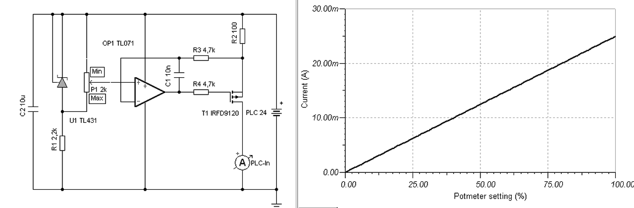

Légyszi nézzétek meg ezt a linket.
Itt
Sajnos nem értem hogy kellene működnie. A leírás azt mondja, hogy az MCP6032 második erősítője egyszerűen megfordítja a jel polaritását. Igen ám, de ha pl 4 mA folyik át az R3-on, az -0,4V-t jelent a műveleti erősítő invertáló bementén a földhöz képest. Az erősítőnek nincs negatív tápja. Akkor ez nem tiltott tartomány?
Valaki elmagyarázná? Köszi előre is! Laci
(#) PLaci válasza PLaci hozzászólására (») Jan 4, 2016 /
Közben nézem... Lehet, hogy az IC kimenete pontosan akkora pozitív feszültséget állít be, hogy a visszacsatoló R4-en keresztül pont 0V-ra kerül az invertáló bemenet? Talán így működik.
(#) proli007 válasza PLaci hozzászólására (») Jan 4, 2016 /
Hello! Igen, az invertáló erősítő invertáló bemenete virtuális földponton van. VAgy is azonos potenciálon a neminvertáló bemenettel, ami a GND-n van. Az R1 és R2 ellenálláson mindig azonos nagyságú, de ellentétes áram van. A GND-hez képest az R3-on negatív feszültség esik, Ez kerül a R1-en keresztül a bemenetre. Így a kimenete a GND-hez képest csak pozitív értékeket vesz fel.
(#) PLaci válasza proli007 hozzászólására (») Jan 5, 2016 /
Köszi a leírtakat. Ha már Te is azt írod, hogy ez így működőképes, akkor megépítem.
Üdv: Laci
(#) proli007 válasza PLaci hozzászólására (») Jan 5, 2016 /
Hello! Ha már valamiből egy cikk íródik, akkor azt többen olvassák lektorálják. Nyilván működik, de ahhoz, amihez készült. Vagy is MCP9700 hőmérséklet érékelőhöz, ami 0°C-on kb. 500mV kimenő feszültséggel rendelkezik. A topik viszont, 4..20mA/1..10V konverterről szól. Remélem ezt figyelembe vetted..

Összedobtam próba kapcsolásban az Áramgenerátort:Link és a Áram / Feszültség átalakítót: Link. Én 12V-ról táplálom őket. Mindkét áramkör teszi a dolgát! Annyi, hogy az áramgenerátor potenciométerét egy 3-5K trimerrel meg kellett fejelni, hogy a kimenő áramot 20mA-ra be lehessen állítani. Trimer nélkül a kimenő áram 0-25mA van, pont úgy ahogy a diagramon is látható! Az Áram/Feszültség konverter is működik szépen. Igaz csak 9V-ig akart kimenni a max bemenő 20mA-s áramnál. Az R4-el sorba kötött 1K-s ellenállás ezen segített. Így már beállítható a 10V kimenő feszültség. A 0-2V körül van egy kis bizonytalanság a kijelzésben. De remélem ez csak az áramgenerátor potenciométerből ered. Ennek még utánanézek. Köszönet a működőképes rajzokért. Majd ha be lesznek dobozolva a"műszerek" teszek fel képeket is a ki mit épített témába. Sziasztok!
(#) proli007 válasza _JANI_ hozzászólására (») Márc 1, 2018 / 1
Hello! Az áramgenerátor végáramát azért célszerű 20mA fölé állítani, mert ipari környezetben a 4..20mA-es távadók, vagy jelváltók, hiba esetén 20mA feletti, vagy 4mA alatti (tehát értelmezési tartományon kívüli) árammal jelzik a hiba meglétét/jellegét. Alkalmasint ezt a működést is tesztelni szükséges.

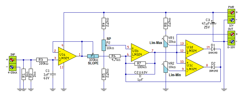

Szia. ellnézést a ponttatlanságért. 30-70 fokal hülyeséget írtam. Fűsthőfokal szabályoznák egy 12V 3A légbefúvó ventilátort. A transmitere gondoltam értékeket nem tudok sajnos, kazán átmenetileg ki van iktatva és pontos fűsthőfokot nem tudok mérni,csatolok linket ezek a modulok egy idelye meg vannak csak időm nem volt vele foglalkozni. a ventilátor 3V-kb 11v ig kelene szabályozni. jeladó 4-20mA böl 10V ig, a PWM átalakito 0-10V t dolgoz fel.

Ahhoz hogy legyen valami, még egy szabályzó erősítő kellene, amin beállítod az elvárt hőfokot, belevezeted a Pt100 jelét, és annak a kimenő jelével lehetne arányos a motor fordulat. A 4..20mA/0...10V-os átalakító valószínűleg kihagyható lenne, mert egy megfelelő lezáró ellenálláson eshet akkora feszültség, hogy a szabályzó számára megfelelő legyen.

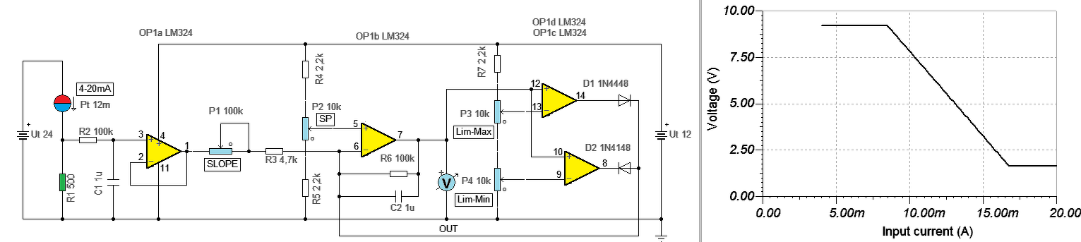

(#) proli007 válasza Mazsola35 hozzászólására (») Ápr 10, 2019 / 1
Hello! Én megrajzoltam vélhetően mit szeretnél. Az SP szabályzóval a szabályozási pontot, a SLOPE a szabályozás meredekségét, a Lim-Max a 0..10V kimenti jel maximumát 50..100%-ig, a Lim-Min potival pedig a kimenti jel minimumát 0..50%-ig. A bemeneten az 500 Ohm a 4-20mA söntje. Két 1k-ból párhuzamosan is összeállítható. A grafikon az SP és SLOPE potik középállásában vannak. A Min 30%-on a Max 70%-on áll. (poti állás, nem határolás) A szabályzó, egyszerű "P" arányos szabályzó.

Szia. Köszöm a kapcsolási rajzott. Nagyon jó, most már csak időt kell szakitanom hogy meg rajzoljam a nyák tervet.
Hello! Stabilizálni ne feledd el a 12V-ot és természetesen tápszűrő kondit tenni..
(#) Mazsola35 válasza proli007 hozzászólására (») Ápr 11, 2019 /
Szia! Rendben És Köszönöm! Esetleg egy kapcsolási rajzot kérhetnék róla. Tudom szemtelen vagyok De nagyon meg köszönném.

(#) proli007 válasza Mazsola35 hozzászólására (») Ápr 11, 2019 /
Kapcsolási rajzot kaptál, mert ez az. Gondolom Te nyomtatott áramköri rajzra gondolsz..
Szia. Igen nyomtatott áramköri rajzra.
(#) proli007 válasza Mazsola35 hozzászólására (») Ápr 11, 2019 / 2
Megrajzoltam hogy legyen mivel kísérletezni..

(#) Mazsola35 válasza proli007 hozzászólására (») Máj 1, 2019 /
Szia! Lassacskán talán lessz időm kisérletezni. Még az lenne a kérdésem a C3 kondi, és az R8 ellenálásnak milyen értékűnek kell lennie?
(#) granpa válasza Mazsola35 hozzászólására (») Máj 1, 2019 /
Ott az értékük a kapcsolási rajzon!
