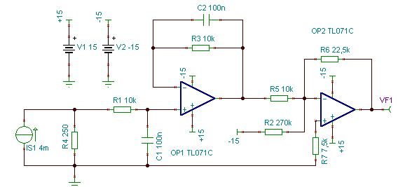

(#) Attila86 válasza geniuszf hozzászólására (») Feb 10, 2009 /
Üdv.!
Az áramot (4-20mA) át kellene folyatni egy ellenálláson, és a rajta eső feszültségből kivonni annyit, hogy 4mA esetén legyen 0V. Utána a jelet fel kell erősíteni úgy, hogy 20mA áram esetén 9V legyen, majd ehhez hozzá kell adni 1V-ot.

(#) proli007 válasza geniuszf hozzászólására (») Feb 10, 2009 /
Bár én is kétlem, hogy erre lenne szükséged, de...

(#) Attila86 válasza proli007 hozzászólására (») Feb 10, 2009 /
Proli007!
A rajzodon fordítva van bekötve a negatív táp!
(#) cimopata válasza proli007 hozzászólására (») Feb 10, 2009 /
proli007!
A kapcsolásod így -1 és -10V feszt csinál.
Be kell tenni a kimenetre még egy 1x-es erősítésű invertáló erősítőt.

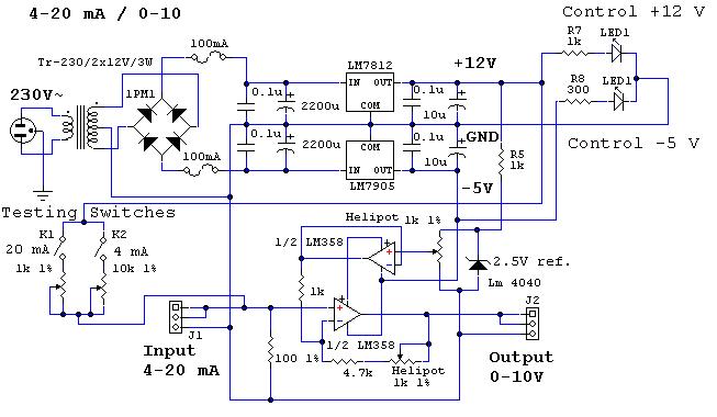

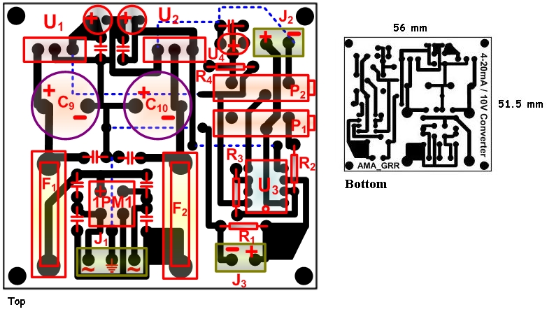

(#) zoltan_30 válasza geniuszf hozzászólására (») Feb 10, 2009 /
Nekem is szuksegem volt egy hasonlo kapcsolasra.
Sok keresgeles utan kaptam egy kapcsolasi rajzot amibol kiindultam:
Igaz 4-20 / 0-10V a kimenet, de gondolom, hogy be lehet alitani
Az alabbi rajzokon van az atalakitott kapcsolasi rajzok:

(#) proli007 válasza Attila86 hozzászólására (») Feb 11, 2009 /
A vicces, hogy bár a telep szimbólum mellett ott a plusz jel, annak még is lehet negatív feszültségértéket megadni. (Egyébként elég béna, hogy a mértékegységet, ha alap, nem írja ki. Így a címke nem egészen értelmezhető a szimbólum mellett.
üdv! proli007
(#) proli007 válasza cimopata hozzászólására (») Feb 11, 2009 /
Ez már jogos észrevétel!
Még egy fordító, vagy esetleg fordítva bekötni az áramot és az összeadónál, megfordítani a tápfesz polaritását, a 270kohm-nál.
üdv! proli007
(#) Attila86 válasza proli007 hozzászólására (») Feb 11, 2009 /
Üdv.!
Nem is tudtam hogy így viselkedik a Tina. Pontosabban hogy lehet ilyet csinálni. Érdekes.

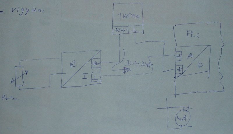

(#) kevin1 hozzászólása Jan 6, 2011 /
hello
Nekem is elkene egy kis segitseg ugyszinten pt100 jelet kellene atalakitanom 4-20mA,plc bemenetre kellene kapcsolnom.Erre a megoldasra talaltam egy ic-t xtr105p megepitettem az elektronikat de sehogy sem akar mukodni,tudna eben valaki segiteni?
(#) proli007 válasza kevin1 hozzászólására (») Jan 6, 2011 / 1
Hello üdv a fórumon!
De ez így egy kicsit meredek! Nem tettél fel rajzot, hogy mit is építettél. Nem mondtad el, mi a gondod.. Az, hogy "nem működik" nem műszaki paraméter. Ezek után, hogy segítsen valaki, és miben? (Áramköri rajz, fénykép, mi a gond, mit mértél, mi nem jó, hogy van megtáplálva, mi a terhelése..)
üdv! proli007
(#) kevin1 válasza proli007 hozzászólására (») Jan 6, 2011 /
Megprobalom picit erthetobben.
Foiskolas halgato vagyok es tema kent egy pt 100 hoz egy elektronikat kell csinalnom ami aramjelet ad egy plc nek(4-20mA).ezekhez az adatokhoz talaltam egy ict xtr105p ami az ellenallast aramjelle alakitsa homerseklet fugvenyeben.
szeretnem ezt az ict kivizsgalni.
3 oldalon a mellekletbol az ic nel van Vin+ es Vin-
erre lehet e kapcsolni mV nagysagu feszultseget?(0-100mV) igy szeretem volna szimulalni az rtd ellenallast.
a 2 kerdesem az lenne h hol kell merni a kimeni aramot?
mertem a 7 labnal a kimenetet de nem volt semmi? letezik h az icm rosz?
valojaban nem igazan ertem az ic taplalasat sem?
xtr105.pdf
(#) vilmosd válasza kevin1 hozzászólására (») Jan 6, 2011 /
Hali
A kapcsolas lenyege, hogy a taplalason kell merni a kimeno aramot. Tehat a tap agba beteszel egy mA merot es mered a kimeno aramot. Szimulaciohoz lehetne hasznalni egy fix 100 ohm ellenallast + egy 100 ohm potit a RTD helyen. Masik megoldas meg a meresre, hogy a kimeno pont, es a GND koze beteszel egy 500 ohm ellenallast es azon mersz feszt. 4 mA kimenoaramnal kapsz 2 V feszt, 20 mA-hez 10 V jar. Fontos megjegyezni, hogy a tap minimum 20 volt legyen. A kapcsolashoz mas vezetek nem kell, csak a ket tap.
Udv Vili
(#) kevin1 válasza vilmosd hozzászólására (») Jan 6, 2011 /
itt ez a rajz igy gondoltam merni az aramot,ahogy irtad is a tap agba betetem egy mA merot,
hmm de a taplalast csak 10 v ra tettem,ez mar egy hiba es itt az elektronika is amit epitettem,koszi a hozaszolast sokat segitetek vele
tehat akkor a vps es a gnd re kapcsolok minimum 20V?
kell meg valahol h legyen gnd?
