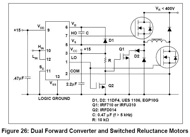

Azért nem használják a gyártók sem az IR-t mert egy vicc. A legkisebb probléma esetén tönkremegy (néha még maga is problémát csinál), míg egy jól elkészített gate trafó örökös. Az tény hogy egy céláramkör jobb meghajtást tud csinálni mint egy trafó, de sokkal kényesebb és drágább is.
Csodálkozom rajta hogy ez neked ebben a formában működik, ez csak valami csoda lehet. Ha bekötöm így a 2db IR-t, még a pwm végfokban sem hajlandó normálisan működni, pedig ott csak 160V a tápfesz, és jóval kisebb áramok folynak. Pont azért használtam annak idején trafót az IR-ek helyett, mert amikor ezt építgették 10 emberből 9-nek elszállt, tehát senkinek nem ajánlom.

(#) Mekk_Elek válasza Dr Nagyfeszültség hozzászólására (») Feb 7, 2014 /
Az IR2110 csak kiegészítő áramkörrel használható a két-tranzisztoros nyitó üzemű kapcsolásban (a Maci ilyen), mert csak így biztosítható a bootstrap kondenzátor (Vb-Vs között) periódikus töltése vagy független táp kell a felső oldalnak. Emiatt jóval bonyolultabb a trafós megoldásnál. Mellékeltem a kiegészítő áramkörös rajzot.

(#) Dr Nagyfeszültség válasza Ge Lee hozzászólására (») Feb 7, 2014 /
Attól, hogy neked nem sikerült működésre bírni, még nem nevezném viccnek, tény, hogy a panel vonalvezetésére kényes, mert a feszültség tüskéket nem szereti. A pwm végfokot is építettek már vele, de az a magas frekvencia és az aszimmetrikus kitöltéstényezők miatt nem biztos hogy ide keverendő.

(#) Phile80 hozzászólása Feb 7, 2014 /
Mivel többen is kérdeztétek az impulzustrafó paramétereit, kértem a gyártótól adatlapot, de még nem küldte el. Addig is itt egy kapcsolás amiben alkalmazzák:
