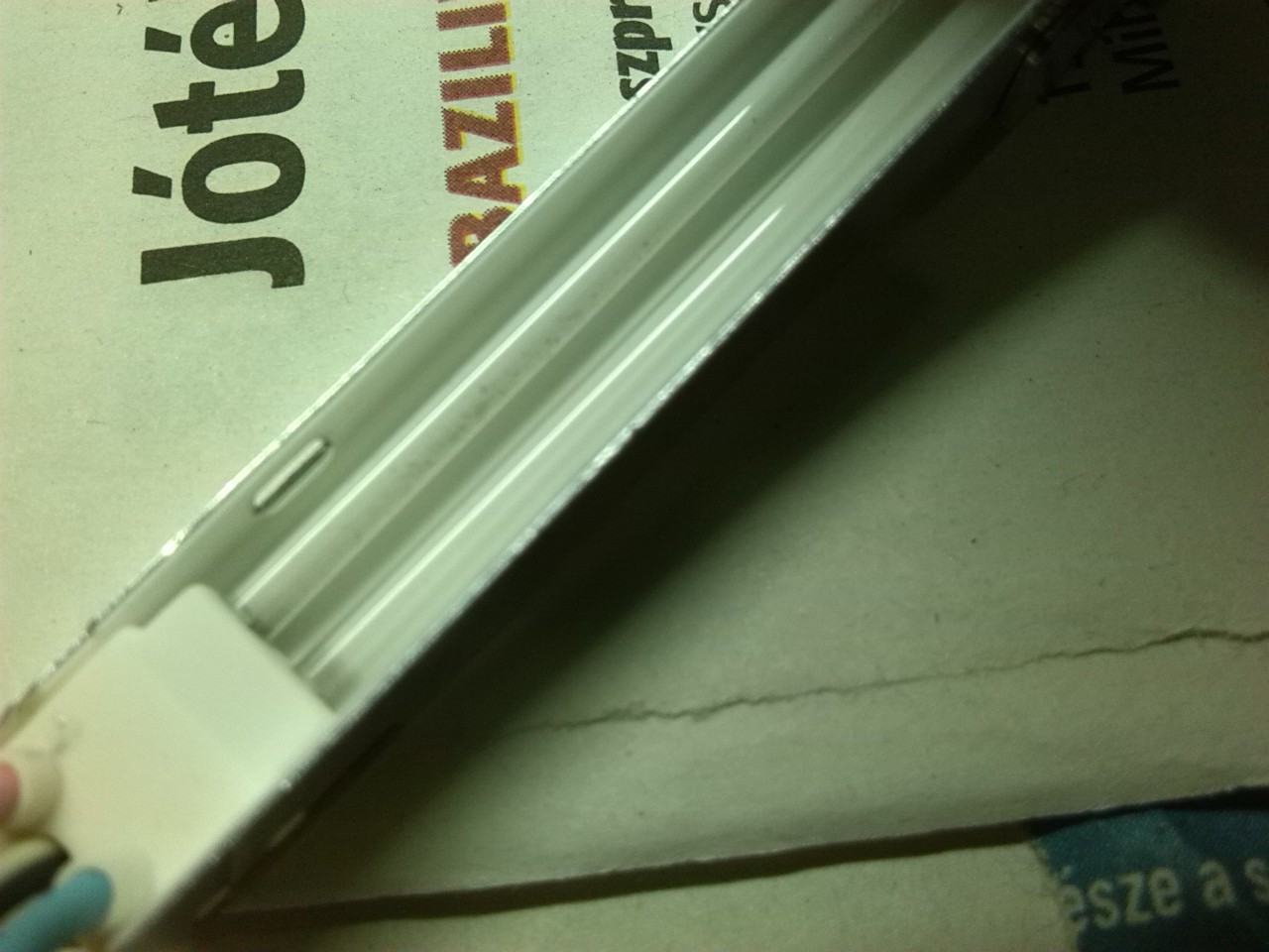

Sziasztok. Tevion LCD1982 típusú monitor,amiben dvd lejátszó,tv tuner is kapott helyet.Jelenség,hogy üzem közben kikapcsol a háttérvilágítás.Konnektorból kihúz,majd vissza,és megint megy egy darabig.Gondolom táp,inverterek,csövek lehetnek a felelősek a hiba miatt.
A puffer elko nagyon kicsit puposnak mondható,de ötleteket várnék még.A cső csere mennyibe kerülne hozzá? Amúgy csendes,semmi hangjanincs.Sercegés,áthúzás nem hallható.Mellékelek képeket. Ebben két cső van? Üdv!
(#) Buvarruha válasza attila1 hozzászólására (») Feb 8, 2014 /
Ezt okozhatja a puffer hibája. Nyomd meg a tetejét, mert az normális, hogy a műanyag felpuposodik a tetején, de ,ha tényleg pupos, mégha csak egy kicsit is, akkor hibás.
(#) didyman válasza attila1 hozzászólására (») Feb 8, 2014 /
A trafók közötti kondit cseréld ki, az sok későbbi hibának oka. Négy cső van, a jelenség alapján szerintem a csővége körül lesz gond, vagy az egyik trafó jelentősebben eltér. Egyformán melegednek?

Tisztelt Buvarruha,és didyman!Köszönöm előre is a válaszokat! A besötétedés jelenségével került hozzám,én bekapcsoltam,járattam egy darabig,kb negyed óráig,az idő alatt nem kapcsolt ki. Először kondi csere lesz,az az olcsóbb. A trafók kimeneti tekercseire rámértem,egyforma szinte. 376,378Ohm. Legrosszabb esetben ha egyáltalán lehet ilyen csövet kapni,az mennyi lehet? Üdv!
1000-1500Ft darabja. Nem rózsaszín a fénye hidegen bekapcsolva? Illetve szokott villogni, vibrálni a kép, mielőtt leáll? Ha bármeliykre igen a válasz, akkor jó eséllyel csöves, ha egyikre sem, akkor nem valószínű.

Sajnos már nem tudom módosítani az előzőt...Ha már eddig szétszedtem,gondoltam megnézem a csöveket,meg hogy is lehet kihúzni belőle...Kihúztam a T-connal szembelévő csőpárt,és csináltam róla képeket is.Amúgy nem tünt fel,hogy rózsaszínü lett volna a képe,pedig csatornakeresési funkciót futtattam rajta,és néhány adó képét is néztem egy darabig.Ez jó jel is lehet? A trafók hőfokát megmérem összerakás után.
