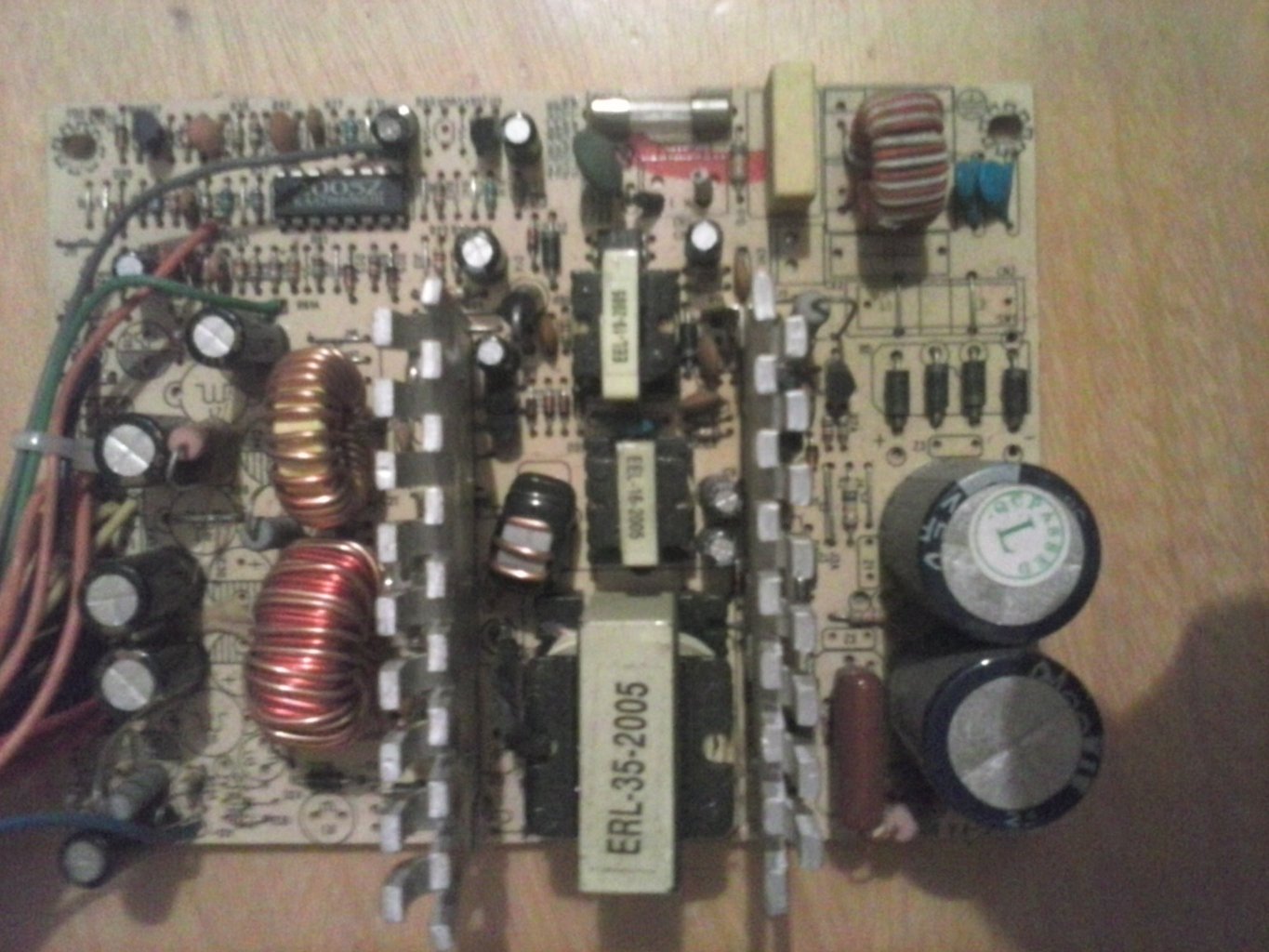

engem rábeszéltetek a dologra ismerősöm villanymotort is és trafókat is teker bár sima vasmagra tőle szereztem be vezetéket is és az ő általa használt prespánt szigetelésnek.a tanácsára le is lakkozom ne mozogjanak a vezetékek. A gate trafó alapja egy dvd tápból kibontott trafó lesz (30x22x6mm) a menetszámba nem vagyok biztos még.Csatolok róla képet.Ha elkészül rakok fel fotót róla.
(#) Ge Lee válasza Dozis hozzászólására (») Feb 9, 2014 /
Az biza nem lesz jó, mert légrés van benne. Akkor esetleg ha mondjuk van belőle még egy, és a két összeragasztott E-ből csak az egyiknek rövidebb a középső oszlopa. Mert akkor a kettőből lehet csinálni egy légrés nélkülit. Ha mindkét félmag közepe rövidítve van, akkor viszont nem.
(#) Dozis válasza Ge Lee hozzászólására (») Feb 9, 2014 /
köszi hogy szólsz legalább nem lesz kudarc.Linkeltem egy pc táp panelt ebből melyiket ajánlod gate trafónak?már ha használható

(#) Ge Lee válasza Dozis hozzászólására (») Feb 10, 2014 /
Bejelöltem a képen. A felső nem, a másik kettő megfelel. Bár az egyik méretben elég kicsi, a másik meg nagy. A nagy biztos hogy jó lesz, a legelső gate trafóm nekem is ezen a magon volt. A kicsinél meg kell csinálni egy próbatekerést. Egyrészt hogy hány menet fér el egy sorban, másrészt hogy ráfér-e az 5 sor szigeteléssel együtt. Gyárilag 4 sor van rajta, de erre nem vennék mérget.
