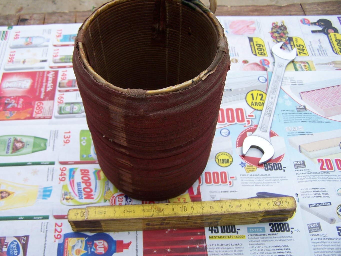

Egy félautomata tompahegesztő berendezésről van szó,amelyik lemezcsíkok egymáshoz történő hegesztését és normalizálását végzi. A normalizálás miatt kell hogy szabályozható legyen, és a technológia miatt szükséges a nagy teljesítmény, mert nem mindegy,hogy a bevitt energia mennyi ideig ,és milyen energiakoncentrációban fejti ki a hatását. A hegesztőinvertereknél alkalmazott kapcsolástechnika lehet az alapja a megvalósításnak, a PWM szabályozáson és a teljes hidas vezérlésen keresztül. A különbség a frekvenciában van elsősorban-persze mellette egy sor egyéb probléma is felmerülhet.

Köszönöm a segítséged . Mivel lemezelt lesz a főtrafó és nincs kitaposott út ezért választottam az 1 menet szekundert - a hegesztő feszültség adott ennél a technológiánál is - 5,4 V a legkisebb és ettől több de ott már brutális mm2-ek vannak . Nekem bőven elég a 5,4-5,7 V . Teljesítményben elég a 10kW de ha már inverter akkor a frekvenciát is meg kellett gondolnom és innen a 250Hz ( nem végleges) - 5,7 V x100 és már adott is volt a primer csúcs fesz . azaz 570V tehát a kb. 100 menet primer menetszám . Nem lesz túl nagy sem a trafó és talán a veszteség sem . Sajnos a hálózat is adott 3x20A .

Túl tisztán számolsz - sajnos a háztartási fogyasztást is bele kellett számolnom és nem hegyezhetem ki pontosan a hálózati teljesítményt . És nem is akarok 50Hz-est már a főtrafó adott és + nem tudok ilyen méretű trafókat sem tekercselni .... bár ... épp most bontottam nagy háromfázisú trafót kb. 110 menetű primer tekercsekkel 3x2mm-es fazonhuzallal ..

Csakis sorosan. ! Akkor lesz a ~8,2 V-ból 5,7 V. Az áram meg csak a huzalvastagságtól függ. A gyengébb hatásfokot meg már korábban írtam. Magam 2 db 100 cm2-es toroiddal valósítanám meg, 2*150 me 3-as primer, 2*1,5 menet !!! réz-sín szekunder. Nem egyszerű, de talán könnyebb, mint az inverter ~16 kW-ra. A fázisokat közel azonosan terhelné.
(#) erbe válasza hulala hozzászólására (») Feb 10, 2014 /
Egyáltalán nem számoltam tisztán. Itt is érvényes a Gyök3. A harmadik primer tekercs a két primer soros kötéséből képződik, ez rontja a hatásfokot. A két végpont között folyik a harmadik ág árama, ami miatt ugyanúgy gyök3-mal osztani kell a vonali áramokat. Az eredmény az a ~12 kW, ez pedig még messze van a teljes kivehető teljesítménytől, ami 400 V 3*20 A esetén 13800 W. De ez névleges, amit rövid időre (pl. motorindítás) túl lehet lépni. Ez az idő függ a sokat emlegetett B-C-D osztályú kismegszakítóktól.
