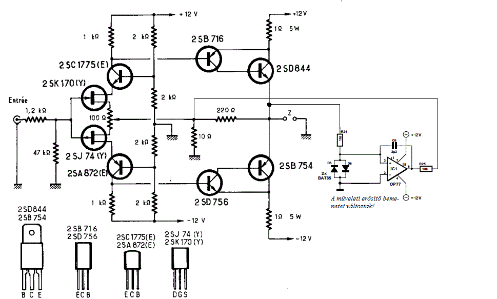

(#) Bassmester hozzászólása Jan 11, 2014 /

(#) steelbird válasza Bassmester hozzászólására (») Jan 11, 2014 /
Fülesnek még nem, de hangszóróhoz már építettem. Kétszer belevágtam, aztán feladtam.
Irreálisan mászkál a kimeneti offset, nagyon érzékeny a bemenő fokozat a hőmérséklet változásra. Szerintem mazochistáknak való végfok.
10-15 perc alatt 3-400 mV -ot is változott a kimenet egyenszintje, és még össze sem volt rakva a doboz, szellőzött az egész.
Lehet, hogy termosztátba kellene tenni a bemenő fokozatot?

(#) reloop válasza Bassmester hozzászólására (») Jan 11, 2014 /
Szia! Ha csábít a meghallgatása, egy DC szervóval ki lehet azért egészíteni, akkor 7mV-on belül lesz a hiba hőmérséklettől függetlenül.

(#) Bassmester válasza reloop hozzászólására (») Jan 11, 2014 /
Szia! Van valami rajzod a megoldásról?
(#) reloop válasza Bassmester hozzászólására (») Jan 11, 2014 / 1
Szia! Bevált kapcsolásokból nyirkálok ki párat, íme az első. Azért a gyakorlatban egyszerűbben is meg lehet úszni.
(#) reloop válasza reloop hozzászólására (») Jan 11, 2014 / 1
Az egyszerűbb változatok végül is egy srófra járnak, technikailag a Quad606 IC1-gyel megvalósított áramköri részletével egyeznek meg. A linkelt rajzra hivatkozva: C3 tipikus értéke 1uF, R25-é 1M. R5 az erősítő meglévő bemenetet lezáró ellenállása.
Köszi. Nem tudom érdemes e próbálkozni ilyesmivel, a bemenetre így mindenképpen kéne csatolókondi.
Értelek, máris kiigazítottam. Ez amúgy pont a gyakoribb alkalmazási forma. A téma jellege miatt itt csak a lényegre szorítkoznék, általános erősítős témában szívesen írok a tapasztalataimról.
