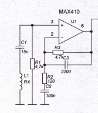

Ez az egész bemenet valami ős whitesből jön, amihez képest a silverstár egy csoda bonyolult valami, ráadásul fúramód az iparban használatos, néha szakszerűtlenül egyszerű dolgok utánépítve nem hozzák a gyári paramétert.
Én biztos kipróbálnám akár a cibola akár a tgsl bemeti fokozatát. Sajnos az alap fázisszöget mindig ellenőrizni és rendszerint módosítani kell. De végül is mi történt, ha megemelted a frekit? Mi az, amit nem tudtál beállítani?

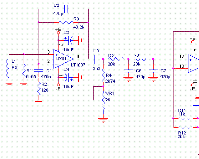

Annyi volt hogy nem látott rendesen a gép. Csak 6,5 kHz körül működött jól bár a vevő fokozatát nem piszkáltam annyira csak a kondit (C1) változtattam és a kiegyenlítéskor a jel csak kicsit hasonlított a szinuszra. Jobban ráfekszek mihelyst lesz időm. A Cibola bemeneti fokozatáról tudnál képet feltenni? Előre is köszi.

Valaki segítsen MD-1 13-as kondi értéke körülbelül mennyinek kell lennie!
Akkor pl. erre lenne érdemes átalakítani?
470nF környékén. Tekercsfüggő. Maximumra kell hangolni a Tx-en levő feszt. Ezt több kondival sikerül csak összehozni valószínűleg, mert nF pontossággal el kell találni. Először 220-330-470-680 stb. Aztán jönnek a 100nF alatti sorozatok, végül a 10nF alattiak.

Ez sem rossz. Fisher bemenő erősítő. Sávszűrőméretező excel 1 oldallal előrébb.

Valóban. Akkor 0- 100nF ig kb. De, mint írtam tekercsfüggő.
Te mit gondolsz erről az átalakításról amit említettem? A Cibola bemenete jobb lenne?
