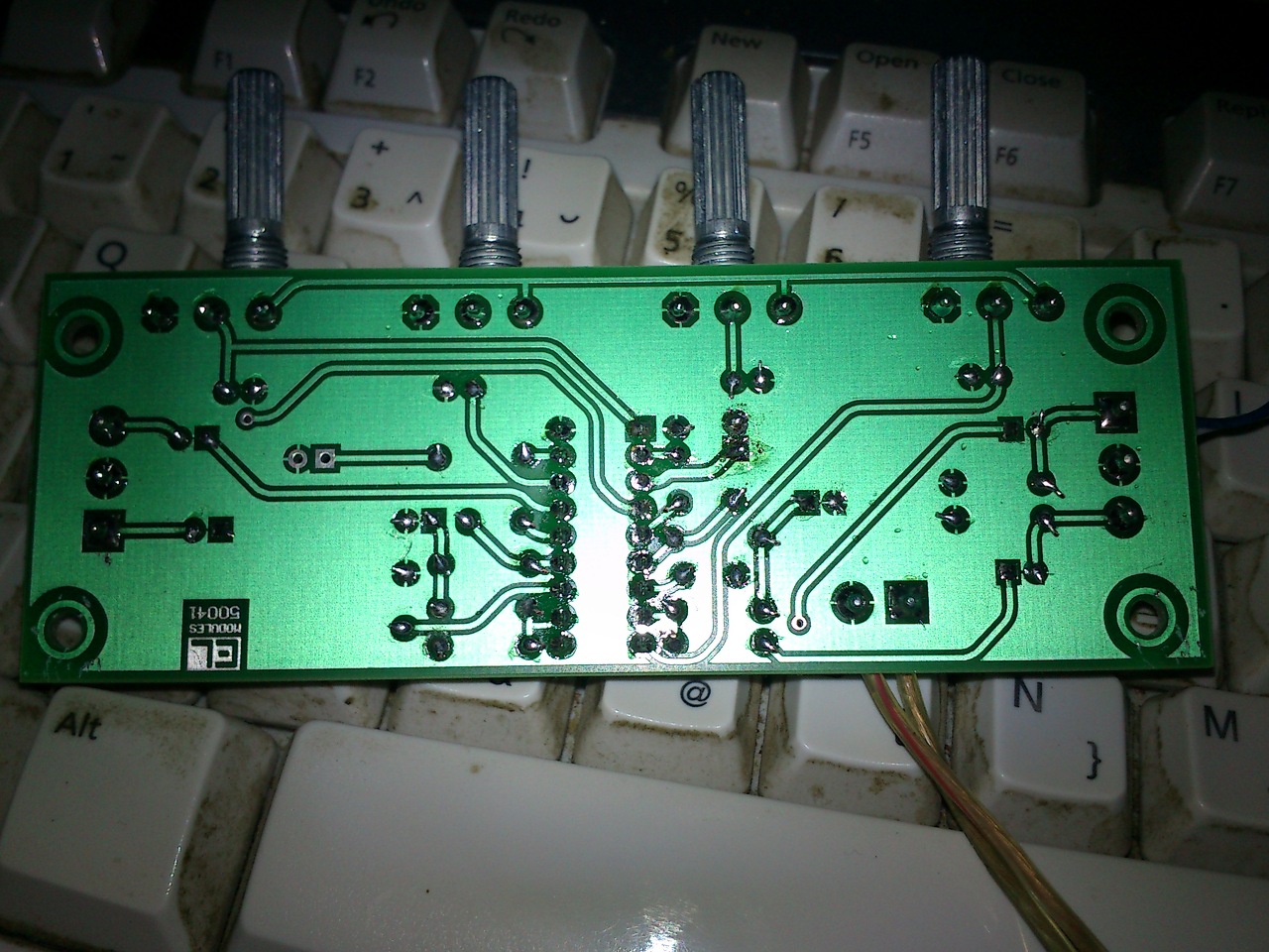

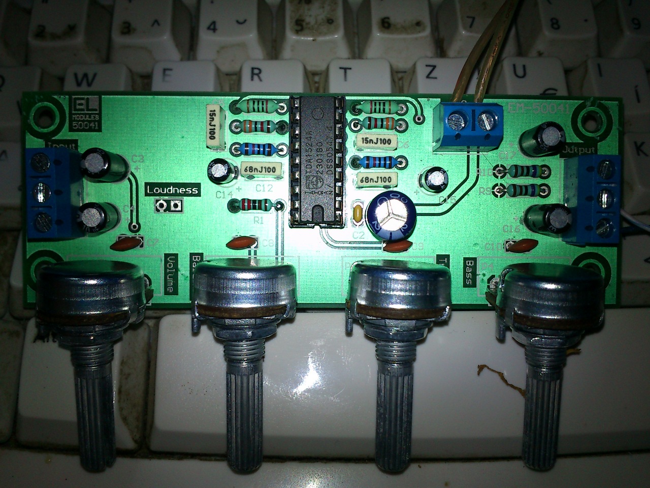

(#) zotya1983 hozzászólása Feb 19, 2014 /

(#) reloop válasza zotya1983 hozzászólására (») Feb 19, 2014 /

(#) zotya1983 válasza reloop hozzászólására (») Feb 19, 2014 /
9V --- rendes hálózati adapter,de próbáltam több trafóról egészen 12 voltig, és most pufferelve is semmi...Az ic fesz emeléssel jelentősen melegszik... És gerjed búgáson kívül semmi nem jön át a kimenetén..
A hozzászólás módosítva: Feb 19, 2014
Tégy elé LM7812-est, vagy valamelyik kisebb feszültségű változatát. A stab IC bemenő feszültsége 4-5V-tal legyen magasabb mint a névleges kimenője.
(#) zotya1983 válasza reloop hozzászólására (») Feb 20, 2014 /
Sajnos semilyen módon nem kelt életre szerintem elröppent az az ic...Torzan átviszi néha a hangot ha leemelem a tápot ebből gondolom ki kell cserélnem aztán legközelebb valami stabilabb tápot szedek össze neki.

(#) zotya1983 hozzászólása Feb 21, 2014 /
Nos sikerült mindkét panelt beüzemelni TDA7293 és TDA 7294 el. +- 42 voltról táplálom őket, és jól érzik magukat Ezúton szeretném megköszönni a segítségeteket Reloopnak kifejezetten.
Ezen a feszültségen és a panelen 2200 mikró helyett 3300 as 50 v os kondikat használok,szép hangzásuk van nyomják rendesen a hangszórókat, nyugalmi állapotban egyáltalán nem melegszenek csak langyosak(passzívan venti nélkül terheletlenül,terhelve(6-8-10) ohmon 50-62 fokig szökik fel).Hűtve terhelve így is sikerül a zászlóhőt 41-43 fok vagy az alá lehűteni.A borda hője kb 40 fok.
