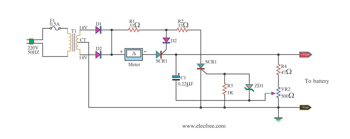

(#) capali68 hozzászólása Feb 14, 2014 /
Szeretnék megkérni egy nálam hozzáértőbb fórumtársat, hogy a rajzon az anonim félvezetőket nevesítse és egy rövid tájékoztatóval ismertesse a kapcsolás lényegét. A trafóm ilyen és 6A tud. Az aksim 55 Ah kapacitású.

(#) proli007 válasza capali68 hozzászólására (») Feb 14, 2014 /
Hello! A gyanúm az, hogy ahol találtad, ott meg kellet volna találni az alkatrészek típusát is. De..
- A kapcsolásban két tirisztor van. Az, amelyik a műszerrel sorban, van nagyáramúnak kell lenni, mert ezen keresztül folyik majd a töltőáram. A másik lehet egy kis tirisztor is.
- A transzformátornál remélem észrevetted, hogy ez egy középmegcsapolású trafó, 2x14V feszültséggel. Ezt egynirányítja a D1-D2 dióda.
- Ha a transzformátor pillanatnyi feszültsége magasabb, mint az aksi feszültsége, akkor Az R1 ellenálláson, D2 diódán keresztül a a nagy tirisztorba Gate áram folyik, az begyújt, és áram fog folyni az akis felé. (Jó hogy mindenkinek azonos száma van..)
- Ha a kis tirisztor begyújt, akkor az R2 ellenálláson keresztül elszívja R1 által szolgáltatott áramot, így a nagy tirisztor nem képes begyújtani, vagy is megszűnik a töltőáram.
- A kis tirisztort az aksi feszültsége gyújtja be. Kb. akkor, mikor a VR2 potméterrel leosztott feszültség, meghaladja a zéner (plusz a kis tirisztor Gate) feszültségét.
- Mivel az aski figyelt feszültsége a potméterrel állítható a töltés leállításának feszültsége is állítható.
- A D1-D2 diódának olyan áramúnak kell lenni, aminek árama nagyobb, mint a töltőáram. De azt csak próba alapján tudhatod meg, mert itt az áramot "nem korlátozza semmi", pontosabban a trafó-egyenirányító ellenállásai fogják azt csak meghatározni. Vagy is kb. két 10A-es dióda, (vagy dióda híd fele) kb. megfelelő lesz.
- A Gate-nél található diódán csak a Gate áram folyik át, oda megfelel,egy 1N4007 dióda is.
- Az R1-R2 ellenállásnak viszont 5W-osnak kell lenni, mert ha a kis tirisztor begyújt, azokon "jelentős áram" fog folyni.
- Kis tirisztornak bőven megfelel, egy 1A-es típusú is.
- Az R3 és R4 ellenállás már lehet a megszokott 0,6W-is is. VR2 pedig trimmer potméter.
- A ZD1 zéner dióda pedig 6,2..8.2V könyökfeszültségű, pld. BZX79 vagy BZX85 típusú is lehet.
- A C1 kondenzátor bár polarizált van jelölve, de ez 220nF értékével lehet egy 63V-os fólia kondenzátor is.
üdv!
(#) capali68 válasza proli007 hozzászólására (») Feb 15, 2014 /
Köszönöm,világos volt a magyarázat.
Az egész lényege az lenne, hogy egyszerű, kevés alkatrészből szerettem volna a minimalista ( trafó,két dióda,bizti,töltöttségi szint mérő) töltőmet okosítani oly módon, hogy feltöltés esetén ki is kapcsoljon. Most gondolom sokan mondják, hogy felesleges mert az úgy jó ahogy van, de akkor ennek a fórumnak nem lenne létjogosultsága.
Esetleg, ha lenne egy ilyen kipróbált, egyszerű, működő kapcsolása valakinek, ami a fenti igényeknek megfelel, szívesen látnám. Időm van viszont egy akadályba már ma beleütköztem mikor a helyi alkatrészboltos azt mondta, hogy 33 Ohmos 5 Wattos ellenállást nem is tartanak.Viszont megrendelni meg tudja, hát azt én is és otthagytam.
(#) proli007 válasza capali68 hozzászólására (») Feb 15, 2014 /
Hello! Ennél egyszerűbbet nehezen fogsz találni. De ahogy nő az áramkörrel szemben támasztott igények (pontosság-szabályozhatóság..), úgy nő az áramkör összetettsége is. De körülnézhetsz a topik képei között is. Ha nincs 5W-os ellenállás, akkor gyakorlatilag 2W-os is megteszi. De ha két 68ohm/1W-ot párhuzamosan kötsz, az is megfelelő lesz. üdv!
(#) capali68 válasza proli007 hozzászólására (») Feb 16, 2014 /
Igaz. Szétnéztem, ami ezen az elven működik az mind ilyen egyszerű. Négy-öt ilyen elvű kapcsolást találtam persze mind kapott hideget,meleget megcsinálom mindet aztán a jobbik marad majd, ha elakadok kérdezek.
Köszi.Üdv.

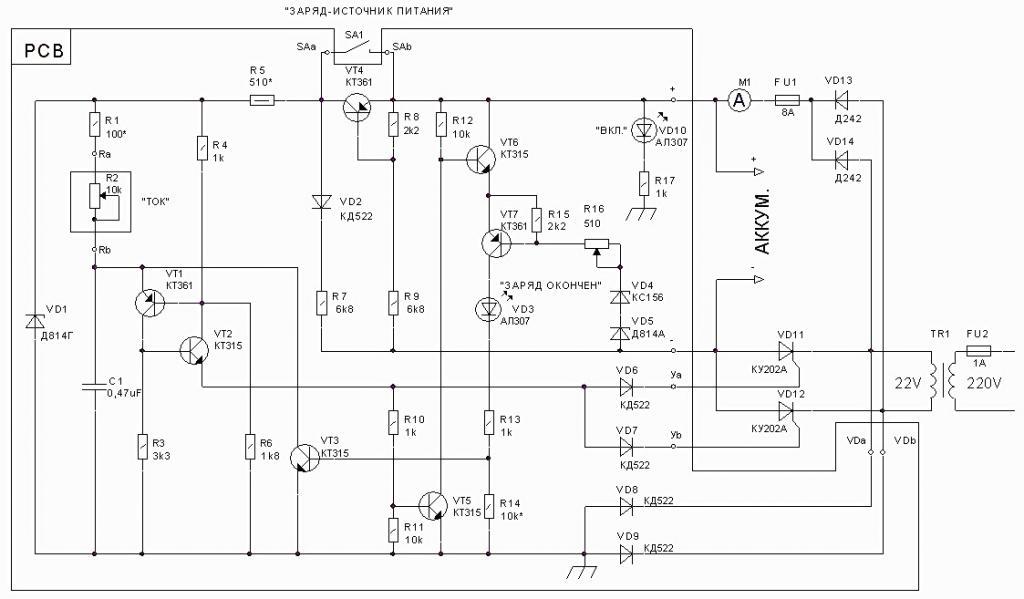

(#) andyka hozzászólása Feb 17, 2014 /
Az alabbi kapcsolasba van 3 zener dioda, szerintetek mulyen ertekuek?

(#) user1914 válasza andyka hozzászólására (») Feb 17, 2014 /
Hi!
Két alkalommal a Google is segíthet!
VD1 11 V 0.34 w, VD5 7-8.5 V 0.34 w.
De egyszerűen a kapcsolásból eredően a VD1 csak a trapéz fesz előállítására van, ami 10-12 V-ig megfelelő. A VD4 és VD5 a tőltési végfesz lekapcsolásáért felelős. Az értéke a tőltési végfesz minusz a VT6 tranyi maradék fesz, és a VT7 B-E nyitófesz, és a két zéner összértéke. (kb. 13-14 V között keresendő.)
Üdv. Mátyás
A hozzászólás módosítva: Feb 17, 2014
(#) andyka válasza user1914 hozzászólására (») Feb 17, 2014 /
Koszi a gyors vallaszt, de foleg a magyarazatot hozza, lenyegeben ez tobbet segit mint az ertekek.

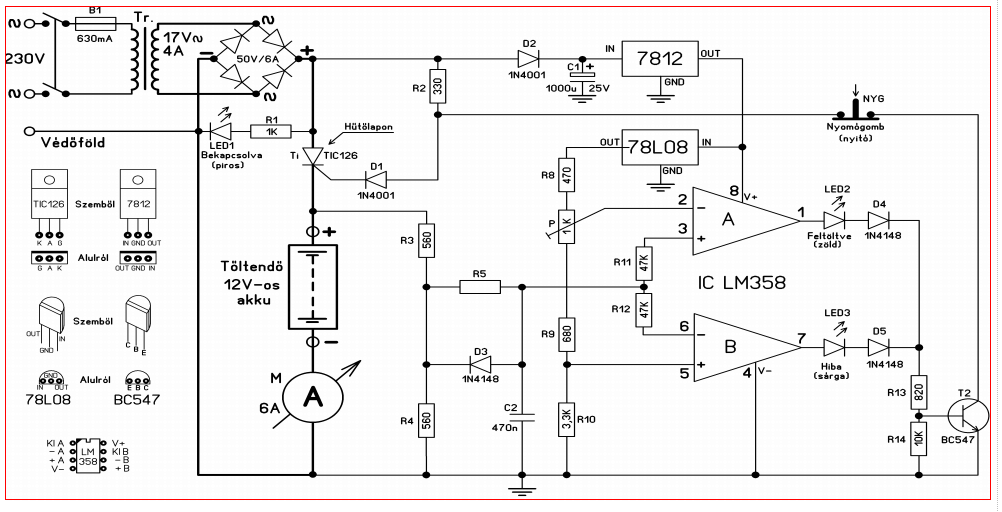

(#) Hidi hozzászólása Feb 21, 2014 /
Helló! Megépítettem ezt a kapcsolást. A kérdésem az lenne hogy ha a + - kimenő ágat összeérintem akkor mi történik? Vagy ha az akkura fordított polaritással kötöm.

(#) proli007 válasza Hidi hozzászólására (») Feb 21, 2014 /
Hello! Már bocs! De szerinted mindenki használ Sprintet? De egy nyomtatott áramköri rajzot most rajzoljuk vissza kapcsolási rajzzá, hogy tudjunk segíteni? üdv!
(#) Hidi válasza proli007 hozzászólására (») Feb 21, 2014 /
Bocsánat.
Hello! Elvileg van benne védelem, de hogy az kellőképpen (gyorsan is) tud működni, azt csak az tudja megmondani, aki meg is építette. De most már legalább van esély, hogy válaszolnak. (Amúgy egy link is elég lett volna a képre.) üdv!
Köszi.
(#) reloop válasza Hidi hozzászólására (») Feb 21, 2014 /
Szia! A csipeszeket nyugodtan össze lehet érinteni, a fordított polaritás pedig kiolvasztja a biztosítékot (ha helyesen méretezted).
