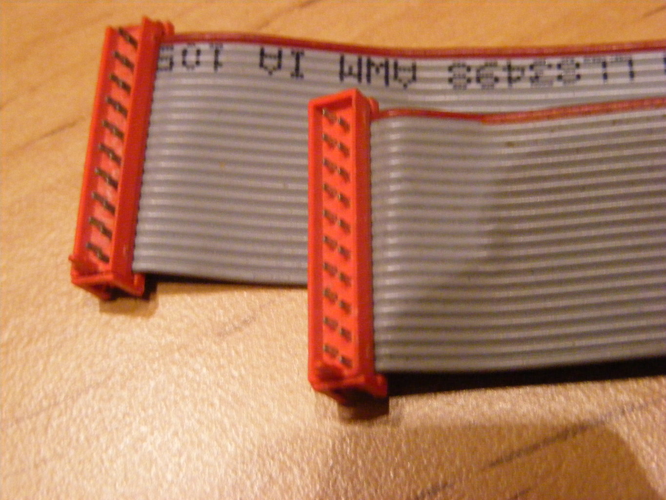

(#) december13 hozzászólása Feb 24, 2014 /
Sziasztok !
Azt szeretném kérdezni, hogy TE Connectivity, vagy más néven micro match Nyákba ültethető szalagkábel csatlakozót hol találom meg alkatrész hozzáadásnál, melyik libraryben? Mellékelek képet is róla . Köszönöm
(#) pgabor2 válasza december13 hozzászólására (») Feb 24, 2014 /
Szia! Nálam a CON-AMP-MICROMATCH-ban vannak ilyenek, de rákereshetsz a "MICROMATCH" kifejezésre is.
(#) december13 válasza pgabor2 hozzászólására (») Feb 24, 2014 /
Szia,
Köszönöm a segítséget, valóban ő lesz az ! Köszi mégegyszer !

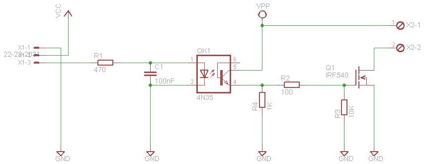

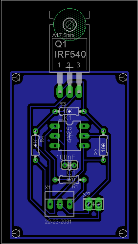

(#) pgazso hozzászólása Feb 25, 2014 /
Sziasztok! Tudna segíteni valaki egy nyáktervet elkészíteni? Eagle kapcsolási rajzom van hozzá, de valahogy ésszerűen kéne megcsinálni, én meg ahhoz béna vagyok.
(#) sastas01 válasza pgazso hozzászólására (») Feb 25, 2014 /
Szia! Egy pár képpel megajándékozol minket? Mit alkottál eddig?
(#) pgazso válasza sastas01 hozzászólására (») Feb 25, 2014 /
Ő lenne a kapcsolás és a nyákterv, csak valahogy finomabban kéne elrendezni egymás mellé 4-et ebből.
Szép képek...(Nekem pl most nincs felrakva az eagle)
Bocsánat
(#) Kovidivi válasza pgazso hozzászólására (») Feb 25, 2014 /
Szia.
A sávok hajszálvekonyak. Az alkatrészek elrendezése logikátlan. Nagyon vékony sávot használsz, mégis veszélyesen közel fut a pad-ekhez. Szerkeszd újra, ez így könnyen kudarcba fulladhat.
Kicsit bővebben mint az előttem szóló: Első körben hagyd a "teliföldet"(ameddig tervezel, csak zavar). A sávokat rakd át mm-re, bal felül a pontháló(?) ikon, és az inch-et mm re kell állítani.(Ez kényelmi+a méreteket általában, magyar ember mm ben szokta meg).
Ezután a vezetékezést oldd fel, teljesen(unroute+"jelzőlámpa"). a vezetőszélességet vedd fel 0.8 mm körülire, szebb lesz. Azután kezdd el újra kötni. Ám előtte az R4-et forgasd el és tedd át R1 alá/fölé, így megspórolsz egy körbe futó szálat. X2-őt ha lehet fordítsd el 90 fokkal, ami most balra van felfele legyen, kényelmesebben elférnek a sávok. R2 ő legyen 1 "katt"-al közelebb az IChez, (ha még kényelmesnek érzed, ha nem akkor maradhat, viszont tedd felfele úgy, hogy az alsó lába az IC jobb alsó lábával egybeessen. A C1-et is kényelmesebb kötni, hogyha 90fokot fordítasz rajta, vagy felteszed az IC és R3 közé, úgyis ott a vezetősáv. R1 ha a kondi feljebb kerül mehet feljebb, ezért mehet vele együt feljebb X1 és X2 is. Biztos kihagytam még 1-2 dolgot, de így hirtelen ennyi.
Sávvezetést meg úgy csináld, hogy pl a FET lábainál először lefele jössz 1 egységet és utána húzod a 45°-ot. Szerintem úgy sokkal szebb, bár ez már csak egyéni ízlés kérdése
A hozzászólás módosítva: Feb 25, 2014
