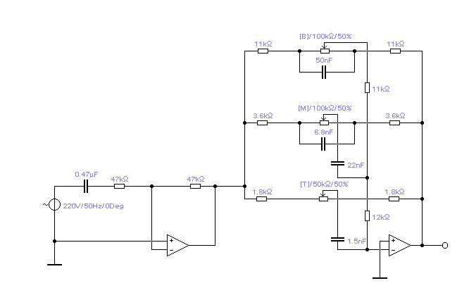

(#) mrex hozzászólása Dec 29, 2007 /
Felajánlom mindenkinek sokszor megcsináltam már és jó talán a nyákon sem hibáztam majd írjatok jó lett -e
(#) Pafi válasza mrex hozzászólására (») Dec 29, 2007 /
Már régen találkoztam az eredetijével. Szerintem nem jó, a magasat lesöntöli a közép, nem engedi érvényesülni, csak ha durván el van tekerve.
Így jobb lenne.
(#) szabi83 válasza Pafi hozzászólására (») Dec 30, 2007 /
Az eredetiben nálam a közép és a magas gerjedt szerintem sem jó

(#) Pafi válasza soos csaba hozzászólására (») Dec 30, 2007 /
Szerinted eddig miről volt itt szó???
(#) soos csaba hozzászólása Dec 30, 2007 /
En vegig olvastam a forumot de megfelelo rajzot nem talaltam,foleg Quad-hoz nem!Nekem az az igazsag hogy Tl 072-es Ic-ekel kelene,es ilyet nem talaltam.Jo volna ha valakinek volna ilyen rajza.
Pont itt van ezen az oldalon! Az mrex által belinkelt kapcsolás kicsit átalakítva. A nyákot csak minimális mértékben kell átalakítani, remélhetőleg ezt meg tudod tenni. Hogy TL082-t, vagy TL072-t használsz, az tökéletesen mindegy! Olyan meg nincs, hogy hangszínszabályzó kifejezetten Quad405-höz! Minden vonali szintű aktív hangszín jó a Quadhoz is!

Van itt egy kis gond!Szabi83 es te Pafi azt irjatok hogy amit Mrex belinkelt rajzot az nem jo,meg gerjed,akor milyen 3-savos hangszinszabalyzot ajaltok?.Tegyetek mar akor fel valami bevalt 3-savos hangszinszabalyzo rajzot ami bevalt es jol muxik.Elore is kossssz!
Az valóban nem jó, de már csatoltam a módosítást. Ha esetleg gerjedne, max. két kis kondival megszűntethető.
