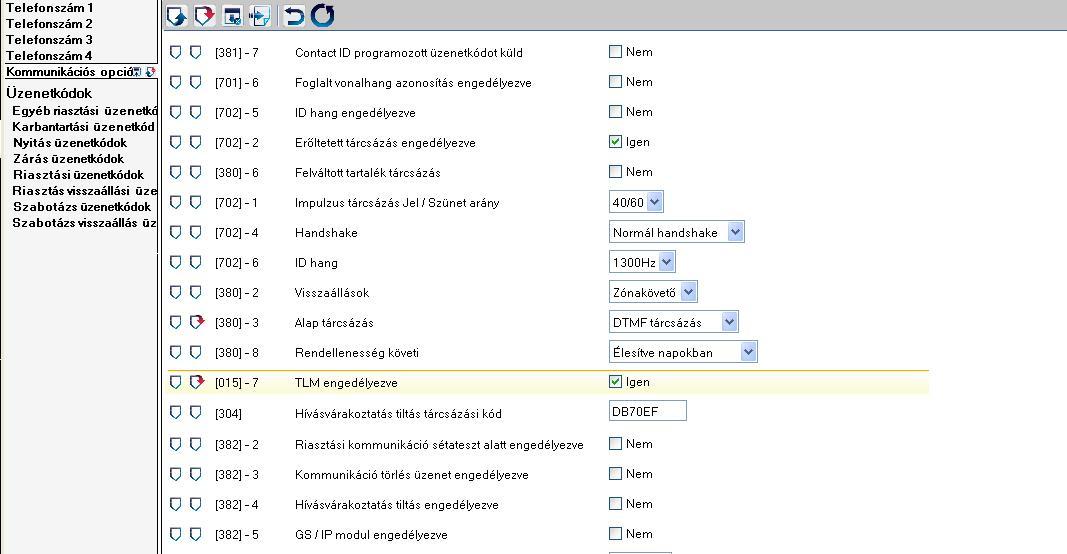

Nemrég telepítettem egy DSC PC1404 központot, de a vezetékes telefonvonalas értesítést (vezetékes UPC telefonszolgáltatás van) nem tudom beállítani :S. GSM modult már telepítettem egy másik ugyanilyen központhoz régebben, de ez teljesen más volt. Odáig eljutottam, hogy felhívja telefonon az adott (mobil)számot, de felveszem, és semmi hangot nem hallok benne, még akkor sem ha bármilyen számot nyomkodok. (gondolom a bekötés akkor jó, csak a beállítással van probléma) Csatoltam két képet (ezeken már lehet, hogy rosszabb konfig van, mert azóta próbálgattam mást is rajta). Valaki tudna abban segíteni, hogy mi az, amit mindenféleképp be kell állítanom? Előre is köszönöm! Üdv.: Zsolti

Az lenne a kérdésem, hogy DSC riasztóm kommunikációs hibát jelez, és a másodlagos telefonszámot az Istenért nem tárcsázná, hogy tudnám orvosolni a hibát illetve megszüntetni a hibajelzést?
Engem is valami hasonló érdekelne, 4-es hibakódot jelez a billenytűzet, pedig telefont nem kívánok rákapcsolni. Mind a három telefonszám opcióban kiiktattam mindent, csak a D betűt maradt benn. Mit kellene még kikapcsolni ahhoz, hogy ne jelezzen kommunikációs hibát (FTC)?

015 szekcio 7 led telefonvonal figyelés
380 sz 1 led komunikátor be-ki
Köszi, megcsináltam, de csak megvan a hiba. Talán kellene egy újraindítás is? Újraindításnál az akut is le kell szedni az alaplapról, vagy elég ha csak az áramból kihúzom?
Akku- táp le!
