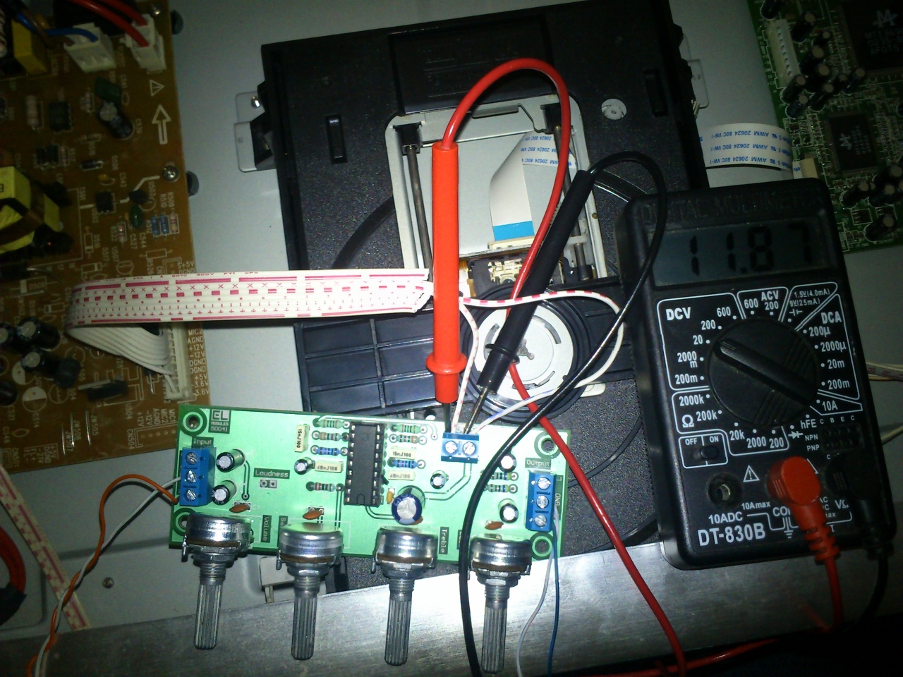

![]() Ott a leírásban: 9-15V tápfeszültséget igényel. Ez azt jelenti, a GND-hez (testhez) képest ekkora pozitív feszültséggel kell táplálni. Ha a testre -12V-ot, a táp bemenetre +12V-ot kötöttél akkor 24V-tal tápláltad. Nem valószínű, hogy ezt elviselte az IC.
Inhouse válasza zotya1983 hozzászólására
Idézet: „+ és gnd re kötöttem első körben szimmetrikus stabil táppal hajtva!!!” De vajon min volt a + és a gnd? A DVD tápon, vagy a hangszínszabályzó panelen? Minek szimmetrikus táp, ha asszimetrikus kell a panelnek? Vagy még mindig nem érted a különbséget? Még mindig nem tiszta minden rész, nem akarsz rendesen válaszolni. Azt beismerted, hogy rosszul kötötted be az IC lábait, de nem írtál semmit arról, hogy miért a negatív (test) ágba raktad az egyébként felesleges IC-t? Vagy fordított polaritást kapott a panel és a címke volt rossz? Minek kérdezel, ha nem érdekel a válasz? Hogy vársz el segítséget, ha nem adsz infót? Idézet: „12 voltot jelent a testhez (Földhöz képest) és a kapcsolással egészen 15 voltig el lehet menni a leírása szerint. Így sem szólalt meg.” Írtál 2V-ra esést is, az mikor és hol volt? Idézet: „De mint reloop is írta elköltöztünk, mert ez a TDA7294 témakör.Üdv.” Ne csináld már...te kérdeztél rossz helyen. A hozzászólás módosítva: Márc 2, 2014
Beszéljenek helyettem a képek, parancsolj!A dvd táp gnd je megy a hangszínszabályzó panel - pontjára, a dvd táp + polaritása pedíg megy a hangszínszabályzó panel + ára ennél jobban tüzetesebben nem tudom elmagyarázni neked.A kívánt feszültség pontosan annyi amivel táplálni kell.Nos halk recsegésen kívül semmi nem hallatszik ezért csakis az ic hibájára gyanakszom.Ha esetleg tudsz valamit hol és mit mérjek ne tartsd magadban szívesen fogadom,ja igen és még mindíg a TDA1524 ről van szó.

Nekem a panel rajzolata alapján úgy tűnik, mintha fordítva kötötted volna be a tápfeszültséget. Szerintem nézd meg, hogy a negatív tápfesz valóban a panel teliföldjén van-e.
Szia! Jónak látom a bekötést, alaposan átrágtam rajta magam. Még képek.
Engem a COM-hoz dugott piros mérőzsinór zavart meg
Ez nem szimmetrikus táp, még mindig. A műszerzsinór fordítva van a műszerbe dugva, nem okoz hibát, de nagyon zavaró és szakmaiatlan. A NYÁK alapján jól tippeltem a panel + táp pontját. Azokon a képeken, amiken még rajta van a felesleges stab IC, ott az IC a test körbe volt kötve, bármennyire is nem akarsz róla tudomást venni.
Ennek így már jónak kellene lennie, a 11,8xV és a 12V mindegy. Ha rossz, akkor egyéb aktív elem híján tönkretehetted az IC-t. Már nem is emlékszem, hogy mivel is adsz neki hangjelet? Árnyékolatlan vezetékkel? |
