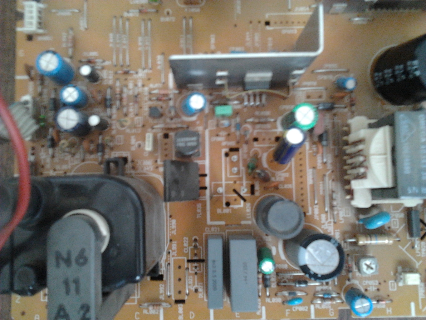

(#) küzmös Gergely válasza BarnaPili hozzászólására (») Feb 28, 2014 /
9V-ról ilyen lett.
A hozzászólás módosítva: Feb 28, 2014

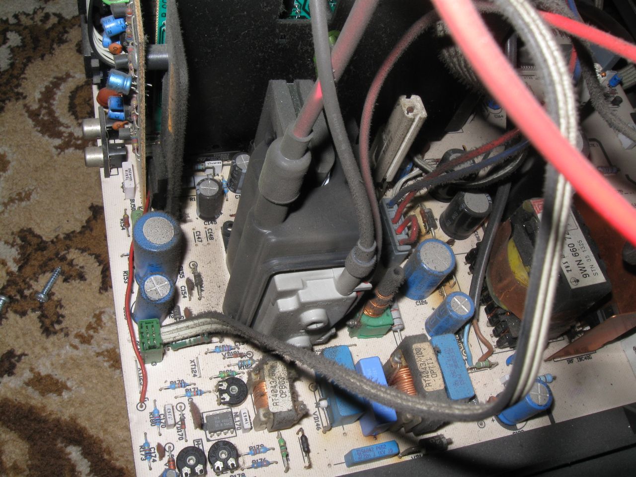

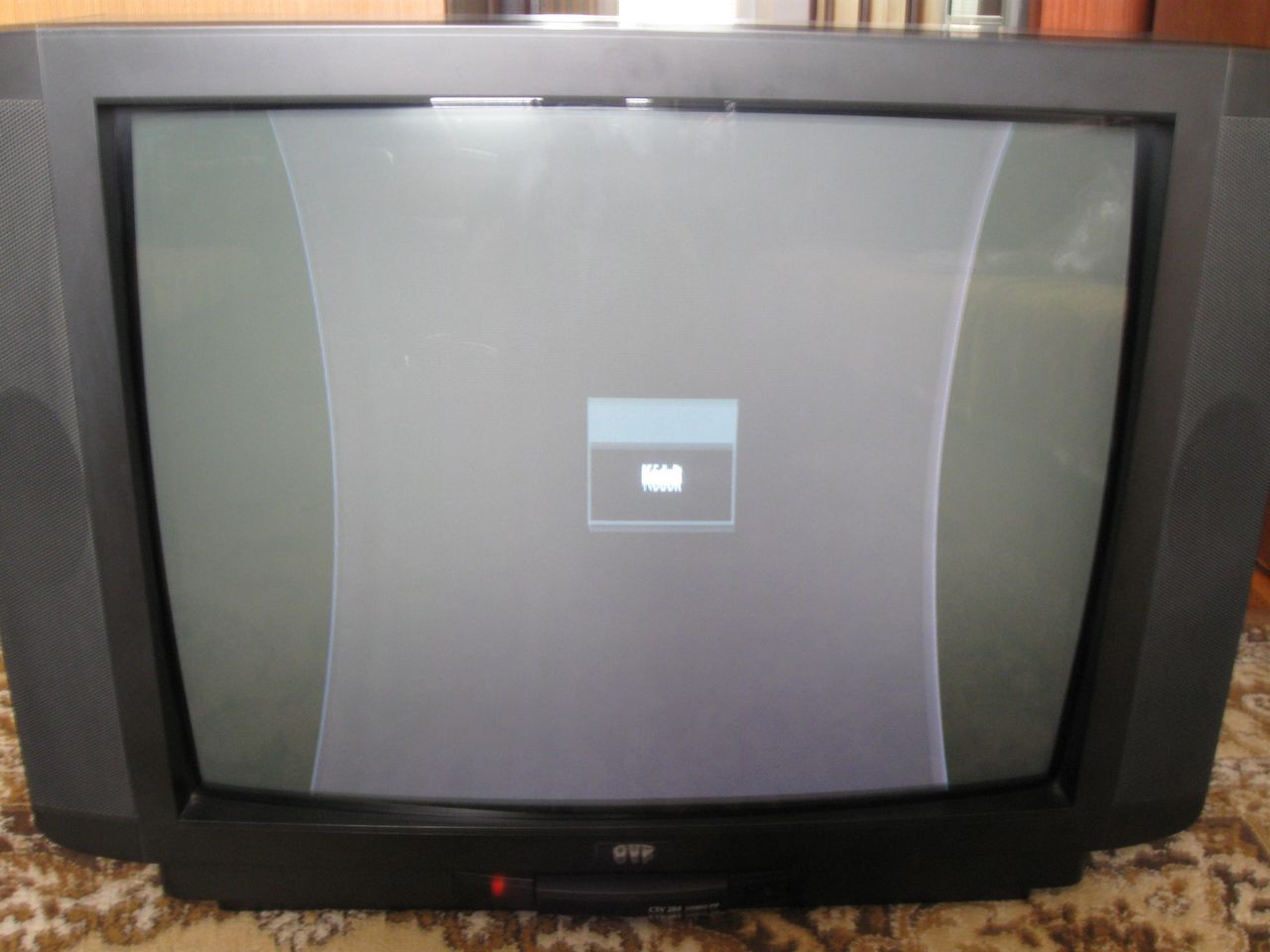

(#) jdani válasza roymen hozzászólására (») Márc 3, 2014 /
Bocsi
CTV284
(#) roymen válasza jdani hozzászólására (») Márc 3, 2014 /
Nem ovp ctv 2840?
(#) roymen válasza roymen hozzászólására (») Márc 3, 2014 /
A primeren az SMPS controller ic típusa UC3843AN?Sorvégtranzisztora BU508AF?A vertikális ic TDA3654?Ha ezek stimmt akkor küldök rajzot hozzá.
A hozzászólás módosítva: Márc 3, 2014
(#) kadarist válasza jdani hozzászólására (») Márc 3, 2014 /
Rajz. A kelet-nyugat korrektort nézd át a sorvégfoknál.

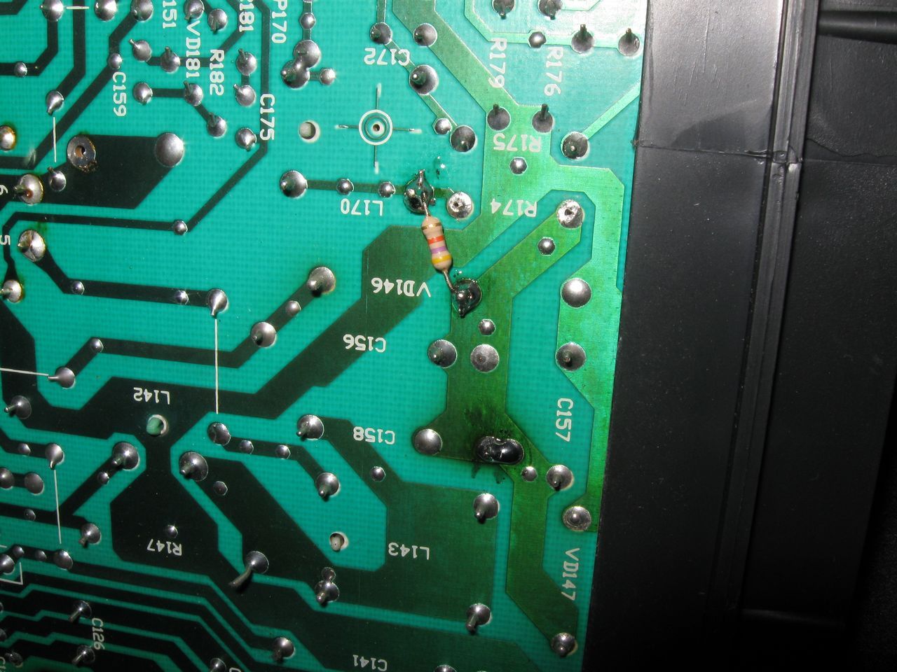

Érdekes, de nem. Én is rákerestem, olyat leltem mint amit írtál, de a TV hátuljára egyértelműen a CTV 284 van írva. SMPS controller ic típusa UC3843A, nincs utána N. A sorvégtranyó BU508AFI. A vertikális pedig TDA3654. Első szétszedéskor arra lettem figyelmes, hogy a kék 430nF C158 kondi egyik lába nem volt beforrasztva, ill az ón leolvadt a forrasztásról. A kondi is kicsit megégett. De az egyik lábát rendesen ki lehetett húzni a nyákból. Tőle nem messze egy ellenállás R174 szenes lett. A rajz szerinti R107es ellenállás egy 47K volt. Azt oda is tettem. De a rajz valahogy nem egyezik a nyákon látottakkal. A nyákomon az R174 egy tekercsre megy. A rajzon, pedig tekercs még csak a környéken sincs...
A másik rajz amit kadarist mester küldött sem hasonlít hozzá?
Nagyon hasonló az előzőhöz...

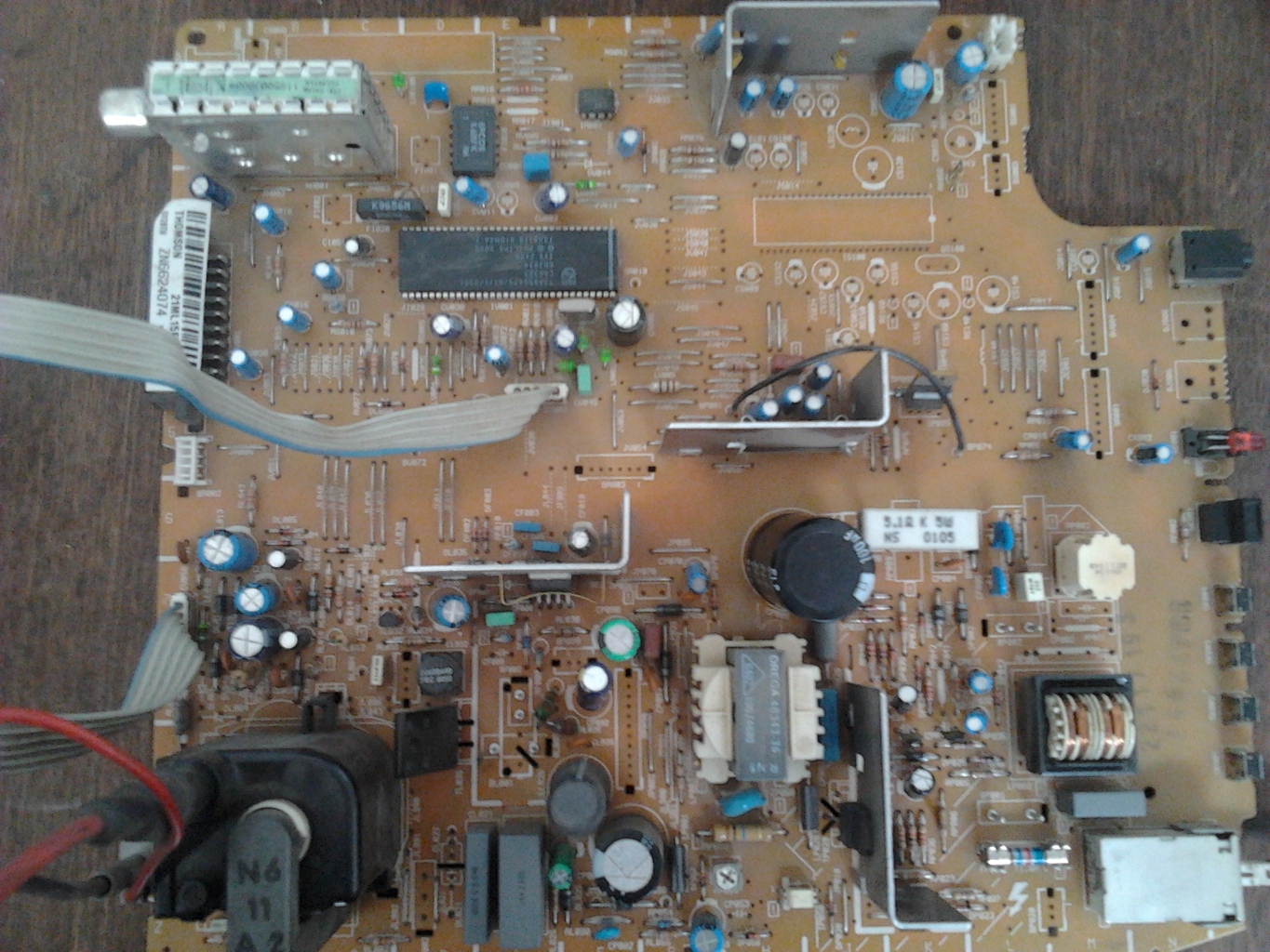

(#) jdani hozzászólása Márc 3, 2014 /
Az előbbi képek, amik lemaradtak..
(#) jdani válasza jdani hozzászólására (») Márc 3, 2014 /
Probléma megoldva! Az ellenállás ami szenes, nem 47K, hanem 47R volt. Tehát így a kondi rogzítése, és az ellenállás cseréje megoldotta a gondot. Ez az ellenállás sorba volt kötve a tda4950-el, ami az kelet nyugat korrektor IC-je.
Kérdés, mitől tudott az az ellenállás elszenesedni, ha alatta a nyákon nem is látni, hogy melegedő alkatrész lett volna...
Nyilván alul volt méretezve a teljesítménye.

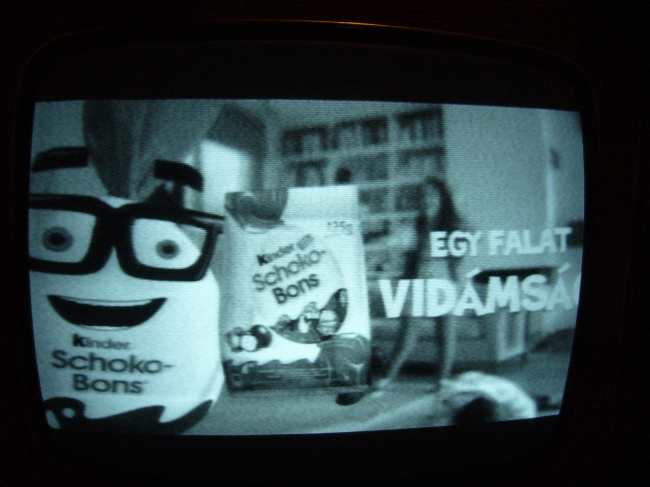

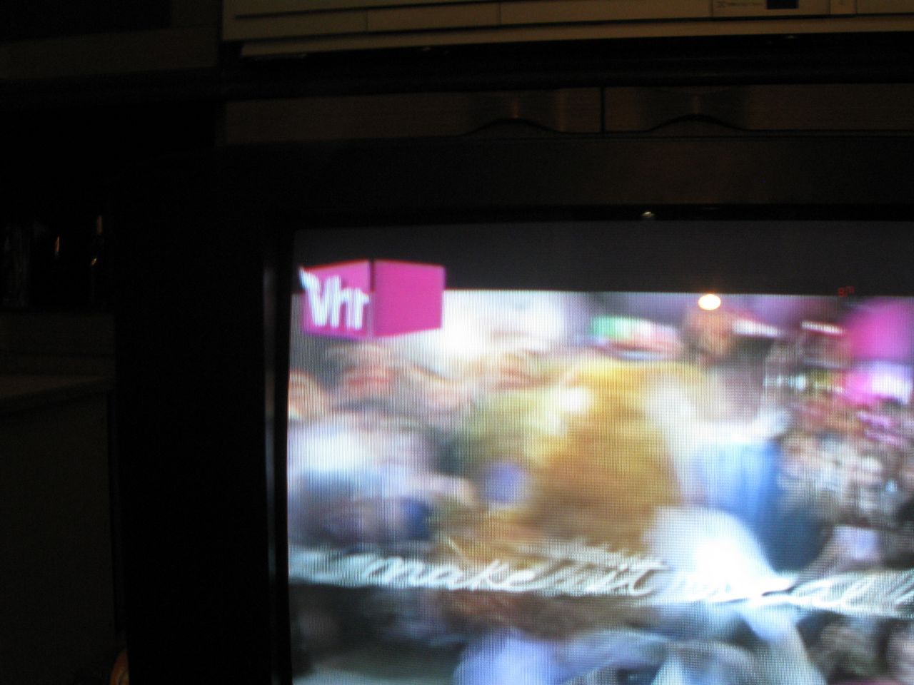

Hát igen, egyiket megcsinálom, jön a másik. Hidegen nem csinálja, de melegen fokozatosan előjön ez az elcsúszás. A kép teteje lehajlík csikokban Máshogy nem tudom leírni, de már biztos találkoztatok ilyennel, ahogy én is..
A második kép ahogy ki kén néznie, és az első, ahogy torzul.
Na, ez is megoldva. Szétnéztem az eltérítőnél, és nemrég lepatintottam a bilincs egyik oldalát, hogy megnézzem az IC típusát, de vissza már nem tettem. Gondolom melegedett, és ezért jött elő a jelenség. Most visszapattintottam, és már nem csinálja.
