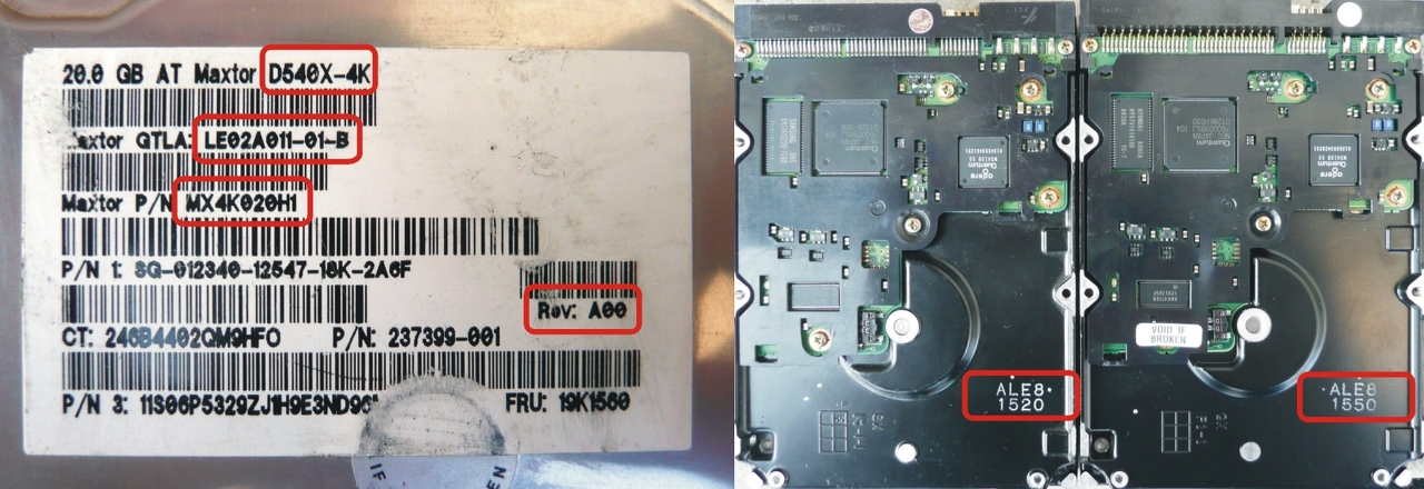

(#) pittti válasza ksanci hozzászólására (») Feb 26, 2014 /
„...Hogy mi a fontos, megint csak szubjektív”
Egy kis segítség, a bekeretezett részekből láthatod mi a fontos.
(egész pontosan, meg kell egyezniük!)

A fontosat a vincsin található cuccokra értettem, az szubjektív. Nekem talán fontos, te meg nem értenéd, minek ez nekem
És igen, pont ilyen kell

(#) pittti válasza mrkevin hozzászólására (») Márc 7, 2014 /
Tegyél fel egy éles fotót mind a két merevlemez tetejéről.
Az eredeti panellel mit csinál az a merevlemez?
(fel sem pörög, felpörög és kattog, csendben pörög de a bios nem látja, stb.)
Amíg nem nézem meg a fotókat, addig ne cserélgesd az elektronikát. Ha az Eeprom eltérő verziójú Firmware-t tartalmaz, sérülhet a lemezen a firmware terület - ezután már a hozzá passzoló elektronikával sem fog menni! Tehát a saját elektronikájával produkált hibajelenségre lennék kíváncsi. Az, hogy a csereelektronikával kattog, azt mondom - majdnem természetes.
Mindenképpen a tetejéről, a cimkékről kellene a fotó. (az azonosításhoz elvileg elég)
Ha a paneleket is lefotózod, megmondhatom miért nem ment vele.
Megnéztem őket, - de nem fogsz örülni az eredménynek.
A rossz winyód 103SI ennek elvileg 1AG01118-as Firmware-t kell tartalmaznia.
A másik winyód 103SI/VPK mivel ez visszakerült és felújított jószág, ezért bármit tartalmazhat - csak működő állapotban lehet lekérdezni (menteni is ezekről a legnehezebb, hiszen ha lehal akkor kideríthetetlen).
Viszont - a harmadik kép alapján a merevlemez beindul, csak a felületről nincs értelmezhető visszakapott jel - ezért a rendszer már a típusát és természetesen a méretét sem tudja azonosítani. Ennek számtalan oka lehet - sérült Firmware terület, bizonytalanul olvasó fejszerelvény, Preamp hiba, sérült felület a diszk elején.
Egy biztos, nem az elektronika hibája okozza!
