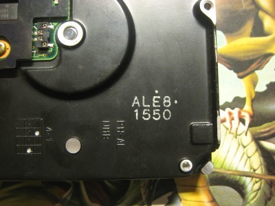

Van egy 1TB-os Samsung vinyóm, ami hosszú ideig működött, majd egyszer géptakarításnál kivettem és mikor visszatettem, nem működött többé... Mondom sebaj, biztos a panel... van egy másik uilyen vinyóm, ami jó, leszedtem a panelt, és áttettem a rosszra. Az érdekesség, hogy azzal se megy, csak kattog veszettül, de a BIOS nem látja továbbra sem. Ha visszateszem a panelt arra, amiről levettem, akkor az a vinyó továbbra is működik. A kérdésem igazából az lenne, hogy miért nem ismeri fel a BIOS a vinyót, ha a panel elvileg jó? Továbbá van valami esély a vinyó megmentésére, vagy mehet a többi rossz közé szobadísznek?
Tegyél fel egy éles fotót mind a két merevlemez tetejéről. Az eredeti panellel mit csinál az a merevlemez? (fel sem pörög, felpörög és kattog, csendben pörög de a bios nem látja, stb.) Az ész nélküli elektronikacsere nem a legjobb megoldás... A hozzászólás módosítva: Márc 7, 2014
Nem ész nélkül lettek cserélve, uaz a típus, csak pár hónap differencia van a kettő között.
A panel egy piciben más a kettő között de a hardver uaz mind a kettőnél. Egyébként emlékeim szerint a tünet mindkét panel esetében megegyezik (felpörög, a bios nem látja, vagy ha mégis, akkor érdekes karakterekkel, a fej kattog ütemesen), de ez már több hónapja volt. Ma megnézem újra a pontos hibajelenséget mindkét panel esetében, lefényképezem a vinyókat és a paneljukat is. A hozzászólás módosítva: Márc 7, 2014
Amíg nem nézem meg a fotókat, addig ne cserélgesd az elektronikát. Ha az Eeprom eltérő verziójú Firmware-t tartalmaz, sérülhet a lemezen a firmware terület - ezután már a hozzá passzoló elektronikával sem fog menni! Tehát a saját elektronikájával produkált hibajelenségre lennék kíváncsi. Az, hogy a csereelektronikával kattog, azt mondom - majdnem természetes.
Írtam - ha ez ilyen egyszerű lenne, akkor minden ötéves gyerek adatmentésből gazdagodna meg. Itt már egyszer kifejtettem a véleményemet... A hozzászólás módosítva: Márc 7, 2014
Rendben, nem hőst akarok játszani, és nem is okoskodni. Nem értek az adatmentéshez ilyen mélységben, ezért is írtam ebbe a fórumba segítségért
![]() Az elektronikát nem akarom cserélgetni, mert ha elmenne az a vinyó is, amiről levettem, akkor picit durcás lennék ![]() Ugyanakkor ha van mód a megmentésére, akkor mindenre kész vagyok ![]() Van rajta pár adatom, amit jó lenne visszakapni... Csak a címkékről kell a fotó, vagy fényképezzem körbe a panelt, a merevlemezbe öntött jelzéseket, stb.? A hozzászólás módosítva: Márc 7, 2014
Mindenképpen a tetejéről, a cimkékről kellene a fotó. (az azonosításhoz elvileg elég)
Ha a paneleket is lefotózod, megmondhatom miért nem ment vele.
Csatoltam a képeket.
A lemez a következőt csinálja (rég volt, rosszul emlékeztem) Bedugom a rack-be, felpörög, aztán elkezd veszettül tekerni, mintha olvasnék róla de nagyon. Eközben a disk managerben csak annyi látható: Disk12 Unknown Not Initialized Szerverben van, úgyhogy ha valamit diagnosztikázni kell linux vagy dos alatt, akkor be kell tegyem egy másik gépbe. A 32-es végű kép a rossz vinyó. Képek ITT
Megnéztem őket, - de nem fogsz örülni az eredménynek.
A rossz winyód 103SI ennek elvileg 1AG01118-as Firmware-t kell tartalmaznia. A másik winyód 103SI/VPK mivel ez visszakerült és felújított jószág, ezért bármit tartalmazhat - csak működő állapotban lehet lekérdezni (menteni is ezekről a legnehezebb, hiszen ha lehal akkor kideríthetetlen). Viszont - a harmadik kép alapján a merevlemez beindul, csak a felületről nincs értelmezhető visszakapott jel - ezért a rendszer már a típusát és természetesen a méretét sem tudja azonosítani. Ennek számtalan oka lehet - sérült Firmware terület, bizonytalanul olvasó fejszerelvény, Preamp hiba, sérült felület a diszk elején. Egy biztos, nem az elektronika hibája okozza!
