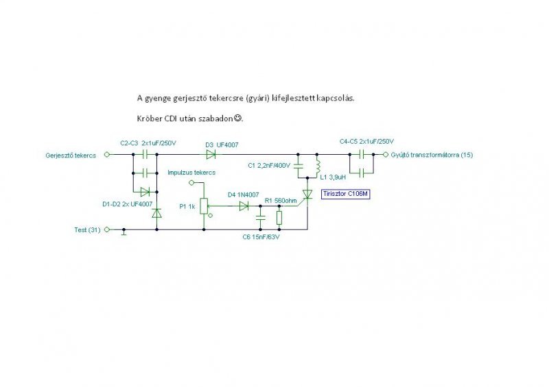

(#) nyemi válasza dani9228 hozzászólására (») Márc 8, 2014 /
Ezt ajánlom
Nekem már öt éve tökéletesen üzemel. A feszültség kétszerezés kíméli a gerjesztő tekercset.
Ezért ki merem jelenteni, hogy jobb mint a gyári kapcsolás, vagy bár mi amit eddig láttam.
Az idő bebizonyította.

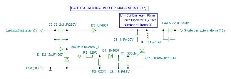

(#) dani9228 válasza dani9228 hozzászólására (») Márc 8, 2014 /
Ezt a két kapcsolást használtam. A tirisztor1 nevű nem működött.
A C1-L1 csökkentése ajánlott .(jelenleg úgy emlékszem 560pF/1kV-2uH páros van) Mert az eredeti kapcsolásban alacsonyabb frekvencián üzemel (Kröber CDI) a gerjesztő tekercs mint a Babetta gyújtásnál.
(#) dani9228 válasza nyemi hozzászólására (») Márc 8, 2014 /
Mondjuk a második kapcsolás az jól működött.

Simson-ban használtad ?
Nem, babettába, vagy is robi55-be. Az első az miért nem működhetett szerinted? Én ezt használtam régen de úgy hogy a Gate-jén nem volt a dióda, kondi meg az ellenállás.
A hozzászólás módosítva: Márc 8, 2014
Ha a szikrát gyengének találod, akkor valószínű hogy már a gerjesztő tekercsed félig meddig le van égve. Nem a kondenzátorokkal van a baj.
„Az első az miért nem működhetett szerinted?”
Mert nagyon gyenge impulzust tekercs, ezért a relatíve nagy gate árammal vezérelhető tirisztor típus (BT151-es) nem kap elég vezérlést főleg induláskor.
A leéget gerjesztő tekercs, kihat erre is!!!!! (mert pont alatta van).

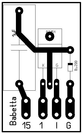

Itt egy kép róla.

Egy tirisztort mi tud tönktetenni mondjuk egy babettánál. Már a másodikat lövi ki, és nem tudom miért. BT151- et használok, a 800 V os változatot. Rámértem még a gate és katod lábaira, és szakadást mértem. Szóval ki sem nyit. Szerinted mi lehet a probléma?
(#) dani9228 válasza dani9228 hozzászólására (») Márc 9, 2014 /
Utána olvastam a BT adatlapján hogy a Gate feszültség max 5V lehet. Lehet amiatt ment tönkre hogy többet kapott?
Na mind egy. Kicsit még változtattam a kapcsoláson, betettem egy Zéner a Gate-ra.
