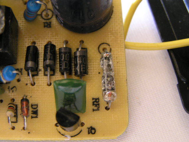

Egy 2 A-es (12 V-os) táppal meghajtottam 12 V/6 A-t igénylő LED-szalagot, és tönkre ment a táp. Szerintetek tudnék-e még valamit kezdeni ezzel a táppal? Szétbontottam, belenéztem. Lehet érezni valami égett szagot, de feltűnő égési nyomokat nem látok. A hozzászólás módosítva: Ápr 6, 2014
A RF1 jelű biztosítéknak kinéző valami nagyon rondán néz ki az utolsó kép jobb alsó sarkában. Ami kivágta, az a meghajtó IC, amit a nagy alu hűtőbordára csavaroztak.
Igen, erre gondoltam én is, csak vártam, hogy vki más mondja ki.
A jellegzetes szag általában a transzformátor meneteinek egyesülését jelzi. Csak azt nem értem mire számítottál a 2A-es táp mellett?
