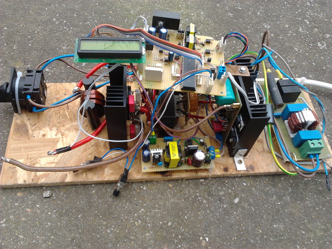

(#) GPeti1977 hozzászólása Márc 15, 2014 /
Készen van a 2. inverteres hegesztőm deszka modellen (az 1. már nem tudom hol van mert apu elvitte kipróbálni de nem hozta még vissza).
Eddig működik mint pálcás hegesztő, E55 főtrafóval, 11A vesz fel, körülbelül 90A re állítottam be az áramot. A lényeg hogy a poti helyett az áram szabályzó egy PIC18F452 , mivel lehet ezt építem tovább AWI hegesztőnek, ha lúd akkor legyen kövér váltakozó áramú lenne, a továbbépítésben beépítek a kimenetre egy 150A-es IGBT hidas modult, meg megcsinálom az optocsatolós híd meghajtót amit szintén a PIC kapcsolgat. Láttam kapcsolásokat IR IC-vel de nem tudom azok jók-e mert úgy olvastam hogy a híd kapcsolóelemeit nem szabad holtidővel váltani kell átfedés, zárlat nem lesz mert ott van a fojtó meg az áramgenerátoros szabályozás.
Tudna valaki abban segíteni hogy a legprofibb gyári awi gépeknek milyen funkciói vannak, milyen beállítási lehetőségek szám szerint mer akkor tudnám a szoftver írását folytatni a PIC-ben, még csak a leragadás védelem, áram szabályozás, bekapcsolási szekvencia van készen.
(#) Bassmester válasza GPeti1977 hozzászólására (») Márc 16, 2014 /
A legprofibbak már szoftver vezérlésűek, programozhatóak, a gyári algoritmusok mellett szinte minden elméletben létező paraméter beállítható, egyéni beállításokat is lehet csinálni, elmenteni, memóriakártyán tárolni, stb. Használtan venni is horror költség, nemhogy még építeni
Ha saját célra szánod csinálj hozzá pl: egy masszív árampedált, impulzus üzemmódot 0,5-20Hz -ig alapáram és impulzus áram beállítással, HF gyújtást, elő-utógáz szabályzót 1-10sec -ig, meg amit még szükségesnek tartasz.

(#) GPeti1977 válasza Bassmester hozzászólására (») Márc 16, 2014 /
Az igbt IFS150B12......, 1200V/150A, még így is a vezetési vesztesége 100A nél több mint 300 W ami hűtőborda szempontjából sem kicsi.
Négyszög jel, egy gyári gép adatlapja alapján a balansz -50% +30% tartomány, az átfedés hogy amikor az alsó igbt kikapcsol nem késleltetve kapcsol be a felső.
Sajnos már most vannak gondok a gyújtás szikrájától lefagy a proci (sejtettem) most építem a gyújtást egy pc táp dobozába mint árnyékolás, ilyen gépbe jobb a cmos IC-vel felépített logika.
A balanszos négyszög jelet frekvencia változtatással akár egy cd4093 ic-vel is könnyen megoldható.
