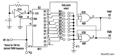

Találtam egy kapcsolást lerajzolva a neten amivel lehet változtatni a frekvenciát az R* ellenállással sorba kötött potival lehet változtatni, illetve 10% lépésben a kitöltés változtatható ellenütemű kimenettel.

A balansz szabályozást hogy oldanád meg?
Ehhez a pozitív és negatív félhullámok arányát kéne változtatni a híd kimenetén. Én csak úgy tudom elképzelni, hogy külön-külön a két félhídba bekapcsoláskor "beleszaggatunk" mondjuk 1-2 kHz -es pwm-mel, mindig csak az egyik félhullám kitöltését módosítva. Jó lenne oszcilloszkóppal vallatóra fogni egy komolyabb gépet...
A pwm jel kitöltésének az 50%-tól való eltérését hívják balance-nak, ez a rajz bizonyítja.
