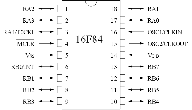

Pic2 kit-el szeretnék felprogramozni egy 16F84-et (pic lábkiosztás mellékelve). Az volna a kérdésem, hogy a kit negyedik (ISCPDAT/PGD) és ötödik (ICSPCLK/PGD) kivezetéseit a pic mely lábaira kell kötnöm? köszönöm.
Az adatlap szerint az RB6 a PGC, és az RB7 PGD láb.
Köszönöm szépen!
...és igen..., előbb igazán beleolvahattam volna én is
1 - Semelyikre, a pickit2 alapból nem fogja programoyni a 16F84 -et csak a a 16F84A -t. 2 - A PICkit2 klón topikba töltöttem fel módosítást. cseréld le a Pk2DeviceFile.dat -ot. Itt. 3 - A 16F84 programozási leírásában megtalálható: RB6 - PGC, RB7 - PGD. A hozzászólás módosítva: Márc 24, 2014
Köszönöm Zsolt,
Megnéztem és 16F84A-m van. Ennek ellenére érdemes letölteni a módósítást mert egyszerűen többet tud mint a régi vagy más? Mitől/miben "enhanced" az A típus? A hozzászólás módosítva: Márc 24, 2014
A PICkit2 alapból tudja kezelni a 16F84A -t. A 16F84A -t máskép kell programozni és rendelkezik típusazonosítóval.
