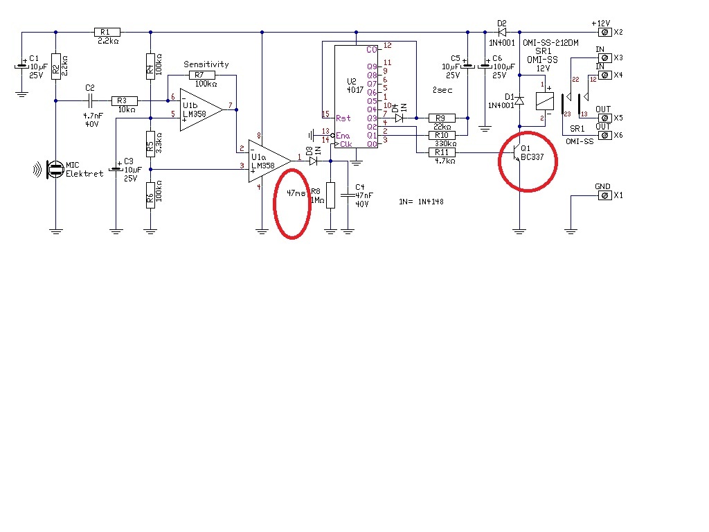

Képen látható Bc337-et mivel lehetne helyettesíteni? És a másik jel amit bekarikáztam 47ms az mit takar? Előre is köszönöm! A hozzászólás módosítva: Márc 30, 2014
Az a baj, hogy bontom a hozzá való alkatrészeket, és sehol se találtam bc337-et sőt 1 Bc típust sem. Cxxx az összes ami van ![]() IC Collector Current (DC) 100 mA Ezt nézzem ha másikat választok, hogy ez egyezzen? Bocs a konyhanyelv miatt de nem vagyok szakértő. A hozzászólás módosítva: Márc 30, 2014
Köszönöm ismét a segítséget!

Megépítettem proli007 által közzétett kapcsolást! Tökéletesen müködik, viszont minimális átalakítással nem lehetne megoldani, hogy ettõ tapsra kapcsolja le a làmpát?
Hello! Nem igazán, mert annak már logikai hibái lennének. Ugyan is bekapcsoláskor ha csak egyet tapsolsz és utána nem, egy idő után visszaáll, a számláló a nullára. Vagy is egy időn belül kell a kettő tapsnak elhangzani. De 3-ról már nem tud a számláló 2-re visszaállni. Így hiába kapcsolna két tapsra, az első bármikor el csattanhat, és így még is azt éreznéd, hogy egy csattanásra kapcsolt ki. üdv!

Még egy kérdést ha megengedsz, kicsit tanulmányoztam amüködèlését, és észre vettem hogy hangosabban kell tapsolni, ahhoz hogy bekapcsoljon. Viszont ha ki akarom kapcsolni akkor fele olyan erös taps is elég. Ezt gondolom ellenállás cseréjével lehetne megoldani ( na de melyiket cseréljem milyenre).
Hello! Az csak érzéki tévedés lehet, mert ugyan az az áramkör működik, ugyan azt a számlálót lépteti. üdv!
Furcsa "szerkezet" az ember, lehet hogy tényleg becsapom magam. ![]() Viszont megoldottam az egyik régebbi hozászolásod alapján "Növelheted az R7 ellenállást 220..330kohm-ra" én ezt a 100kohm-os ellenállást nem növeltem, hanem csökkentettem 1 potival. így már nem kacsol le zenehalgátas mellett, és a bekapcsolás se lett macerás. A hozzászólás módosítva: Ápr 1, 2014
