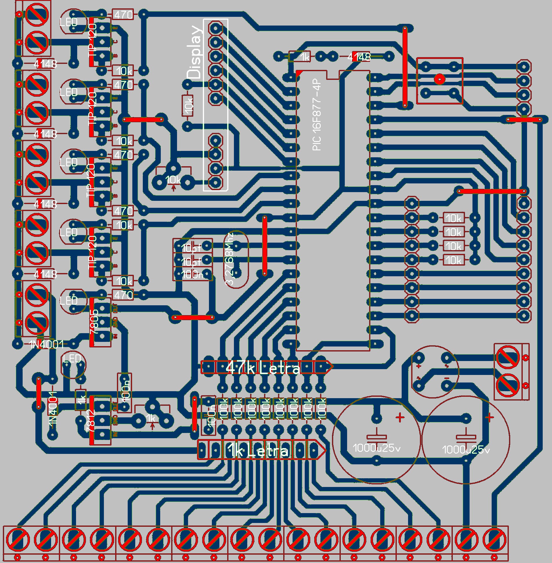

				Szuper, köszi. Ha valaki szeretné megépiteni egy kis segitség. kicsit vastagabbra vetten a vonalakat mert vasalni jobb úgy meg hogy ne legyen olyan magas az áramkör a puffer kondit kettőbe tettem bele. Itt egy lay,pdf,jpg

				Megépitettem a StefuPeti álltal idetett riasztót. Nagyon jó kis hardver a cucc de a PIC progjamja igen gyermeteg és risztónak használhatatlan, annyi hiányossága van. Sajnos. Egyébként müködik de a progit erősen módositani kell.
				Hogyhogy gyermeteg? Mi baja van? A fordítást a két ünnep között megcsinálom, csak most minden munkámmal el vagyok késve rendesen.
				Van egy csomó olyan dolog benne ami vagy nem jó vagy van de tök felesleges. Pl nincs 24 órás szabotásvédelem, 1 partició az egész tehát egy lakás védelméhez elég lenne de ha van garázs mühely stb akkor nem osztható fel, maga programozás nem jó, menüből kell bekapcsolni, az aux ki van épitve de nincs programozva, Teljesen felesleges két tasztatúrához két kód, két időzités, két partició jobb lenne helyette, stb.... szóval sokminden nem irnék most ide egy regényt, de később kitárgyalhatjuk csak most nem nagyon van időm. Dolgoztam riasztósokkal  többfélét is szereltünk is, javitottunk is de ezzel nagyon nem vagyok megelégedve. Teljesen összeraktam az összes funkcióját végigpróbálgattam és az az igazság hogy sokkal többet vártam tőle a hardver felépitése alapján. Most jön az ,hogy tanulunk majd PIC-et programozni aztán kitalálunk valamit, hogy használható legyen a cucc.

				Mint az előzőkben irtam összeraktuk a 877-es Pic-el készült riasztót. Olyan sokmindennel nem voltam megelégedve,hogy nekiálltunk a sógorommal áttervezni az egészet és egy gyakorlatilag teljesen új programot irni, mert annyi hiányosságot kellene kiküszöbölni, ami egy kisseb belenyúlással lehetetlen. Amit a legkomolyabb hiányosságnak tartottunk az a 24 - órás biztonsági zónának a hiánya. Legalább 1 olyan zóna kell ami a riasztó kikapcsolt állapotában is müködik,de jobb ha kettő van. Ezt megoldottuk. A másik a particiók hiánya. Ha van több partició akkor azokhoz hozzá lehet rendelni zónákat igy könnyebben áttekinthető lehet főleg családi házaknál az esetleges külső objektumok védelme. Ezt is megoldottuk. A harmadik, hogy csak egy késleltetett zónát lehetett definiállni. Ez szintén nem jó hiszen lehet különbejáratú garázs vagy hátsó ajtó ahol esetleg több késleltetett zóna kellhet amit külőnálló particióhoz lehet rendelni. Ezt is megoldottuk már. A negyedik, hogy nem volt külön szerviz és külön felhasználó menü. Ez azért fontos mert sok esetben ha a felhasználóra bizzuk a partició kiosztást, biztonsági zóná kiosztást stb....Akkor az idősebbek és a műszaki antitalentumok az első adandó alkalommal mindent el fognak nyomkodni rajta amit csak lehet ezáltal könnyen elképzelhető hogy leválasztanak védendő részeket a rendszerről. / Több esetben találkoztam ilyenekkel gyári riasztóknál is / Nagyjából itt tartunk. Terveink között szerepel még az automata riasztás élesités időre, DCF 77-es modullal az óra beállitása, ami azért kell mert I2C buszos memóriába szeretnénk az eseményeket loggolni. Ezenkivül egyenlőre nem sok ötletünk van annak megvalósitására,hogy a riasztó ne csak vezeték szakadásra hanem rövidzárra is jelezzen. Ez megoldható bemeneti oldali komparálással de az mindjárt alkatrésztemetővé tenné a bejáratot. Zónánként 2 müveleti erősitő, + inverter esetleg optocsatolós leválasztás. Ezt szeretném elkerülni és valamilyen más módon megoldani, ha van valakinek valami ötlete akkor azt ne tartsa magába. Ezenkivül még a mobil illesztésre is gondoltunk a későbbiek során de ez még a jövő zenéje. Van még egy dolog amin gondolkozunk, az a tasztatúra problémája. 4 X 4-es mátrix taszt elég nehezen beszerezhető, viszont vannak gyári riasztótasztatúrák amiket lehetne használni azok viszont mar digit elektronikával kiegészitett tasztok és nem tudjuk milyen protocoll szerint kommunikállnak a központtal. Ha erről van infója valakinek azt megköszönnénk. Ha megoldható ez a fajta kommunikáció akkor az nem csak azt jelenti, hogy egy szép tasztatúrával lehetne szerelni a cuccot hanem azt is hogy a tasztot kiszolgáló 8 lábból maradna még egy pár láb amit egyéb extra funkcióra fel lehetne használni. Egyenlőre itt tartunk.
