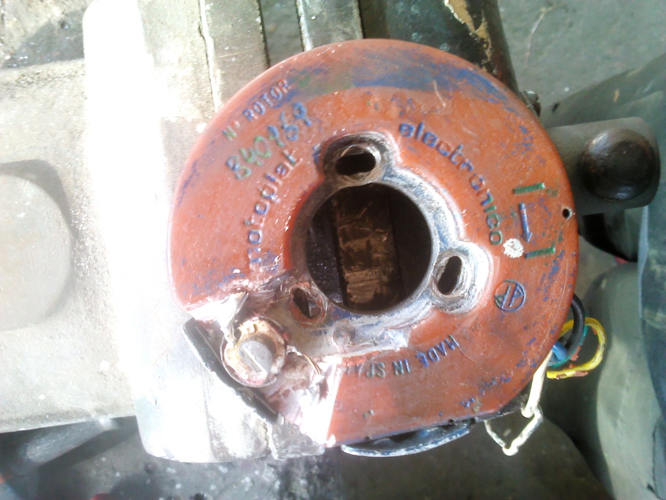

(#) kisteerdik hozzászólása Márc 12, 2014 /
Motoplat gyújtásomon hol lehet a dióda ? Amit cserélni kell. "Gondolt" egyet a gyújtás és nem adott szikrát. A kék vezetékben van szikra a feketében nincs. Olvastam hogy a diódát kell kicserélni, de nem tudom hogy hol van... Mivel az egész műanyagba van öntve ezért nem akarom szétvágni minden hol...
