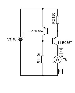

Hello! Bocs, elfelejtettem válaszolni. A MOS nem jó a J-Fet helyett. A Fet itt áramgenerátorként működik. Viszont helyettesíthető pld. két PNP tranyóval, meg két ellenállással. üdv!
