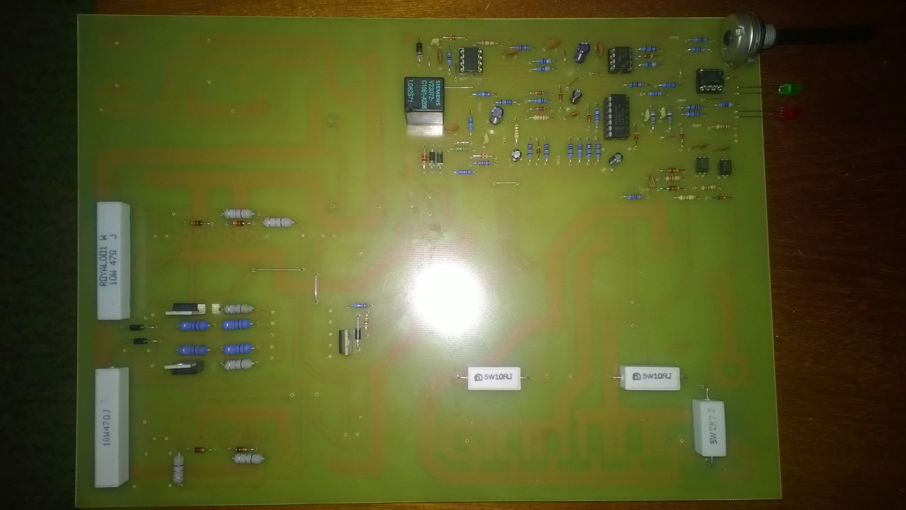

Sziasztok! Lassan készül az új MACI project
Csatolok egy-két képet.
A szekunder egyenirányítás fóliázatát én akkorára hagytam volna, amekkorára csak lehet. Nem az a fontos hogy szép legyen, hanem az,hogy minél nagyobb legyen a felülete, azaz a rézfelület keresztmetszete. De ez vonatkozik minden nagyáramú részre, így a primer oldalra is. A primer és a szekunder kört viszont akár nyák réseléssel is el kellene választani hogy a szennyeződéssel együtt járó kúszóút növekedés ne okozzon problémát. Egyébként szép,igényes tervezést csináltál.
Szia! A nagy áramú részeknél igyekeztem 10mm kúszóutat kialakítani. Mikor kész lesz, majd lakkozom az egészet. Az egész panel ónozásra kerül merítéssel, és a nagy áramú részekre szereztem 5x1,5mm rézszalagot (önindító bontások
) ez még rákerül a nyákra. Ezért nem csináltam szélesebbre a vezetékeit. A primer oldalon meg remélem elég lesz az ónozás. A szekunder tekercset is hasonlóból akarom csinálni. A primert meg zománchuzal sodratból. Szigetelését zsugorcsővel. Elválasztásukat vászon szigetelő szalag és prespán papír. A főtrafót EE71-as magra szeretném tekerni anyaga 3F3 6,8ccm (Al 10uH) remélem megteszi. Egyébként köszönöm a pozitív visszajelzést, főleg mivel te már túl vagy egypár gépen. A beépítésről is majd teszek közzé képeket, de az még függ a családi kassza teherbírásától .Üdv.: Zoli
