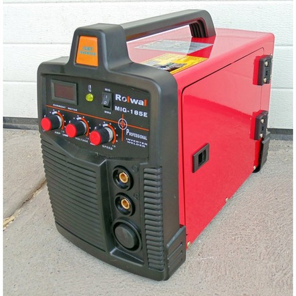

(#) virtualm hozzászólása Ápr 9, 2014 /
Kapcsolási rajzot keresek a ROLWAL 185E inverteres készülékhez, ami a Gorilla koppintása ha jól tudom.
A netet már jó ideje túrom, de a kapcsolási rajzot nem lelem.
Előre is köszi a segítséget.
