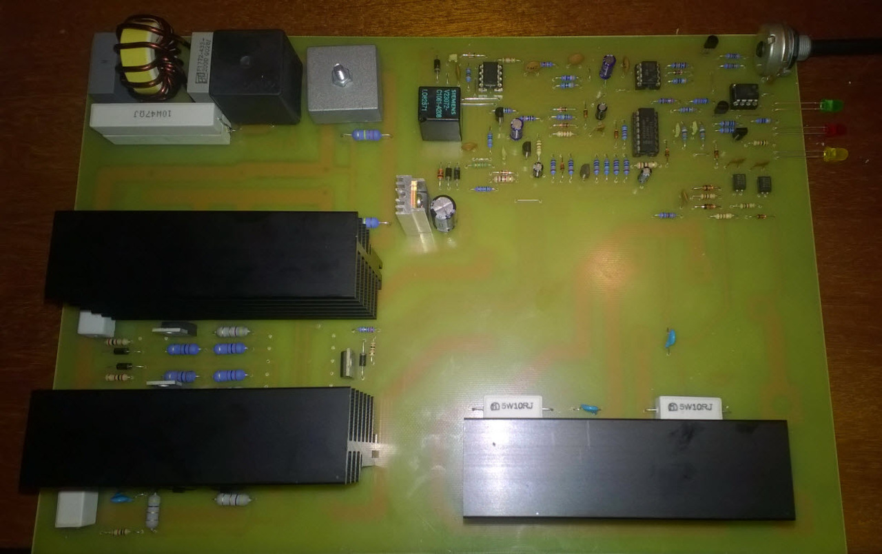

Sikerült folytatni a váltakozó áramú awi hegesztőt, kész a hídmeghajtó áramkör, az igbt modul is be van kötve, szénrúdon fogtam vele ívet, az ívnek nagyon állat hangja volt, a frekvenciát 20-300Hz között tudom szabályozni, kitöltést 10% lépésben.

Az IRG4PF50W igbt jó lesz szerinted? Rendelek azt is 4-et mert nem tudok normális nyákot tervezni a 8db IRFP 460-hoz.
Jó, az enyémben is azok vannak. Csak ne felejtsd el hogy abban nincs belső dióda, ezért kívülről kell rájuk tenni.
Nem tudom milyen nyákot akarsz tervezni, de oda nem nagyon kell nyák. Nézd meg a képeket amiket az enyémről csatoltam régebben. Egy gyufásdoboznyi méretű nyák kell csak oda, de az is csak azért hogy ne az IGBT-k lábai tartsák a gate trafót. Annál jobb megoldás nincs, még akkor sem ha nem éppen esztétikus. Ha sorba állítod őket és több cm-es vonalak lesznek a gate-ek előtt és mindenhol máshol is, az előbb vagy utóbb meg fogja bosszulni magát. Ha már van egy olyan megoldás ami nagyon jó és még egyszerű is megcsinálni, akkor nem nagyon értem hogy miért kell annál bonyolultabb, ami ráadásul probléma forrása is lehet.

Diódából SF18G, SF28G, UF4007, S1J, van otthon. Az S1J elég neki?

Nem. Nem tudom pontosan mekkora áram folyik rajtuk, de az 1A-es dióda az kevés. Nekem a 3A-essel már ment, de végül HER608 került bele. Itt a komplett vezérlés még egyszer az IGBT-kkel együtt, a diódák nem látszanak mert a nyák alsó felén vannak beforrasztva Bővebben: Link
Ez tényleg egy nagyon jó megoldás! Ez a panel a "Maci"-hoz készült? Ha igen nem tudnád megosztani velünk?
Nem, nem a macihoz készült. A hidas gépemről már megosztottam mindent amit tudtam évekkel ezelőtt, a nyákrajzom az már nincs meg mert még egy ősrégi programmal készült, és sajnos azzal együtt távozott is. De a kapcsolási rajz és a fotók alapján pár perc megrajzolni...
Oké, köszi, ha a macihoz lett volna akkor érdekelt volna, mert ez egy egész ötletes elrendezés!
