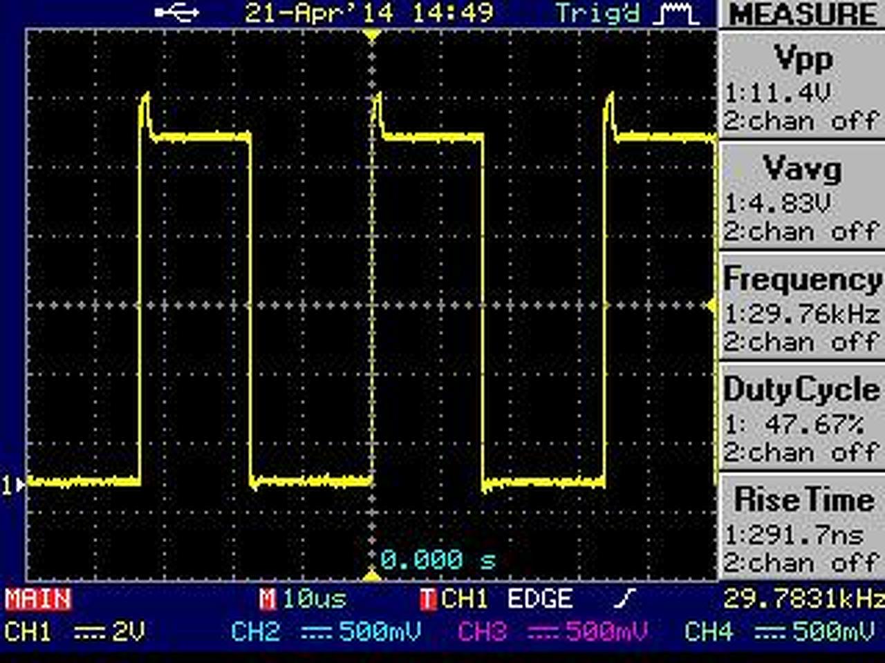

(#) zbartalos hozzászólása Ápr 21, 2014 /
Sziasztok. A maci project ismét folytatódott. Pc tápról hajtottam meg a vezérlést. IGBT-k nincsenek benne és a secunder diódák sem. Viszont nem tudom pontosan hogyan is kellene indulnia a gépnek. Nekem a sárga led (antistick) pillanatra bevillan, piros (hővédelem) 3-4 másodpercig világít, majd kivilágít a zöld, behúz a főrelé és kb. 1 s-el utána kialszik a piros led. Csatolok pár képet. Csináltam képet az IGBT-k gate kisütő fet gate-jén is. Ezen kívül lenne még egy kérdésem felétek. Gondolkodtam kicsit a vezérlés tápján. Mi lenne ha mondjuk 1-2 ellenálláson keresztül a főkör tápjával feltöltenék egy kondik utána egy stabkockával ezt küldeném a vezérlésre majd miután beindul a főtrafó az egészet 2db átkapcsoló relével átkapcsolnám a főtrafóról generál és egyenirányított feszültségre?

(#) zbartalos válasza Temela hozzászólására (») Ápr 21, 2014 /
Köszi a tanácsot. Egyébként nekem is elő van készítve egy 12V 3A impulzus üzemű táp erre a célra, ami majd a dobozban a vezérlés felett lesz rögzítve (110V-ról már megy). Ezenkívül a panelon kialakítottam egy egyszerű tápot (dióda, kondi) a ventilátorok számára. Ez majd a főtrafóról megy A bemeneti graetz hűtése viszont a segédtápról. A jelalakokhoz mit szóltok? Jók lesznek?

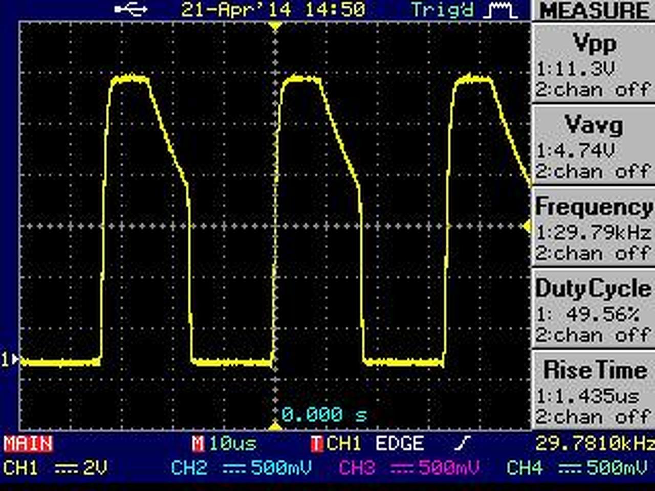

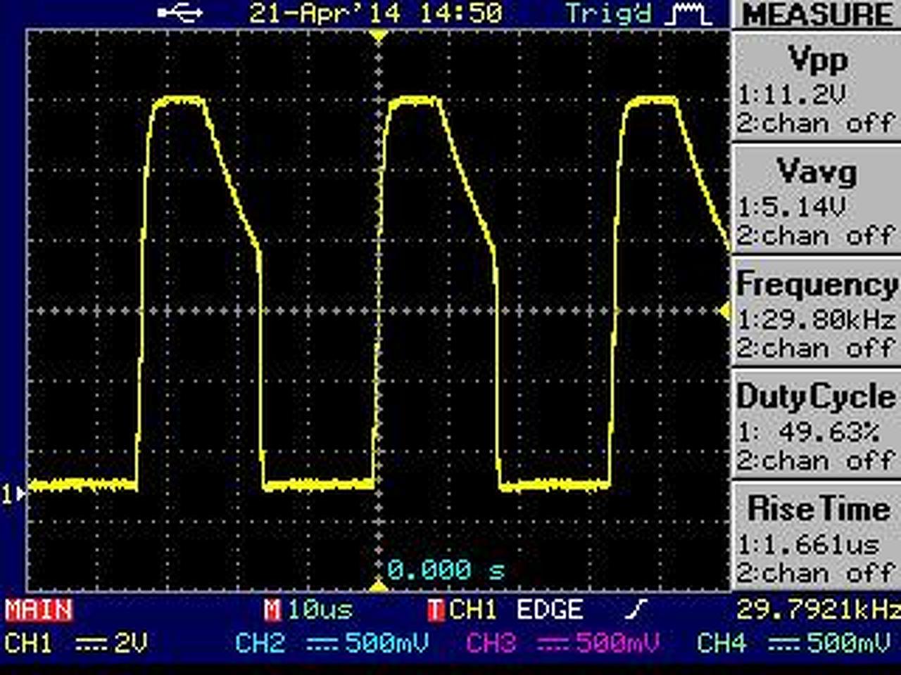

(#) zbartalos hozzászólása Ápr 22, 2014 /
Sziasztok. Tegnap elfelejtettem feltenni még az IGBT-k gate-jenin lévő jelalakokat. Csatolok 2db képet. Az 1-es a pozitív ágban lévő IGBT-kről készült kép, a 2-es a negatív ágban lévőké. Ezekhez mit szóltok?

(#) GPeti1977 válasza zbartalos hozzászólására (») Ápr 25, 2014 /
Akkor jó a szkóp képed ha 10nF kondenzátorral leterheled és a négyszögjel lefutó éle meredek marad. Használj diódának RURG6030CC típust ennek darabja a ret-nél csak 460Ft nettó, nekem beváltak meg gyáriban is láttam ilyen diódákat.
