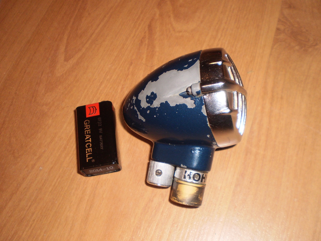

Ebbe a témába illik a legjobban, és remélem valakinek lesz egy jó ötlete. Az első képen látható mikrofonhoz hasonló házat kéne összehozni, a 9 voltos elem szemléltetésnek van ott. Kb. 5,5 cm az átmérője, és 7 cm a hossza. Az aljára nem feltétlen kell a csatlakozónak meg a potinak a hely, ezek a házba lennének süllyesztve. A második képen látható 2 megoldás, a bicajlámpa azért nem vált be, mert túl vékony a lemez, amiből készült és az alján van egy rés, a fűszertartóba épített mikrofon egy picivel jobb megoldás, bár még mindig nem tökéletes. Ami kéne, az egy alakra hasonló, henger alakú, gömbölyű vagy ovális fém ház, aminek minimum 2 mm vastag a fala, felső határ nincs (persze nem árt, ha belefér a betét és a poti). Van valami alkatrész, doboz, vagy bármi, amihez könnyen hozzá lehet jutni, és hasonló paraméterekkel rendelkezik, esetleg némi csiszolás, flexeléssel hasonlóvá alakítható, vagy vegyek egy darab alurudat, és álljak neki farigcsálni?

Ha egy megfelelő átmérőjű csövet két menetes dugóval befenekelne egy esztergályos az nem lenne jó? Mindenképp kell ez a kúpos alak?
Lehet, hogy az lesz a megoldás, bár jobban szeretném, ha egy darabból lenne. Jelenleg olyasmi megoldást keresek, amihez nem kell esztergályos, hanem itthon is el tudom készíteni.
A kúpos alak nem létszükséglet, viszont kényelmesebb, mint a sima henger. Vannak egészen gömb alakú mikrofonok is, talán a leghíresebb ezen kívül a Green Bullet. Eddig a legjobb megoldásnak az tűnik, ha veszek egy darab alumínium rudat, a közepét kimarom valamilyen technikával, a szélét meg lecsiszolom, illetve nagyon korlátozottan, családtagnál hozzáférek egy esztergához, azzal kialakítom a kúpos végét.
