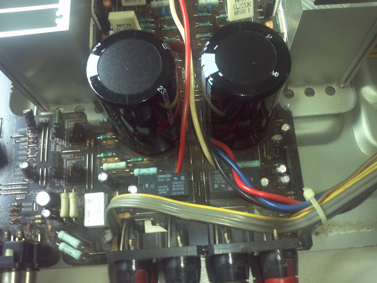

Jólett az erősítő, de nem írom le mivolt a hiba mert ez elég nagy baki volt. Viszont lenne egy ujabb kérdésem, mégpedig az, hogy az erősítőm kimenetét ráköthetem e a gyári erősítő védelmi részére? Az R609 és R610-en figyeli a kimenetet ha jól értelmezem a kapcsolási rajzot. Ide kötném az erősítőm kimeneteit ezekre az ellenállásokra. Lenne valami baj eből, vagy hazsnálható? Minden más ami a gyári végfokhoz vezetett elvan távolitva és kivan szedve az összes felesleges alkatrész. Ez egy Denon PMA-925R erősítő.

Szia! A mellékelt rajzodnak sajnos nem elég részletes a felbontása, könnyen elérhető service manualt pedig nem találtam, így nem sokat mondnak a hivatkozott pozíciószámok. Pár voltos egyenfeszültséggel, mindkét polaritással ellenőrizd le a védelem működőképességét. Ha ez rendben nyugodtan ráköthetsz.

Nekem 4-5 hónapja hoztak egy Denon-t javításra,de abban a végtranzisztorok voltak zárlatosak. Viszont egy dologra megtanított. A védelmet az erősítőben semmiképpen sem szabad áthidalni! Saját káromon tanultam meg miután a 200W-os hangládámat leégette az egyenáram ami az erősítő kimenetére kiült,mivel én rövidrezártam a védelmi áramkörét. Csak egy jó tanács,hogy másnak ettől ne fájjon a feje.
Igen tudom, de az enyém nem javitás alatt van hanem átépités alatt. A hangszín, bemenet választás és a védelmi rész ami megmarad benne.
Szia! Így már látom, valóban R609 és R610 a DC figyelő bemenete. Azért ajánlott a működését ellenőrizni.
Rendben. Mindenképpen ellenőrizni fogom a végleges forma előtt.
