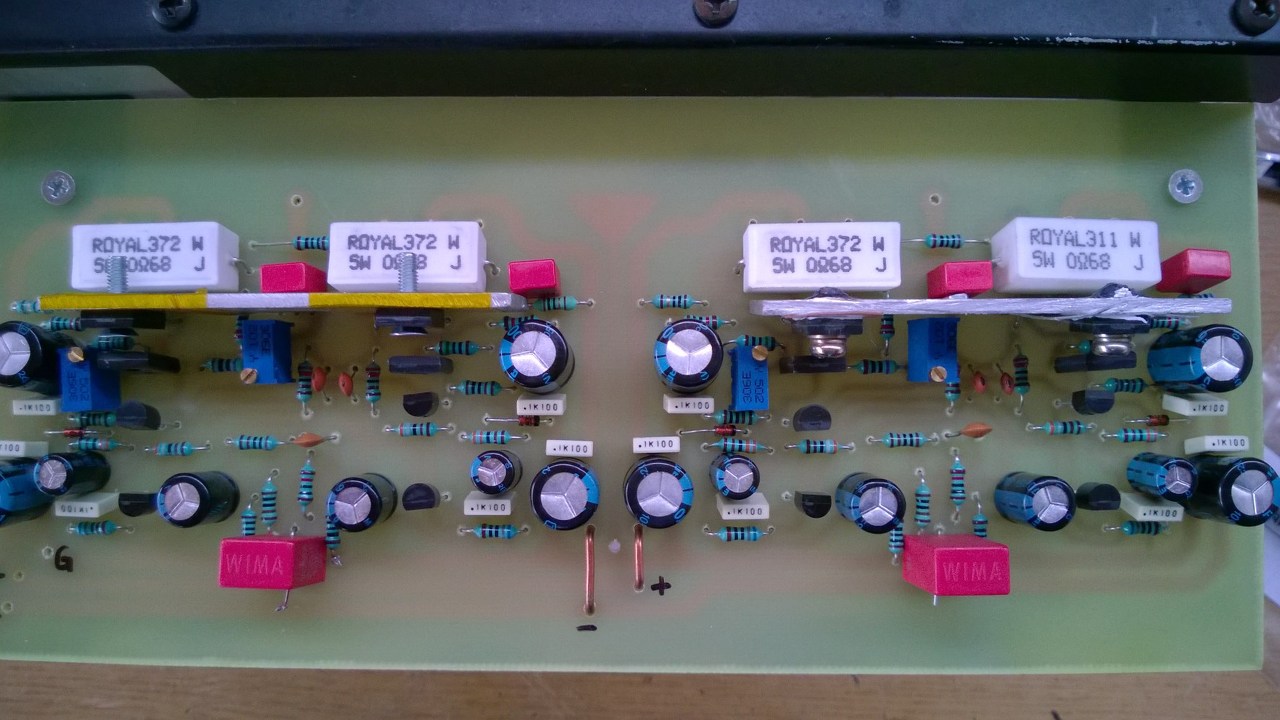

Rendben. Ma már nemhiszem, hogy foglalkozom vele, de holnap megfogom nézni ezeket a dolgokat amiket írtál. Addig is ittvan két kép az erősítőről.

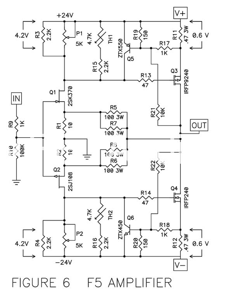

Sziasztok! Belevágnék egy új projectbe, nelson pass f5-öt szeretnék építeni. A mellékelt rajzhoz lenne valakinek nyákrajza, esetleg működési, építési tapasztalat?

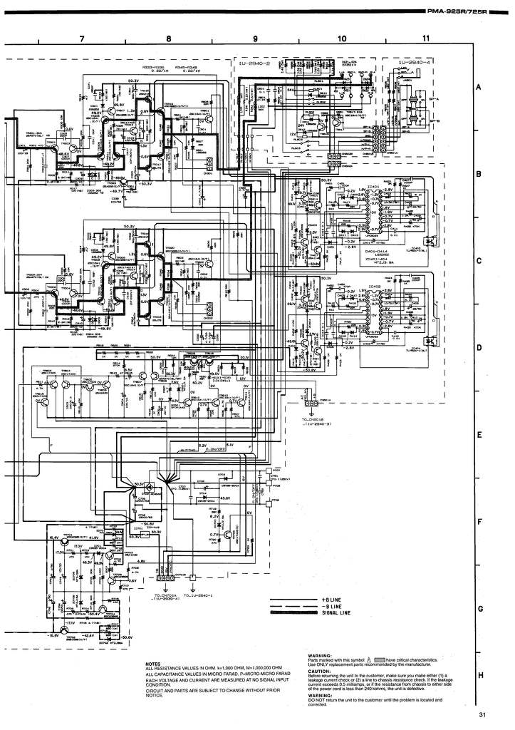

Jólett az erősítő, de nem írom le mivolt a hiba mert ez elég nagy baki volt. Viszont lenne egy ujabb kérdésem, mégpedig az, hogy az erősítőm kimenetét ráköthetem e a gyári erősítő védelmi részére? Az R609 és R610-en figyeli a kimenetet ha jól értelmezem a kapcsolási rajzot. Ide kötném az erősítőm kimeneteit ezekre az ellenállásokra. Lenne valami baj eből, vagy hazsnálható? Minden más ami a gyári végfokhoz vezetett elvan távolitva és kivan szedve az összes felesleges alkatrész. Ez egy Denon PMA-925R erősítő.

Szia! A mellékelt rajzodnak sajnos nem elég részletes a felbontása, könnyen elérhető service manualt pedig nem találtam, így nem sokat mondnak a hivatkozott pozíciószámok. Pár voltos egyenfeszültséggel, mindkét polaritással ellenőrizd le a védelem működőképességét. Ha ez rendben nyugodtan ráköthetsz.

(#) Robi85 válasza reloop hozzászólására (») Ápr 24, 2014 /
Denon PMA-725/925r
Csak így tudtam mert nagyobb mint 5mb. 36. oldalon van a 925-nek a rajza.

Szia! Így már látom, valóban R609 és R610 a DC figyelő bemenete. Azért ajánlott a működését ellenőrizni.

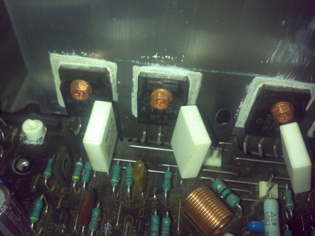

Sziasztok egy kis segítségre lenne szükségem :
Adott egy autós erősítő
2 evvel ezelőtt kivettem belőlük a végfokokat ( az összeset ) 4 db A1695 ,, 4 dbC4468
dőközben eltűntek.( ne kérdezzetek ) ..
Ezt onnan tudom ,hogy egy pár amit összepántoltam ,megkerült.....
Most
megrendeltem 4 párat ,csak bajban vagyok ,mert hüe fejemmel nem jelöltem meg melyik hol volt ..
Ehhez kellene segítség ...
szakzsargonnal ne bombázzatok ,meg olyannal hogy szkóppal ezt, mérd azt mérd ...
Csak egy multiméterem van ! .
Rakok fel nagy felbontású képeket hogy könnyebben tudjatok segíteni )
Előre is köszönöm !
KÉP1
KÉP2
KÉP3
KÉP4
A lapon vannak feliratok
q7a
q7c
q8a
q8c
Az A jelölheti az A1695-öt ?????
(#) Tiggey válasza norbi0325 hozzászólására (») Ápr 24, 2014 /
Ahova a pozitív tápfesz megy, oda kell az NPN, ahova a negatív tápfesz megy, oda a PNP tranziztor. A szekunder oldalon a pufferkondik polaritásából le tudod követni, mi hova megy. Még műszer se kell hozzá.
(#) reloop válasza norbi0325 hozzászólására (») Ápr 24, 2014 /
Szia! A pozíciójelben lévő szám mutat azonos típusra. Ez jól látszik a forrasztási oldalon, a kollektorok összeköttetéséből.

(#) norbi0325 válasza Tiggey hozzászólására (») Ápr 25, 2014 /
Akkor így fogom beforrasztani !
Nagyon köszönöm a válaszokat (reloop-nak ) is !
