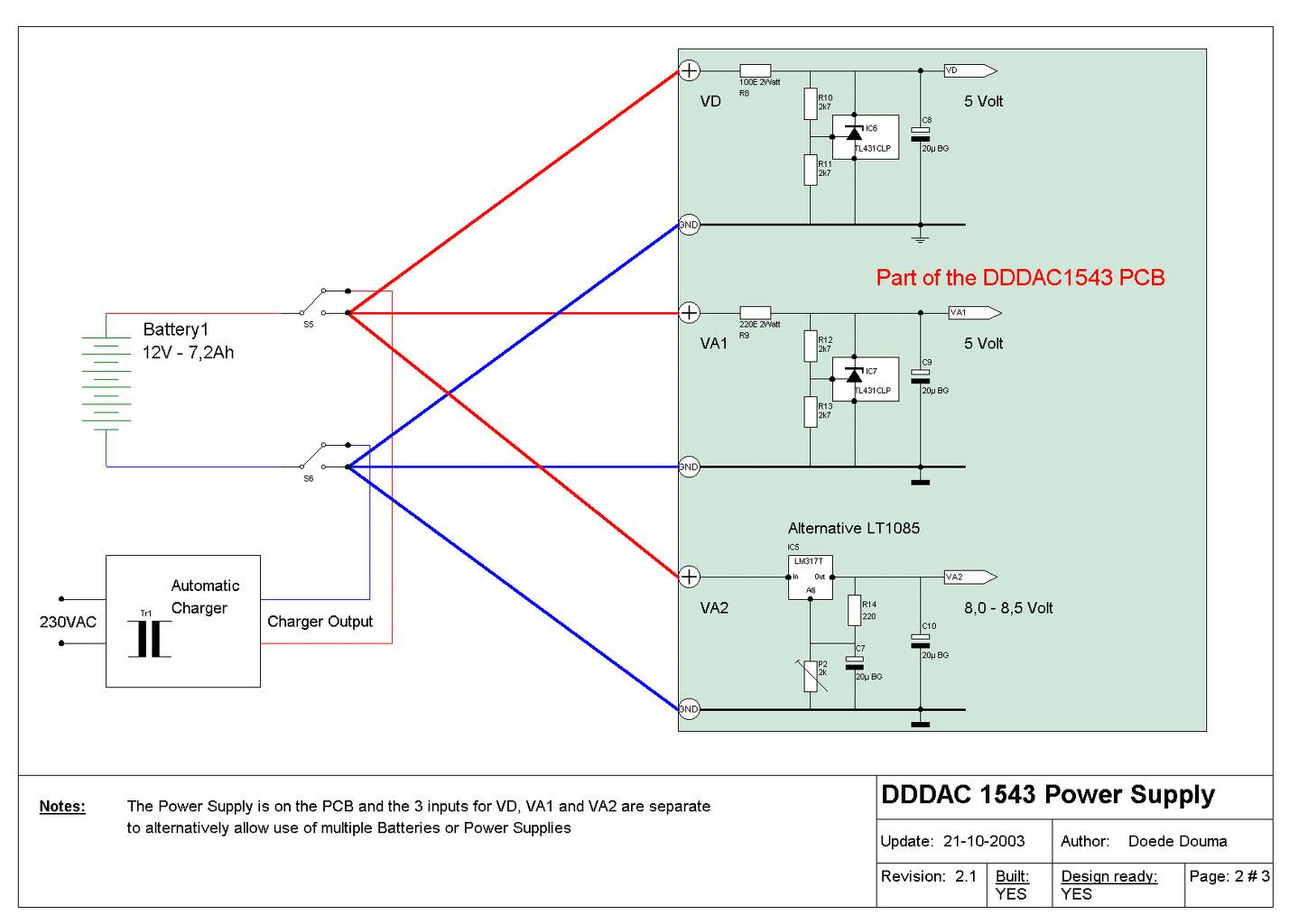

A tápot shunt regulátorral oldottam meg, a CS8412 -hőz 2db , a TDA1541-hez 3 db. Egységesen áramgenerátorról táplálkoznak (egy hasonló megoldást csatoltam). A tda kimenetén aktív I/V konverter van, majd egy méretezett passzív LP filter.Utána a kimeneten egy OPA sima jelkövetőként dolgozik.
Linkelem a képet a megtekintéshez.
Ha bármi kérdésed van evvel kapcsolatban vagy a sajátoddal, tedd fel, segítek szívesen.

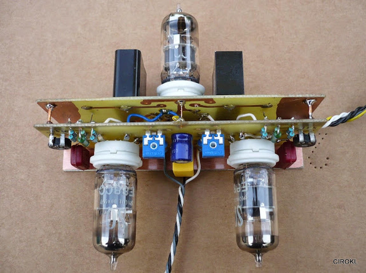

(#) CIROKL válasza gb197 hozzászólására (») Ápr 6, 2014 /
Nincs 15 év gyakorlatom a DAC fejlesztésben én csupán egy amatőr vagyok , egy illet két árva DAC ot épiték most és meglévő tervek alapján amit segitségül kaptam a Zoli -tól és nélküle nem is ment volna .
Ebben is áramgenerátoros a táp TDA1541 és CS8414 a kimeneti csöves egy ARC alapokra tervezett I/V .
Ez ezek még nem totálisan véglegesített állapotban vannak tehát némi korrekció belefér .

+1 a TL431-re, igaz, nálam csak a TDA és az I/V lóg TL431 alapkacsolásokon, de az LM317 és társaihoz képest hatalmas a javulás. Fog kapni a digitális rész is.

(#) gb197 válasza petemazi hozzászólására (») Ápr 6, 2014 /
Érdemes lenne kipróbálni, hogy nem trafóról menne a shunt regulátor, hanem 1-1 db 12V-os akkuról. Külön analóg és digitális rész, na az lenne brutális. Ha jól tudom csinálta a Dunaudio ezt a fajta CD lejátszó tuningot, hogy a saját clock áramkörüket egy kis akkuról járatták.

(#) CIROKL hozzászólása Ápr 26, 2014 /
A következő TDA1541 /CS8412 és a csöves kimenet hozzá ...
