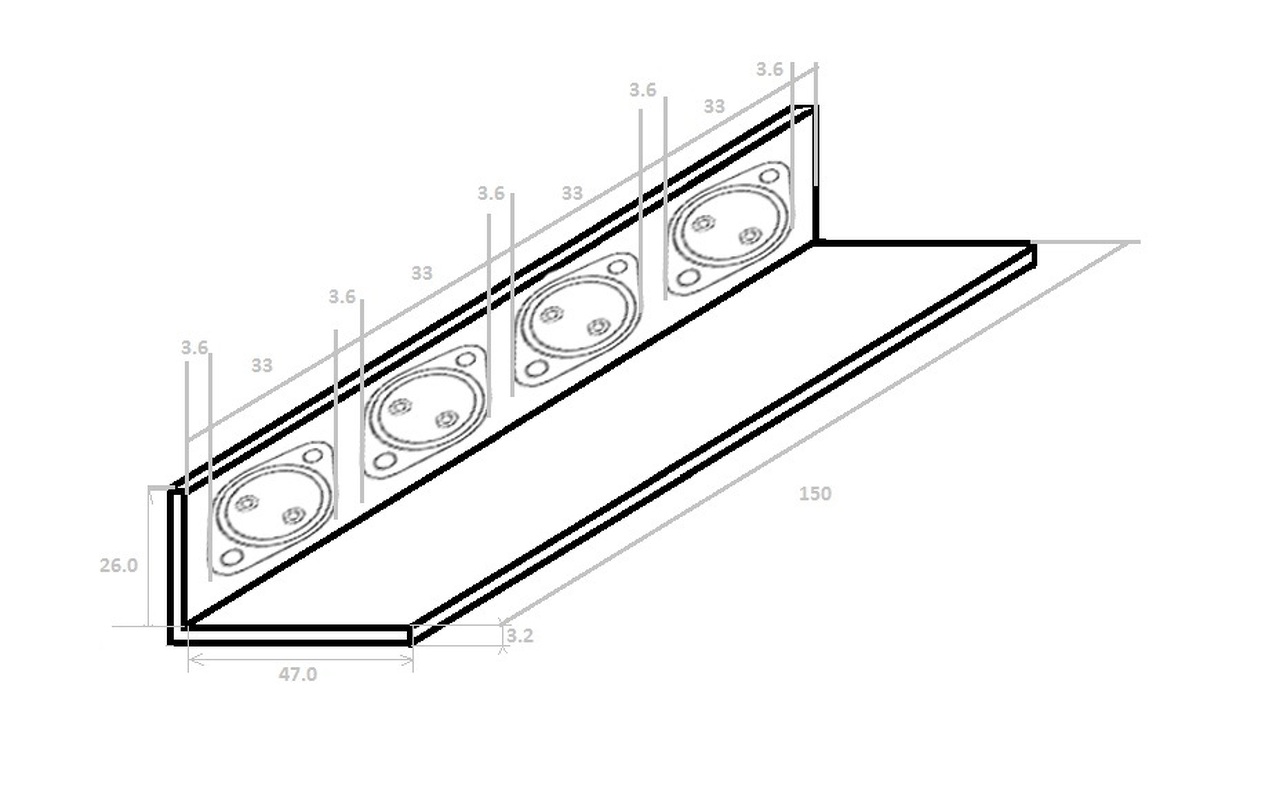

Valószínű hogy L profilt kell alkalmaznom a TO-3-as tranzisztorok rögzítésére, van itthon 3.2mm falvastagságú ez megfelelne? A terv és a méretek a képen.

(#) szili83 válasza Electricboy hozzászólására (») Ápr 27, 2014 /
Nem csak 3db TO-3-as tranzisztorral lesz megoldva?
Amúgy valószínű elég lesz, de milyen bordához fog ez csatlakozni? Vagy inkább mekkora feszültségű a trafó, amiről táplálod, s mekkora áramot szeretnél kivenni belőle?
A hozzászólás módosítva: Ápr 27, 2014
(#) Electricboy válasza szili83 hozzászólására (») Ápr 27, 2014 /
Négy tranzisztort gondoltam bár igaz a kapcsolásban 3 szerepel. 150x111x30 a borda, A trafó 24V/(10A) lehetőleg 5A körül szeretném terhelni.
(#) szili83 válasza Electricboy hozzászólására (») Ápr 27, 2014 / 1
Akkor már át kellett volna tervezni, egy sorkapocsnyi hely, és egy ellenállás így hiányzik.
Ez 170W amit írsz, nekem 52V DC jön ki, és 2.8A-t engedtem, ez 145W. Tehát szerintem neked is elég a 3db tranzisztor, ha lesz elég nagy borda
Rendben. 30V-ra maximalizálnám a kimeneti feszültséget így 150W, ami azért sok nem tudom hogy a megadott borda elég lesz-e, esetleg ventivel. A kérdésre visszatérve a fenti L profil alkalmas lehet a feladatra?
(#) Alkotó válasza Electricboy hozzászólására (») Ápr 27, 2014 / 1
Az elfűtendő teljesítményt nem az Uki x Iki szorzat adja. A bemeneti feszültséget kell a kimeneti árammaximummal szorozni. Elvileg ezt a hőt kell eltünteti, ha feltekert áramkorlát mellett rövidre zárod a kimenetet.
Javaslatom szerint, feltételezve normál hűtési viszonyokat és 3 áteresztő elemet, 120W környékén próbáld tartani a maximálist teljesítményt. Tapasztalni fogod, ez is iszonyatos hőmennyiség.
(#) Electricboy válasza Alkotó hozzászólására (») Ápr 27, 2014 /
Tehát akkor a bemeneti feszültségem adott 24V, egyenirányítva pufferelve kb. 34V így maximum 3.5A vehetek ki a tápból hogy a 120W disszipációt ne lépjem túl? A hő mennyiséggel tisztában vagyok az előző labortáp prototípusom is itt bukott meg, bár igaz ott egy darab Tip140-esen akartam ezt a hőt leadni. Itt azért ennél jobb a helyzet.
A rövidre-zárásról jut eszembe: ha az áramkorlát maximumon van és rövidre zárom a tápot a műszeren le tudom olvasni az áramkorlátot? Nem tesz ez kárt a tápban mondjuk 5A-nél.
Nem fog benne kárt tenni az 5A, ha megfelelő a hűtésed, és a nagy hőmenyiséget gyorsan el tudja vezetni.
