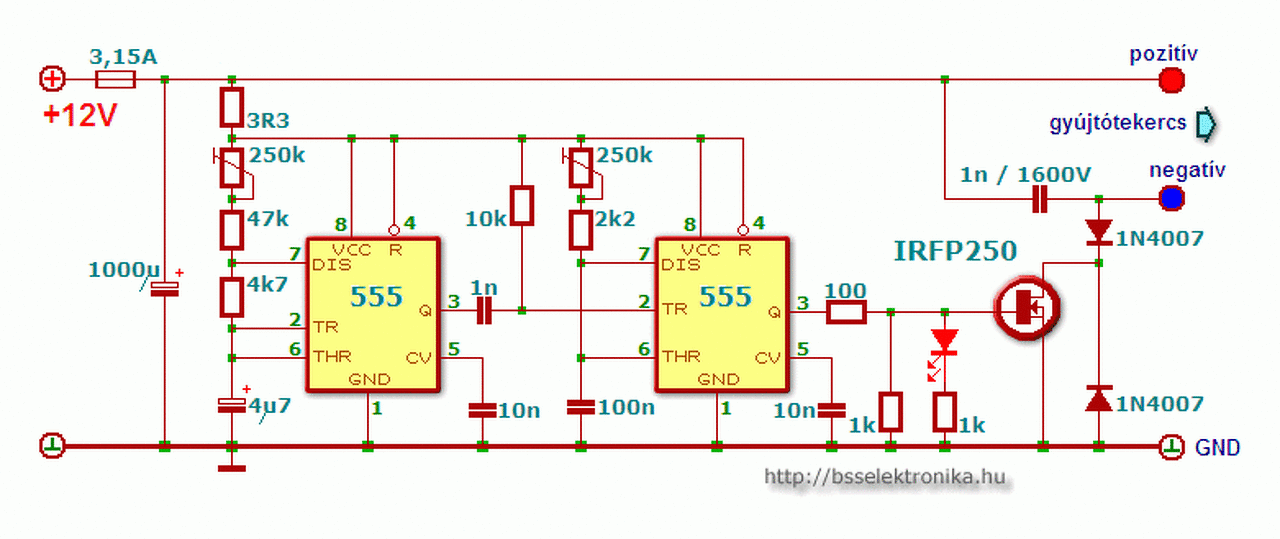

(#) deak francis hozzászólása Ápr 23, 2014 /
Helo.Azt szeretném megkérdezni,hogy az alábbi kapcsolásban a gyújtó tekercsel (primer)párhuzamosan lévő diodának mi a szerepe??köszönömkapcsolás
(#) Koncsar válasza deak francis hozzászólására (») Ápr 23, 2014 /
Szia! Lehet, hogy a trafó visszarugásait fogja meg.
(#) deak francis válasza Koncsar hozzászólására (») Ápr 23, 2014 /
Szia.Köszi .Annyit vettem észre bekötésekor mintha*levágta* volna a szikrát egy BY500 próbáltam.

(#) Bártfai Ferenc hozzászólása Ápr 27, 2014 /
Sziasztok. Egy ideje használom már ezt a kapcsolást. Teljesen jól működik csak jó lenne kiegészíteni egy impulzust jelző ledel. Hogyan és hová köthetem a ledet, hogy jól működjön. Segítséget előre is köszönöm.

(#) zosza18 válasza Bártfai Ferenc hozzászólására (») Ápr 30, 2014 /
Szia! Szerintem a Diac és a Tirisztor Gate-je között kellene levenni azt a 30 pár VDC-t és egy ellenálláson keresztül a GND-re kötni egy LED-et. Csatolom a gondolatom.

(#) Wegg hozzászólása Máj 2, 2014 /
Szervusztok .Próbálok megjavítani egy Villanypásztort.
Típusa : AHV 2005
Magyar gyártmány de sajnos nem indul el az oszcillátora. De a tranzisztor az nagyon melegszik már egy tönkre is ment.Kicseréltem az összes félvezetőt benne. A benne levő hálózati transzformátor leégett így került már hozzám. Ezért külső tápról próbálom, de több Ampert vesz fel.
Ha beindulna az oszcillátor akkor valószínű az áramfelvétel is helyre billenne.
A tranzisztor TIP 122 re cseréltem
Kb 100szor csatlakoztattam és csak egyszer volt hajlandó elindulni az oszcillátor akkor 340 Voltra töltötte fel a kondenzátort
Ha valakinek van valami ötlete hogy miért lett ilyen instabil az indulása az oszcillátornak .
Ahogy olvasgattam a netet úgy látom hogy sokaknak éget már le a transzformátora mert nem indul el az oszcillátor.A kapcsolási rajzot csak valószínűsítem hogy erről van szó mivel összehasonlítottam a panellal és úgy találtam hogy egyezik .
Nem akarom át alakítani így szeretném feléleszteni mivel MAGYAR termék .
Minden esetre köszönöm előre is a válaszokat .
(#) nyemi válasza Wegg hozzászólására (») Máj 2, 2014 / 1
Szia .
Nézd meg C2=100nF kondenzátort , de ha nem ő a hunyó, akkor valószínűleg leégett a TR2 transzformátor L1-es primer tekercse, de az L2-L3 se biztos hogy megúszta.
Szóval lehet hogy újra kell tekercselni az egész fazékmagot .
(#) deak francis válasza Wegg hozzászólására (») Máj 2, 2014 /
Szia.Nincs ősszecserélve a L2 tekercs végei? esetleg egy próbát megérne.
