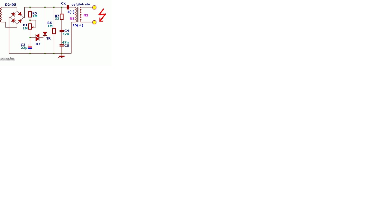

Helo.Azt szeretném megkérdezni,hogy az alábbi kapcsolásban a gyújtó tekercsel (primer)párhuzamosan lévő diodának mi a szerepe??köszönömkapcsolás
Szia! Lehet, hogy a trafó visszarugásait fogja meg.
Szia.Köszi .Annyit vettem észre bekötésekor mintha*levágta* volna a szikrát egy BY500 próbáltam.
Szia! Szerintem jól látod. Én ezzel az inverteres kapcsolással nem békülök egyenlőre ki. Ja amit feltettél az nem inverteres, de gondolom innen jött. Hatásfoka nem tetszik, de ez csak egy dolog. Van benne egy kiszáradásra itélhető kondi is a működés idejéből adódóan. Mielött bárki lehurrogna, egy kis megértést kérnék. Csak agyalok rajta én is, hogy lehetne költséghatékonyan és energiatakarékosan építeni egy más kapcsolást. A fórumon fentlévő kapcsolások biztos jól működenek, ne tessék engem, illetve újító szándékomat félreérteni. Ha rosszat írtam, akkor majd a modikkal töröltetni fogom.

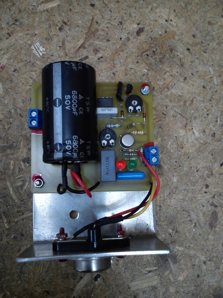

Sziasztok. Egy ideje használom már ezt a kapcsolást. Teljesen jól működik csak jó lenne kiegészíteni egy impulzust jelző ledel. Hogyan és hová köthetem a ledet, hogy jól működjön. Segítséget előre is köszönöm.
Megcsináltam az Oldman féle kapcsolást. Nagyon jól működik, egyszerűen megépíthető, olcsó és megbízható villanypásztor áramkör. Annyi a plusz benne, hogy raktam visszajelző LED-et a betápra és az impulzusra, hogy lássa az üzemeltető, ahogy "dolgozik" a masina. Rakok fel pár képet, hátha valaki kedvet kap az utánépítéshez. Ha kell fel tudom rakni a NYÁK-tervet is .lay formátumban.
Szia! Szerintem a Diac és a Tirisztor Gate-je között kellene levenni azt a 30 pár VDC-t és egy ellenálláson keresztül a GND-re kötni egy LED-et. Csatolom a gondolatom.
Szia.Szép munka ,gratulálok.
Szia. Köszönöm! Nem volt időm rá megcsinálni annyira precízen, mert csak egy estém volt rá, de igyekeztem azért.

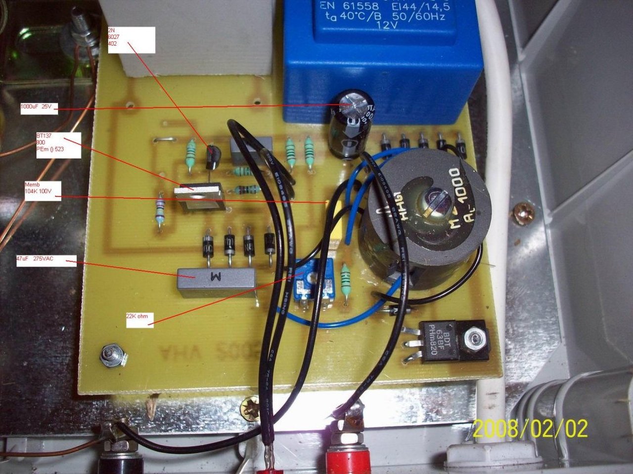

Szervusztok .Próbálok megjavítani egy Villanypásztort.
Típusa : AHV 2005 Magyar gyártmány de sajnos nem indul el az oszcillátora. De a tranzisztor az nagyon melegszik már egy tönkre is ment.Kicseréltem az összes félvezetőt benne. A benne levő hálózati transzformátor leégett így került már hozzám. Ezért külső tápról próbálom, de több Ampert vesz fel. Ha beindulna az oszcillátor akkor valószínű az áramfelvétel is helyre billenne. A tranzisztor TIP 122 re cseréltem Kb 100szor csatlakoztattam és csak egyszer volt hajlandó elindulni az oszcillátor akkor 340 Voltra töltötte fel a kondenzátort Ha valakinek van valami ötlete hogy miért lett ilyen instabil az indulása az oszcillátornak . Ahogy olvasgattam a netet úgy látom hogy sokaknak éget már le a transzformátora mert nem indul el az oszcillátor.A kapcsolási rajzot csak valószínűsítem hogy erről van szó mivel összehasonlítottam a panellal és úgy találtam hogy egyezik . Nem akarom át alakítani így szeretném feléleszteni mivel MAGYAR termék . Minden esetre köszönöm előre is a válaszokat .
Szia .
Nézd meg C2=100nF kondenzátort , de ha nem ő a hunyó, akkor valószínűleg leégett a TR2 transzformátor L1-es primer tekercse, de az L2-L3 se biztos hogy megúszta. Szóval lehet hogy újra kell tekercselni az egész fazékmagot .
Szia.Nincs ősszecserélve a L2 tekercs végei? esetleg egy próbát megérne.
Sajnos nem ismerem ennek az oszcillátorok lelkivilágát de ha bekapcsolja az ember akkor annak azonnal menni kell ! Nem szabad ilyen hazárdot beépíteni mint potenciómétert mert első dolga a delikvensnek hogy elcsavarja .A tekercselés nem okoz problémát csak tudjam szétszedni .Van mindenem ami kelhet hozzá.
Kösz a választ.
A tekercsvég gondolom jól van mivel eredetinek tűnik a forrasztás és így működhetett amíg el nem romlott.De már semmi sem biztos .Üzembiztosnak kell hogy legyen hiszen a gyártója sokat készít belőle állítólag . De megpróbálom azt is azért mielőtt szétszedném a fazékmagot.
