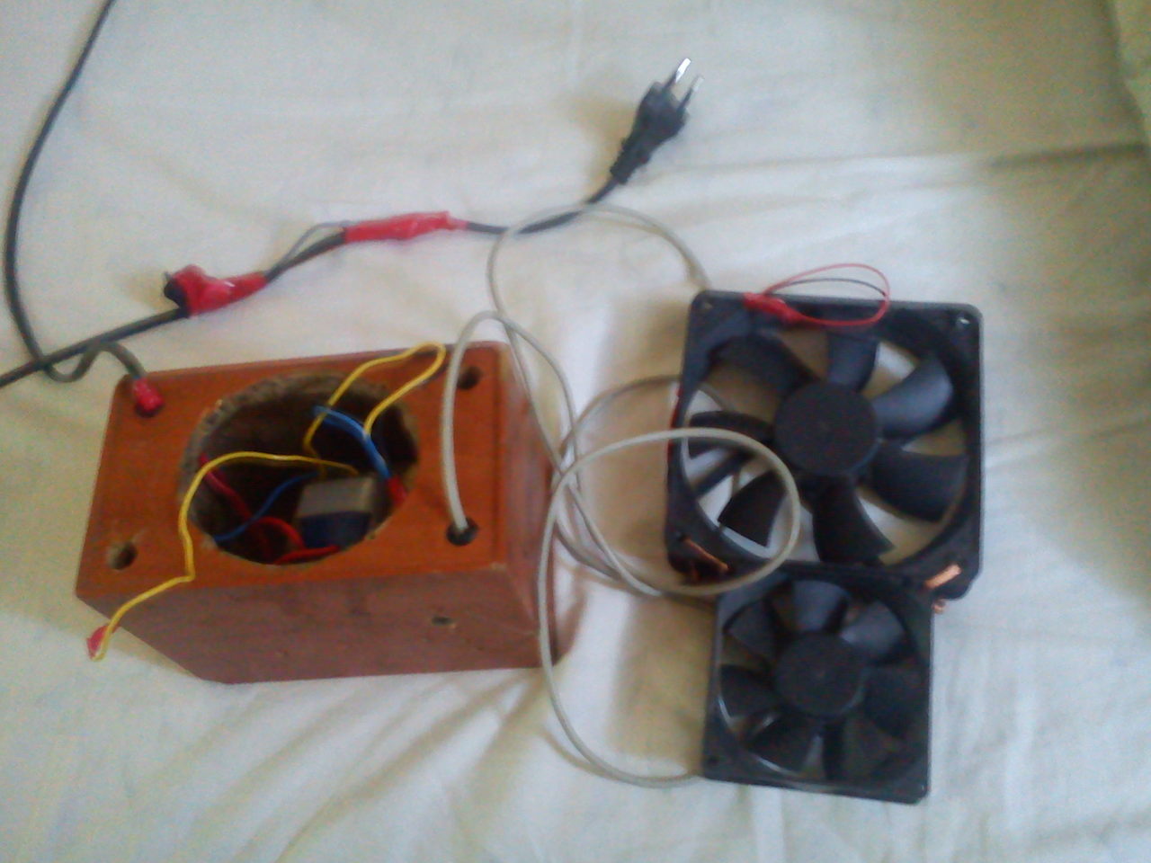

(#) kisstomi5545 válasza mikiking hozzászólására (») Máj 2, 2014 /
Hát az nagyon érdekes akkor! Egyszer én is rákötöttem véletlen váltóáramra, de csak ide-oda ugrált.
Mindenesetre kösd rá egyenáramra! Vagy egyenirányítsd a trafód!

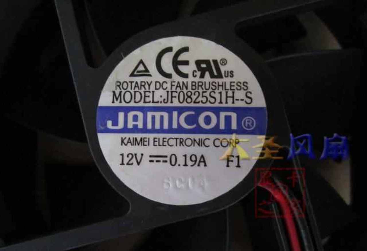

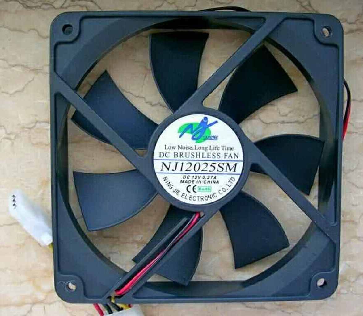

(#) mikiking válasza kisstomi5545 hozzászólására (») Máj 2, 2014 /
Megpróbálok felrakni egyet. Elég rossz a netem.
Tudom, hogy ebből nem sok minden látszik és a megoldás is elég maszek.
A trafó 2*12V-ot és 2*9V-ot ad le.
Nem tudom lehetséges-e, hogy egyen feszt. adjon le? Hiszen nincs rajta se dióda se kondi.
Ebből valóban nem sok látszik... Se a trafó adatai, se a ventilátor adatai, így elég nehéz bármit is mondani!
Ez a két ventilátor.

(#) mikiking válasza (Felhasználó 13571) hozzászólására (») Máj 2, 2014 /
Nekem nincs gondom a mostani megoldásommal mert így is megy annyira amennyire nekem kell. Ha megnézitek az első kérdésemet, akkor csak az érdekelne hogy így nem-e megy tönkre idő előtt a két ventilátor? Amúgy ezt a rajzot nem is értem igazán.

(#) nedudgi válasza mikiking hozzászólására (») Máj 2, 2014 /
Valószínűleg rövidebb ideig élnek, hiszen a munkaidő nagy részét (pontosabban a felét) fordított tápfeszültség mellett töltik el. Egy dióda nem a világ, mindenképpen tegyél oda egyet.

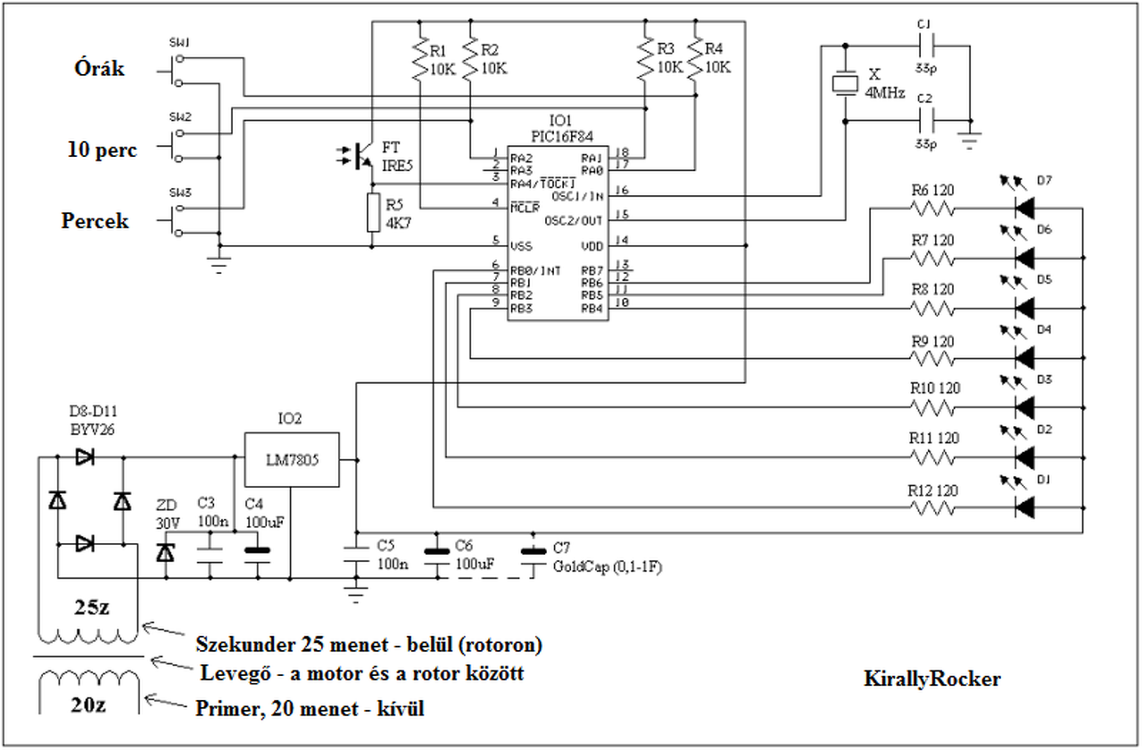

(#) djhua hozzászólása Máj 2, 2014 /
Udv mindenkinek !
Az baj hogyha ennel a kapcsolasnal a 4MHZ es kristaly helyett 4.2 MHZ est raktam ?
Mivel minden indulaskor , tortenik valami es kitorlodik a PIC tartalma

(#) djhua válasza kendre256 hozzászólására (») Máj 2, 2014 /
Az nem baj ha siet (egyelore) .
De akkor vajon hol a hiba ? mivel semmi nem tortenik inditaskor ( csak a pic tartalma torlodik valami okbol kifojolag ) . Ez egy propeller ora es sajnos nem jovok ra a hibara .
Sajnos most lattom hogy nekem az R1 tol R4 ig 12k ohm -os ellenallasokat adtak a boltban .. ez lehet ?

(#) proli007 válasza djhua hozzászólására (») Máj 2, 2014 /
Hello! A PIC tartama nem törlődik a kavics miatt. Legfeljebb az óra sietni fog.
(#) NyariG válasza djhua hozzászólására (») Máj 2, 2014 /
Nem attól sem törlődhet? De mit értesz törlődés alatt?
Beállítod az órát és ha kikapcsolod akkor újra be kell állítani vagy újra programozni kell a pic-t
(#) djhua válasza NyariG hozzászólására (») Máj 2, 2014 /
Az nem is biztos hogy torlodik , vagyis a Pickit2 -vel tobbet nem tudom kiolvasni a forras kodot belole , kidob egy error kodot .
Inditas utan , semmi nem tortenik az a baj az 5 V os feszultseg megvan az 5 es a 14 es lab kozott (PIC) , de egy led sem gyul ki forgas kozben ...
(#) nedudgi válasza djhua hozzászólására (») Máj 2, 2014 /
Error kód? =hibakód.
Mi az a hibakód, amit kapsz? Égetés után még sikerül kiolvasni? A program elején van késleltetés?
